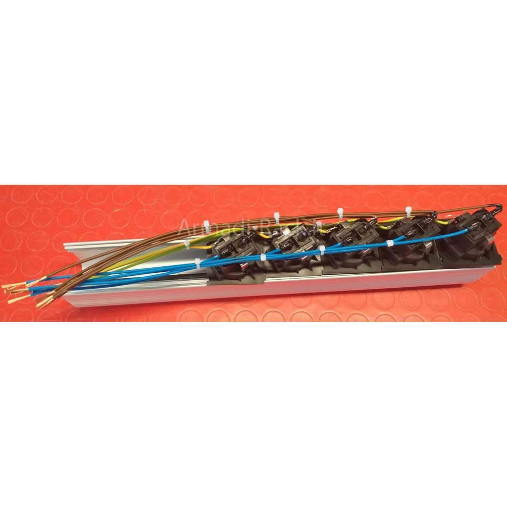

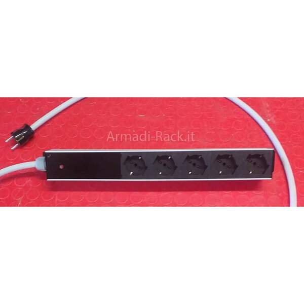

Barra di alimentazione cablata a stella specifica per il mondo dell' HI-FI
STRUTTURA : profilo estruso in alluminio anodizzato naturale
DIMENSIONI STRUTTURA : altezza 1,5U (un unità rack e mezza), 60 x 60 mm, lunghezza 19" (440 mm, 485 completo di staffe di fissaggio)
TIPO PRESA : Accetta la spina italiana 10 e 16 Amper 2P+T 16 A  e la  Schuko  - conforme alle norme CEI EN 60 439-I e CEI colore grigio scuro
NUMERO PRESE : 5

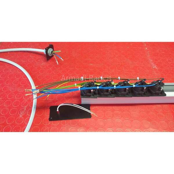

CAVO ALIMENTAZIONE : lunghezza 2,0 metri con spina schuko - controlflex 450/750V FR20H2R 3G4 B26AL 3 x 4 mmq
CABLAGGIO INTERNO : cablaggio a stella, con cavi in rame 1,5 mmq ed isolamento di ogni singolo contatto con colata in gomma
CERTIFICAZIONE : CE e dichiarazione di conformità alla direttiva RoHS 2002/95/CE– RoSH
DATI TECNICI : Tensione di alimentazione 220-250 V – Corrente nominale : 16A
Fissaggio della Multipresa con alette a 19" in metallo montate posteriormente
Peso : 1,5 Kg.

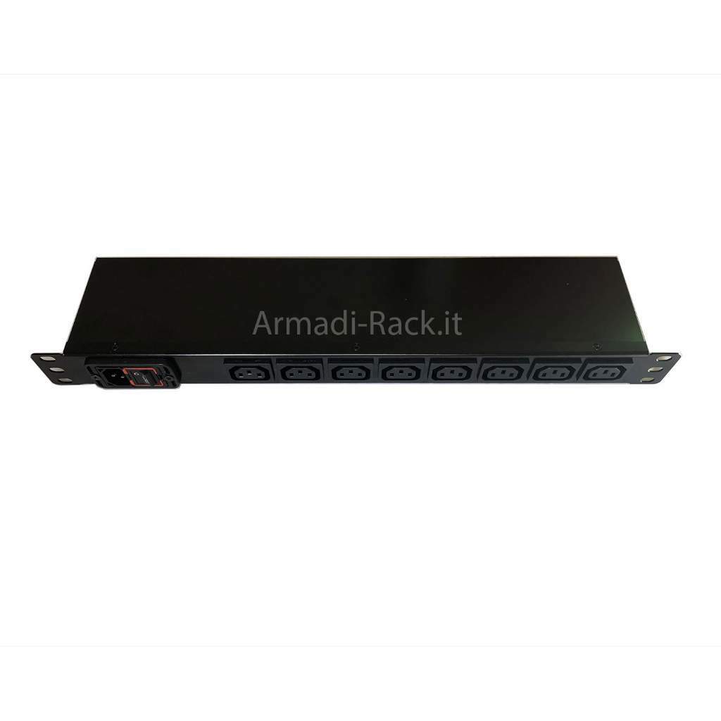

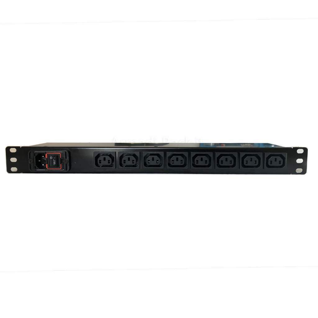

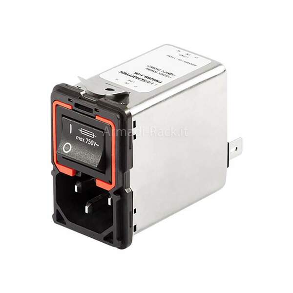

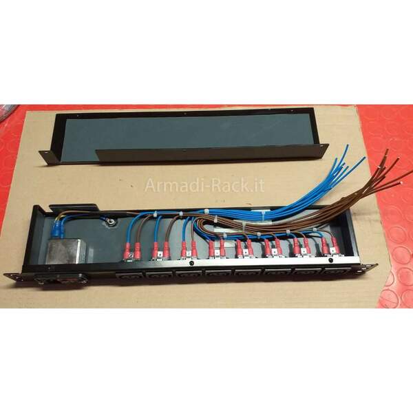

Barra di alimentazione cablata a stella con filtro di rete specifico per applicazioni in ambito medicale ed HI-FI

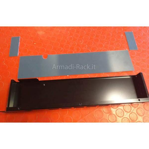

STRUTTURA : scatolato in acciaio verniciato nero con schermatura interna
DIMENSIONI STRUTTURA : altezza 1U (un unità rack e mezza), profondità 110 mm, lunghezza 19" (440 mm, 485 completo di staffe di fissaggio)
TIPO PRESA : Accetta la spina VDE C13
NUMERO PRESE : 8
CAVO ALIMENTAZIONE : assente, presa di ingresso C14 filtrata

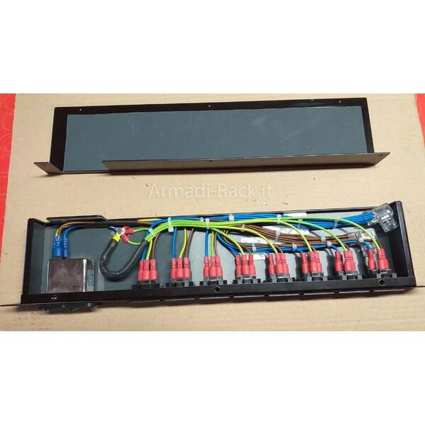

Fissaggio della Multipresa con alette a 19" in metallo montate anteriormente
Peso : 3 Kg.
Imballo : scatola di cartone
