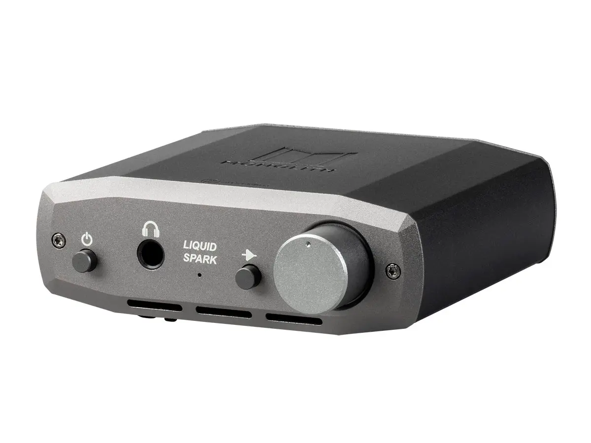

Monoprice Liquid Spark - Amplino con la A maiscola
Di quale ampli si parla ?
realizzato su specifiche di Alex Cavalli, in una versione semplificata e aggiornata in smd, della versione Liquid ed assemblato da Monoprice.
Carattestiche:
Input1x Single ended stereo RCA
Outputs1x Jack 6.35mm headphone output
1x Stereo RCA preamp output
POwer1 .3Wrms @ 50 Ohm
Max power 2.4W @ 33 Ohm
1.531W @ 56 Ohm
0.614W @ 150 Ohm
0.314W @ 300 Ohm
Frequency response10Hz - 50kHz +/-0.05dB
THD+N (@ 1 kHz)0.0017% @ Output 1Vrms, 33 Ohm
0.0019% @ Output 5Vrms, 33 Ohm
IMD CCIF0.0002% @ Output 1Vrms, 33 Ohm
0.001% @ Output 5Vrms, 33 Ohm
IMD SMPTE0.0003% @ Output 1Vrms, 33 Ohm
Noise (Relative to 1Vrms)-102dB @ Gain = 3x
-96dB @ Gain = 6x
Output impedance< 0.09 Ohm
Crosstalk< -83dB @ 1kHz, Output 1Vrms, 33 Ohm
Channel balance 0.3dB @ pot at unitary gain
Gain+3dB +6dB
componentistica smd, classe A e poi AB
dissipazione su circuito metallizzato, connesso al piccolo chassi di alluminio.
stadio pre a jfet
stadio finale mosfet
dual rail 15 Volt rms - push pull 30 Vrms
