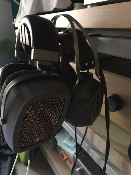

MCnerone Inviato 18 Settembre 2022 Autore Condividi Inviato 18 Settembre 2022 Ca1a vs GoldPlanar gl1200 C’è un detto napoletano che recita, “Quanto spendi, tanto appendi” Sicuramente ogni regione avrà una declinazione simile, possiamo, generalizzando, essere anche d’accordo, ma in ambito hifi, sappiamo che molte volte non è così. Ecco che nel caso delle due cuffie sopracitate, nonostante abbiano un punto di partenza simile, e cioè i pannelli Ribbon, ma due costi prodotto, molto diversi, la Raal completa costa più del doppio, ma alla fine si fa preferire, e vi spiego perché…. Il confronto è stato possibile solo alimentando la Raal con la sua nuova interfaccia pilotata dal Peyote da un lato, mentre la Gl1200 veniva pilotata dal finale Powersoft da 160watt, l’interfaccia Raal dedicata alla sr1a e lo Sparkos Labs come pre, diciamo un Setup super collaudato. In sintesi si può spiegare brevemente, nella ti1b non c’è la compensazione del baffle aperto che invece c’è nella vecchia interfaccia Raal, per cui la goldplanar, che evidentemente è stata concepita con un sistema di emissione simile alla sr1a, tende un po’ a strillare con la ti1b. Andiamo subito al punto, e al perché preferisco la Raal. Dai primi ascolti, le differenze tra le due cuffie le possiamo così determinare, la Raal suona più equilibrata con una maggiore amalgama tra le frequenze, soprattutto sulle alte/altissime, la Gl1200 risulta spigolosa e priva di quella finezza di grana che invece è cosa facile per la ca1a. Anche la gamma bassa risulta leggermente più scollata ,con un po’ più di vuoto tra i 100hz ed i 200hz. Nonostante i 160 watt la cuffia risulta complessivamente meno dinamica, intendiamoci, la gl1200 suona comunque benissimo, certo che però se dopo senti la Raal, eheh, le differenze ci sono, c’è poco da fare. Dove invece la gl1200 eccelle, è l’headstage, che risulta più amplio in larghezza, anche se meno profondo. La bolla sonora riprodotta dalla ca1a, ricorda molto quella della hd800, una sorta di sfera suonante dove gli strumenti sono ben collocati e senza sovrastarsi, dove si riescono sempre a distinguere ed a seguire per l’intero brano. Possiamo dire in tutta sincerità, che si percepisce la fattura di un lavoro molto accurato, un fine tuning per trovare un equilibrio perfetto ed una riproduzione senza pecche, cosa che invece nella cinese invece non c’è stato. Link al commento https://melius.club/topic/10140-raal-ca-1a-i-miei-ascolti/page/3/#findComment-587311 Condividi su altri siti Altre opzioni di condivisione...

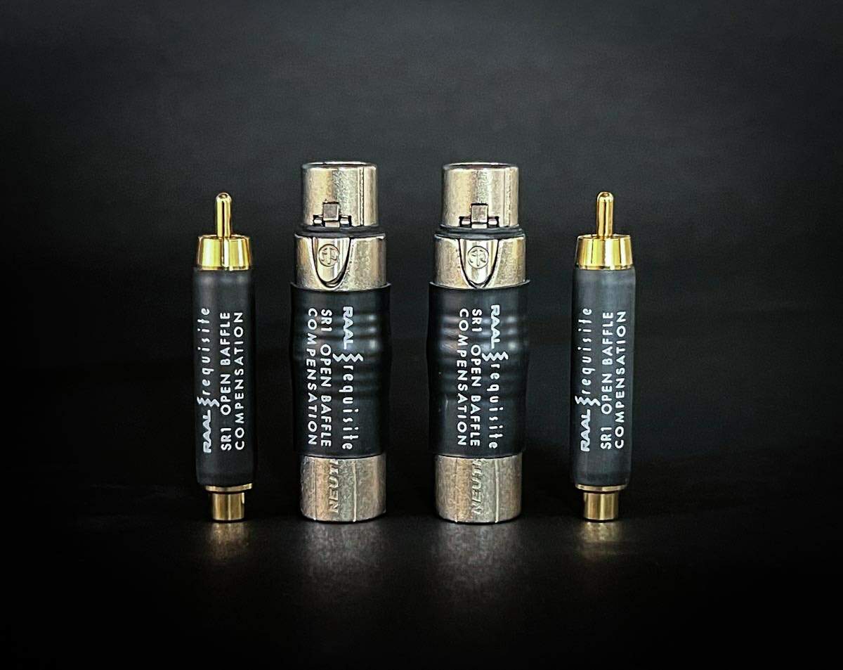

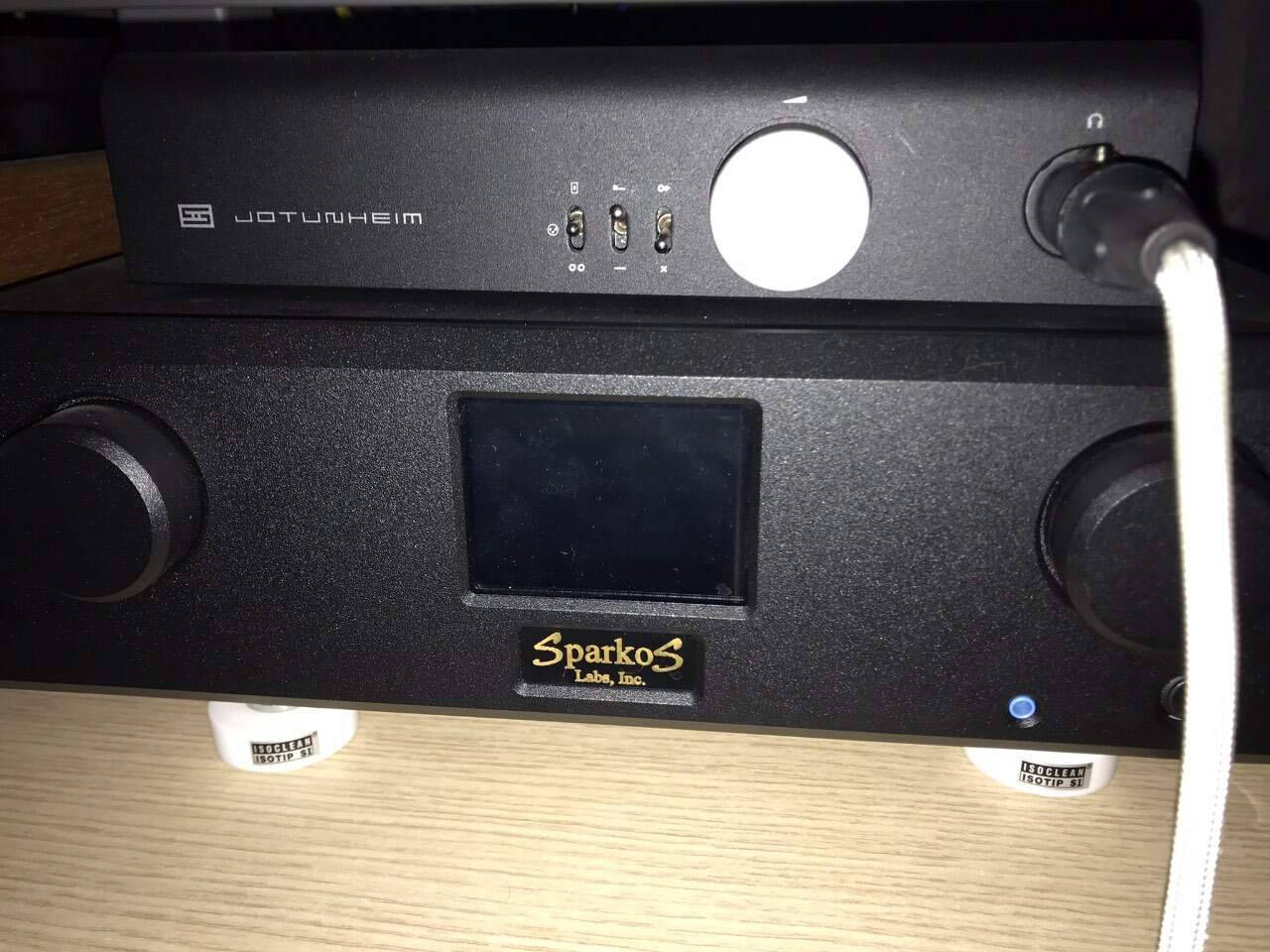

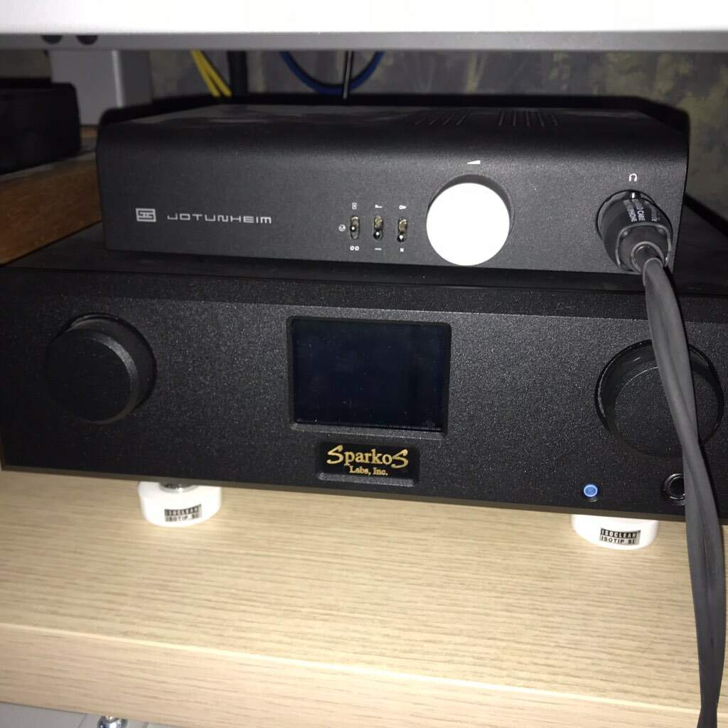

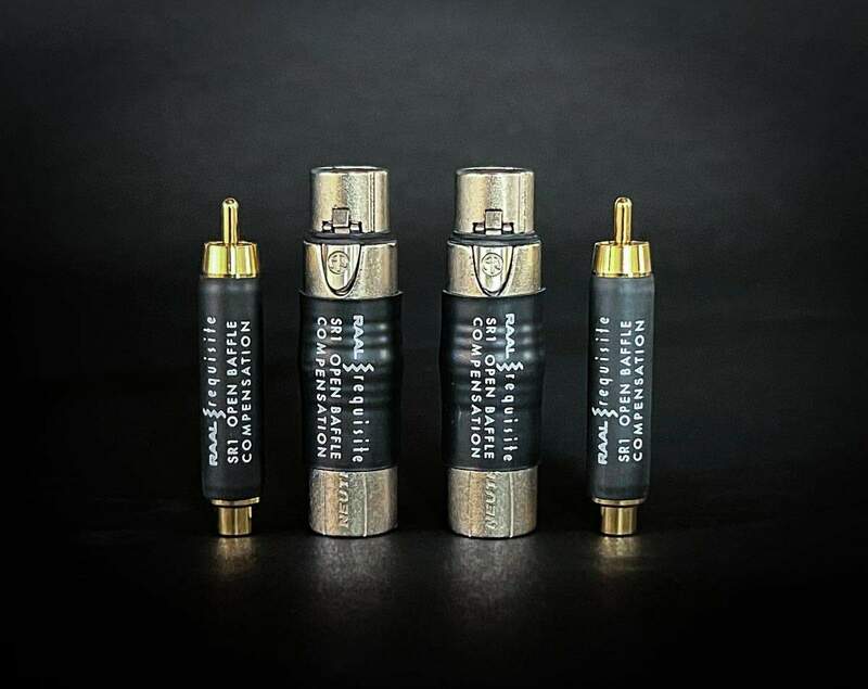

MCnerone Inviato 19 Settembre 2022 Autore Condividi Inviato 19 Settembre 2022 18 ore fa, SimoTocca ha scritto: Scusa Sal, ho capito bene che le due cuffie sono state provate con amplificatori diversi? Se è così… non è proprio un confronto alla pari! Non potevi più semplicemente confrontare la GL 1200 versus la RAAL usando lo stesso ampli Schiit Jot R? Che lá almeno cambia solo il cavo e non l’amplificatore? Oppure ho capito male? Detto questo: la GL 1200 è una cuffia “divertentissima” proprio per l’immensa aria e grandissimo “spazio” che …è seconda solo alla Sr1a! La GoldPlanar non ha bisogno di nessun sistema di “compensazione” baffle perché ha molti bassi di suo e quindi, da questo punto di vista, è assai diversa dalla sr1a, almeno sul mio impianto. Sei sicuro che a far “strillare” la Foldplanar non sia il Powersoft? Perché da me, col finale in classe A è quasi “troppo” discreta sull’acuto, quasi timida… quindi molto, moltissimo con le cuffie a nastro, dipende dall’amplificazione … Confermo, le cuffie sono state provate con due Setup differenti, ma ho spiegato il motivo. La ca1a ha la sua interfaccia dedicata, che non va bene per la gl1200, se la alimento, il suono è scuro, senza gamma alta, medi incassati etc…..in pratica un bidone. La ca1a nel Powersoft, suona allo stesso modo , perché uso l’interfaccia vecchia Raal che ha la compensazione del baffle, e cioè, gamma media portata indietro, bassi aumentati ed alti tagliati. Nello Schiit, puoi confrontarle, ma devi tenere il baffle aperto per la gl1200, è chiuso per la ca1a, quindi ok, è una prova, ma il Peyote con l’interfaccia nuova e la ca1a, suona meglio dello Schiit, così come il Powersoft va meglio dello Schiit con la gl1200. Quindi, ho preferito mettere le due cuffie nelle condizioni migliori possibili e procedere al confronto. La gl1200 non strilla col Powersoft, e tra l’altro è dotata anche di un ottimo Invictus cable. Il sistema di compensazione dei bassi, e non solo, è nella scatoletta Raal, quella vecchia, nella nuova, non c’è, infatti se vuoi usare la nuova interfaccia con la sr1a, ti servono questi adattatori che vengono presi a parte. Link al commento https://melius.club/topic/10140-raal-ca-1a-i-miei-ascolti/page/3/#findComment-588088 Condividi su altri siti Altre opzioni di condivisione...
SimoTocca Inviato 19 Settembre 2022 Condividi Inviato 19 Settembre 2022 7 ore fa, MCnerone ha scritto: Nello Schiit, puoi confrontarle, ma devi tenere il baffle aperto per la gl1200, è chiuso per la ca1a, quindi ok, è una prova, No, scusa Sal… Se usi lo Schiit Jot R, per nessuna delle due cuffie si deve tenere il tasto “compensazione assenza baffle” su On, perché nessuno delle due cuffie è senza baffle! La GL 1200 ə una cuffia aperta, ma è circumaurale ed equivale ad avere sulla testa una Stax, per dire. La RAAL Ca1a è “semichiusa”, a vedere il filmato sul sito RAAL… e quindi men che meno ha bisogno del tasto su On. Ecco perché ti dicevo, a mio avviso, che l’unico vero confronto alla pari è con lo Schiit Jot R, confronto utilissimo perché fa capire come suonano diverse con lo stesso identico ampli! È ovvio che poi “migliorando” l’amplificatore poi ciascuna cuffia ha caratteristiche diverse e magari la Ca1a “cresce di più e meglio” della GL 1200. Un altro warning importante: la GL 1200 suona più “scura” con l’interfaccia RAAL, e suona assai meglio con la propria interfaccia dedicata… secondo meglio…perché più aperta sugli acuti e con bassi profondi ma meglio controllati.. Come spesso ho detto a casa mia, con DAC Yggy e Jot R in combinazione la GL 1200 suona davvero bene… ma appunto forse è il DAC che fa pandant con il Jot R… Insomma, a mio avviso dovresti ascoltare le due cuffie testa a testa con il Jot, senza controllo del baffle per tutte e due, e valutare il loro suono “gomito a gomito”. Tenendo presente che la spazialità della GoldPlanar aperta sarà difficile raggiungibile della RAAL semichiusa… Link al commento https://melius.club/topic/10140-raal-ca-1a-i-miei-ascolti/page/3/#findComment-588539 Condividi su altri siti Altre opzioni di condivisione...
MCnerone Inviato 20 Settembre 2022 Autore Condividi Inviato 20 Settembre 2022 Simo, dal manuale Schiit sulla funzione del tasto compensazione baffle: Interruttore di compensazione del deflettore. Su è acceso, giù è spento. Attivalo quando usi cuffie con deflettore aperto come SR1a. Spegnerlo se si utilizzano cuffie circumaurali. Allora, quando uso la sr1a e la gl1200, io ho lo switch su acceso, invece quando uso la ca1a, c’è l’ho spento. Poi possiamo ragionare sul fatto che la gl1200 sia una cuffia, diciamo chiusa, mentre la sr1a una aperta, ok, lo si vede subito, ma ambedue hanno bisogno dello stesso Setup, almeno per quello che le mie orecchie prosciuttate percepiscono. Link al commento https://melius.club/topic/10140-raal-ca-1a-i-miei-ascolti/page/3/#findComment-588730 Condividi su altri siti Altre opzioni di condivisione...
