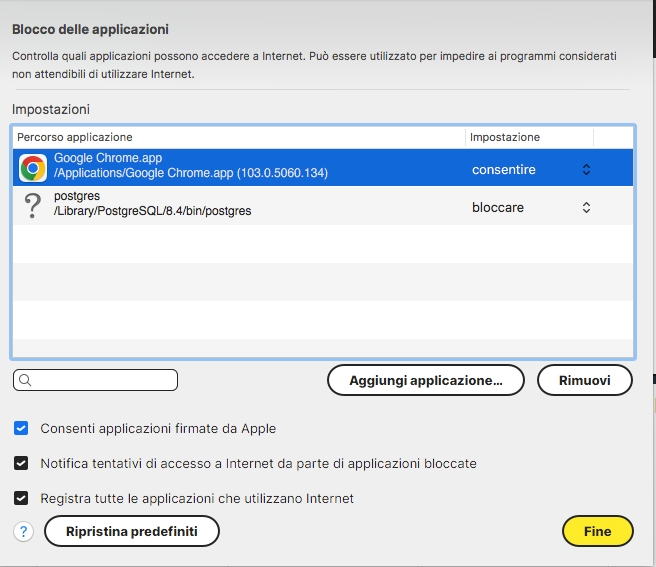

Sul mio vecchio MacBookPro avevo questo Postgres che interagiva un po' troppo, mi sono documentato sommariamente e poi l'ho disinstallato.
Peccato che la disinstallazione non è stata completa, ed ogni 5-10 minuti compariva fugacemente una finestra che chiedeva di accettare o rifiutare, peccato non lasciasse il tempo di farlo... Ho provato in tutti i modi, senza riuscirci, di eliminare questa coda di programma.
Nei giorni scorsi ho installato sul MBP Norton 360, che intanto mi ha scovato e rimosso del malware e poi continuava a segnarmi l'accesso ad internet di questo Postregres, a questo punto l'ho bloccato e successivamente individuato e cancellato ponendolo nel cestino.
Non mi sono ancora arrischiato a cancellarlo definitivamente perchè non so che funzioni abbia, se sia funzionale al sistema operativo o semplicemnete voglia portare all'esterno i mie dati...
Qualcuno ha qualche idea? Potrebbe darmi qualche delucidazione e consiglio?

Per disinstallarlo queste sono le istruzioni
Uninstalling Postgres.app
Quit Postgres.app & drag it to the Trash
Delete the data directory (default location: ~/Library/Application Support/Postgres)
Delete preferences for Postgres.app by executing the following command:
defaults delete com.postgresapp.Postgres2
Remove the $PATH config for the command line tools (optional):
sudo rm /etc/paths.d/postgresapp
In generale per disinstallare completamente i programmi sarebbe necessaria una applicazione specifica che toglie anche i file nascosti, come ad esempio App Cleaner & Uninstaller Pro
Ed in effetti la disinstallazione la avevo fatta proprio con AppCleaner, ma nonostante questo era rimasto nascosto questo file di 11,2 Mb, che continuava ad aprire questa finestra di finta richiesta di accettazione...
Quando ho bloccato con Norton questo file, l'antivirus continuava a segnalarmi che Postgrest voleva utilizzare il collegamento ad internet...
Avevo letto a suo tempo quello che mi hai segnalato, tuttavia il comportamento era strano e per questo avevo cercato di disinstallarla; ancora più strano il fatto della continua finta richiesta di accettazione del singolo file...

PostgreSQL è un database operazionale, tranquillo che non è malware, ma non è nemmeno funzionale al sistema operativo: se non l'hai installato tu (o un altro utente del Mac) probabilmente lo utilizza qualche altra applicazione che hai comunque installato.
In ogni caso se l'hai bloccato e funziona sempre tutto, lascialo pure così. Per disinstallarlo completamente temo che non sia sufficiente trascinarlo nel cestino, ma necessiti dell'apposito installer.
