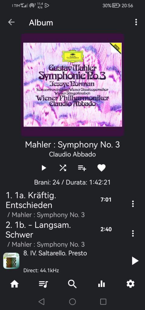

Lucacassa Inviato 29 Settembre 2022 Autore Condividi Inviato 29 Settembre 2022 @giuca70 allora...comincio col problema dei mutismi mentre la traccia comunque avanza. In questo momento nelle impostazioni uapp alla voce ... audio USB...ho selezionato Frequenza campionamento max acceso Bit perfect acceso Modalità dsd...dsd a PCM Limita frequenza campionamento per il dac ...44.1 kHz. Se ricordi uso tidal HiFi in flac. Non mqa. Sta andando tutto benissimo e la luce di Hidizs è verde. La mia impostazione è corretta? PS...si sente un gran bel suono. !!! Link al commento https://melius.club/topic/10219-usb-otg-comportamento-anomalo/page/3/#findComment-598207 Condividi su altri siti Altre opzioni di condivisione...
giuca70 Inviato 30 Settembre 2022 Condividi Inviato 30 Settembre 2022 UAPP Impostazioni audio USB (per lo Hizids) frequenza campionamento max acceso Bit perfect acceso Modalità dsd...dsd nativo (eviti riconversioni se il dac lo supporta) Limita frequenza campionamento per il dac ...no limit se limiti a 44,1 castri il dac usb, utilizzando ricampionamenti lato DAC, forse (ma dovrebbe essere l'opposto) la causa dei mutismi. Link al commento https://melius.club/topic/10219-usb-otg-comportamento-anomalo/page/3/#findComment-598998 Condividi su altri siti Altre opzioni di condivisione...
Lucacassa Inviato 30 Settembre 2022 Autore Condividi Inviato 30 Settembre 2022 @giuca70 adesso faccio un tentativo...gentilissimo grazie,,!! Link al commento https://melius.club/topic/10219-usb-otg-comportamento-anomalo/page/3/#findComment-599121 Condividi su altri siti Altre opzioni di condivisione...
Lucacassa Inviato 30 Settembre 2022 Autore Condividi Inviato 30 Settembre 2022 @giuca70 siiiii...yessss!!!! Ho già provato 2 volte e parte sempre !. Evidentemente sbagliavo qualcosa nelle 4 impostazioni...o meglio ogni tanto ci prendevo per caso. Che poi il perché la sera in casa andava e il giorno dopo con la stessa impostazione non andasse mi resta un mistero. Comunque ok se continua così. Con la luce verde non quella bianca. Resta da sistemare il contatto tra dac e Cell. Se tengo l'adattatore in una posizione ok...se invece penzola dalla parte opposta si spegne il dac. Link al commento https://melius.club/topic/10219-usb-otg-comportamento-anomalo/page/3/#findComment-599141 Condividi su altri siti Altre opzioni di condivisione...
