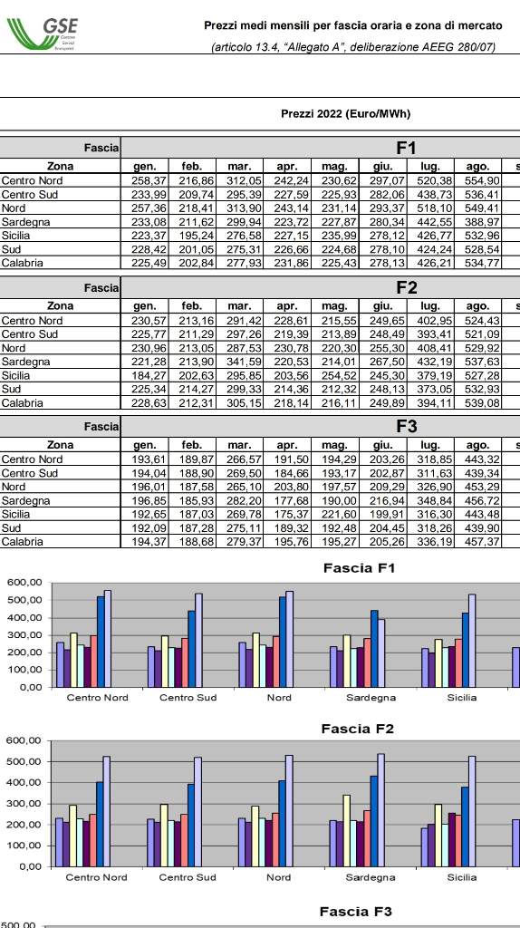

@Velvet l’unico difetto è che sono limitati nella potenza installabile. Mi pare solo fino a 0.8 kw. Ma sono validissimi e se si sa dove acquistare non pesa l’installazione.
Arrotondiamo a 1kw… sulla rete trovi qual’è il limite che non ricordo.
1 Kw alle tue latitudini produce 1300-1400 kwh anno. Purtroppo distribuiti male durante i mesi. Ma se concentri i consumi sulla fascia oraria F1 ne azzeri un bell’80% cosí, rule of thumb… devi far funzionare elettrodomestici più pesanti di giorno e mai la sera, usando timer ed app
