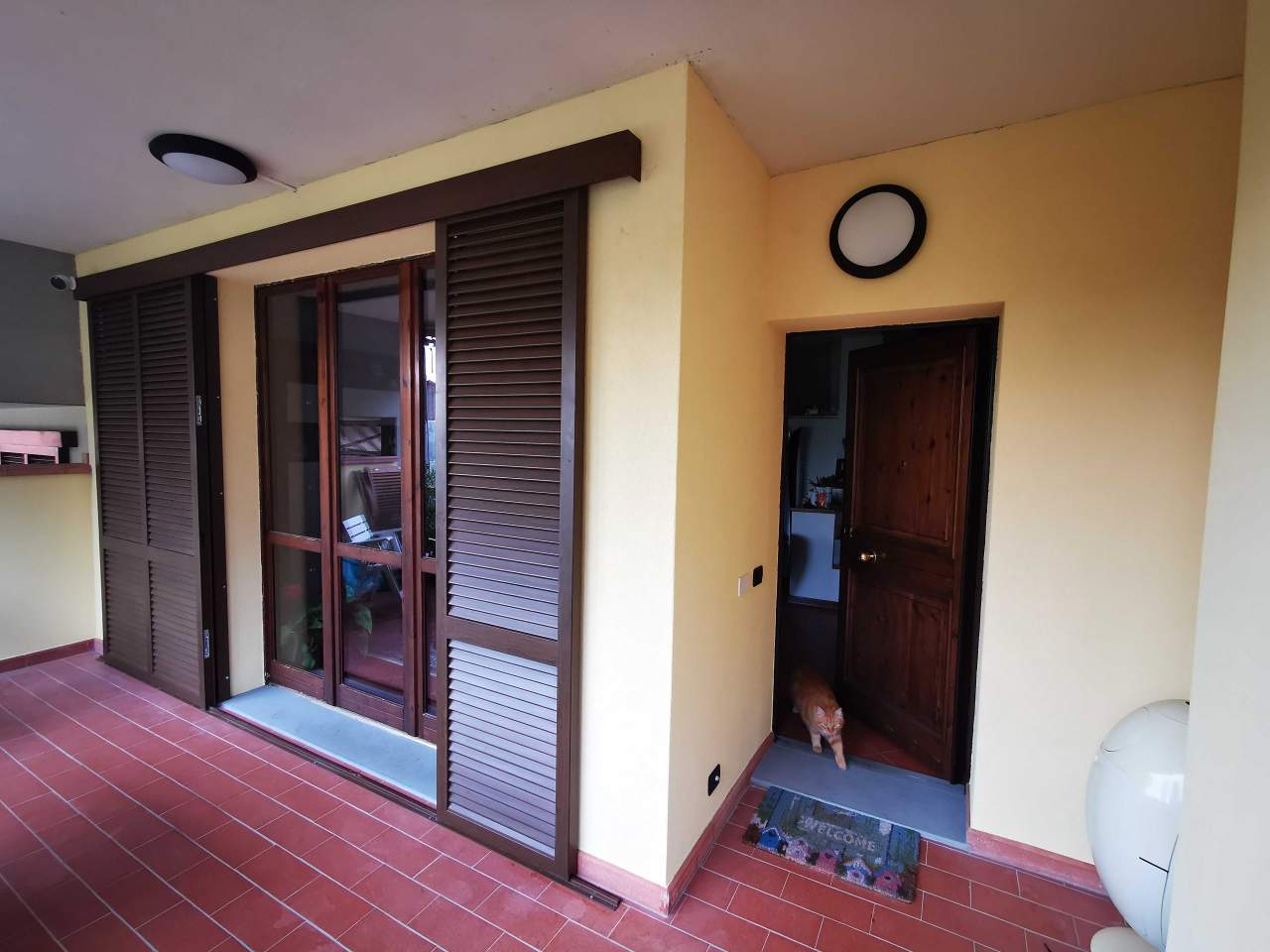

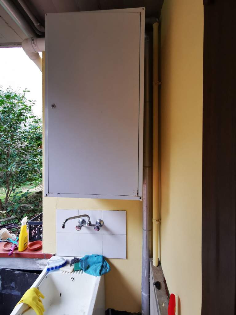

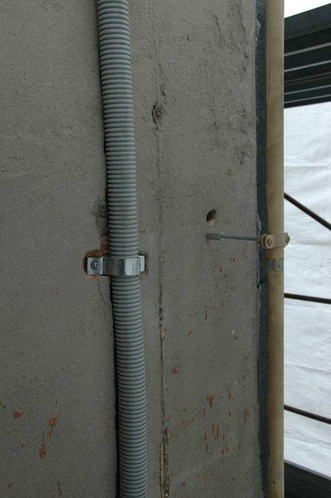

@tomminno ho spostato in avanti tubazioni gas, cavi Telecom, e Enel... più pluviali, tende esterne,  quadro contatori gas , un paio di lavelli esterni ed altre cose. Son rimasto senza gas per un paio d'ore a memoria e non mi sembra che il vicinato lo sia stato.
I tubi esterni vengono spostati in avanti  prima di installare il cappotto, in maniera definitiva ..non è che devi stare senza gas ed acqua sino a conclusione lavori ehhh.
P.S.: questa è la tubazione esterna del gas che serve il secondo piano già spostata in avanti mentre a dx si intravede la coibentazione già posata sul fronte casa:
https://melius.club/topic/10529-una-riflessione-pratica-sul-bonus-110/page/8/#findComment-618769

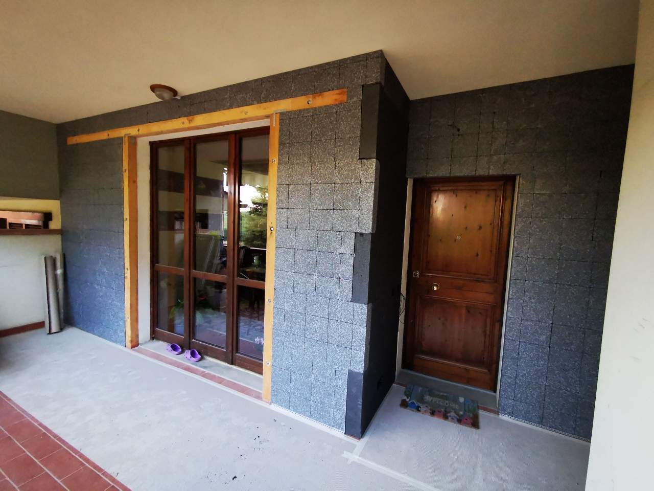

32 minuti fa, andpi65 ha scritto:
Che bravi, ti han fatto una controparete portante!
Se ti riferisci ai legni servono per ancorare le persiane, li hanno messi tutt'intorno alle finestre. Isolante e consistente.
Così è ad oggi:
Ma son gli stessi del " distacco tubazioni ad inizio lavori e riallaccio a fine lavori"?
No, sono quelli che: la parete deve essere assolutamente sgombera per posare il cappotto e che il plastico va dato tutto in una volta per fare un bel lavoro. Da cui segue la mia conclusione che i tubi si riagganciano solo a finiture completate.
Che poi con quel poco spazio che c'è, mettendo 10cm di cappotto la caldaia quasi non ci sta più...
