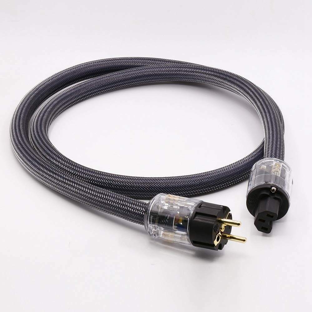

_Vintage_Passion_ Inviato 7 Dicembre 2023 Condividi Inviato 7 Dicembre 2023 @Fabio Cottatellucci ihih si beh per una multipresa è esagerato, lo so .. però siccome non costa poco, e già spesi dei bei soldini per una autocostruita cablata, voglio fare ancora la giusta spesa,ecco. Per il cavo di alimentazione mi serviranno circa 4m, dovrò farne uno con spina IEC e credo sia meglio termini con la shucko. Senza spenderci cifre esagerate consigli qualche cavo in particolare? (Immagino uno schermato. Su quello che feci x quella autocostruita a memoria era un supra schematico con effetto serpentinato di circa 7m) Link al commento https://melius.club/topic/10637-multipresa-dynavox-x4100/page/7/#findComment-1038185 Condividi su altri siti Altre opzioni di condivisione...
Fabio Cottatellucci Inviato 7 Dicembre 2023 Condividi Inviato 7 Dicembre 2023 @_Vintage_Passion_ Ripeti lo schema che ti era piaciuto. PS Se vuoi risparmiare soldi e l'autocostruita te lo consente, fallo. Link al commento https://melius.club/topic/10637-multipresa-dynavox-x4100/page/7/#findComment-1038212 Condividi su altri siti Altre opzioni di condivisione...
