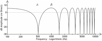

pfsoft Inviato 11 Ottobre 2022 Condividi Inviato 11 Ottobre 2022 Nella speranza di essere sintetico procedo: "Li usate?" - Lo uso, anzi li uso, ce ne sono di vari tipi. "Perchè lo usate?" - Per riprodurre l'esperienza dell'ascolto tramite diffusori acustici, limiti e problemi compresi ma ai quali sono più abituato. Detto questo vediamo però quale è il limite dell'ascolto stereofonico. Immaginiamo una sorgente posta esattamente davanti a noi; alle nostre (2) orecchie arriva un unico segnale che essendo identico in modulo e fase il nostro cervello interpreta al centro. Ora riproduciamo con i diffusori (sempre 2) lo stesso segnale che sarà identico, che succede? Succede che abbiamo 2 segnali che arrivano ad ognuna delle due orecchie che il nostro cervello interpreterà si al centro ma dal momento che i segnali sono 2 (per ogni orecchio) ed emessi da sorgenti in posizione diversa avremo una risposta in frequenza alterata di questo tipo In cuffia non abbiamo questo problema perchè la sorgente è unica per ogni orecchio e la risposta in frequenza sarà corretta; allora perchè usare il crossfeed? Semplice, o quasi, le registrazioni (quasi tutte) sono fatte per l'ascolto attraverso i diffusori, dunque il fonico sa bene che ognuno di questi sarà udito da entrambe le orecchie, dunque regolerà la separazione stereo in modo da minimizzare il problema, creando una separazione stereo generalmente eccessiva che in cuffia risulta innaturale se non sgradevole. Anche l'aggiunta di un diffusore centrale non risolve il problema ma lo spalma sulla risposta in frequenza con irregolarità nella risposta diminuite come entità ma aumentate come numero, generalmente meno udibili...forse. Lo spostamento della nostra testa, anche di pochi centimetri, determina le frequenze dove questi comb filters si verificheranno, da qui una emblematica questione: Ma gli ascoltoni che dicono di sentire il suono dei cavi, ciabatte, del soffio degli angeli, si rendono conto che quando si spostano di 10 centimetri spostano questi errori nella banda di frequenze e di entità anche di 10 dB? 10 cm con la velocità del suono a 345 m/s sono un bel buco a mezza lunghezza d'onda ovvero a 1725 Hz, altro che le loro sfumature. Purtroppo come potrai vedere sull'argomento cavi e simili troverai decine, forse centinaia di risposte, guardando le pagliuzze e non vedendo la trave. 1 Link al commento https://melius.club/topic/10658-crossfeed-lo-usate/#findComment-608976 Condividi su altri siti Altre opzioni di condivisione...
Zap67 Inviato 11 Ottobre 2022 Condividi Inviato 11 Ottobre 2022 2 ore fa, pfsoft ha scritto: 2 ore fa, pfsoft ha scritto: Lo spostamento della nostra testa, anche di pochi centimetri, determina le frequenze dove questi comb filters si verificheranno, da qui una emblematica questione: Ma gli ascoltoni che dicono di sentire il suono dei cavi, ciabatte, del soffio degli angeli, si rendono conto che quando si spostano di 10 centimetri spostano questi errori nella banda di frequenze e di entità anche di 10 dB? 10 cm con la velocità del suono a 345 m/s sono un bel buco a mezza lunghezza d'onda ovvero a 1725 Hz, altro che le loro sfumature. Lo spostamento rispetto a cosa? Scusami ma non ho ben compreso, potresti spiegarlo meglio? quali software usi? Link al commento https://melius.club/topic/10658-crossfeed-lo-usate/#findComment-609068 Condividi su altri siti Altre opzioni di condivisione...
pfsoft Inviato 11 Ottobre 2022 Condividi Inviato 11 Ottobre 2022 3 ore fa, Zap67 ha scritto: Lo spostamento rispetto a cosa? Scusami ma non ho ben compreso, potresti spiegarlo meglio? Durante l'ascolto o da sessione in sessione, difficile che siamo esattamente nella stessa posizione. Voglio vedere chi rimane immobile con la testa per ore. Anche meno di 10 cm cambiano la frequenza ma non la sostanza. 3 ore fa, Zap67 ha scritto: quali software usi? Li ho provati davvero tutti (google in tal senso ti aiuta nella eventuale ricerca) e dipendentemente da come sono fatte le registrazioni possono essere più o meno soddisfacenti. Se prendi ad esempio Isone, uno dei migliori, vedi subito che la scelta dei parametri di configurazione non è di facile interpretazione. Ho fatto anche delle misure degli stessi, poi per sfizio e in base alle mie conoscenze informatiche ne ho realizzato anch'io qualcuno ma siamo più o meno lì. Dipende in massima parte da come sono registrate le varie composizioni, non si scappa. 1 Link al commento https://melius.club/topic/10658-crossfeed-lo-usate/#findComment-609310 Condividi su altri siti Altre opzioni di condivisione...
