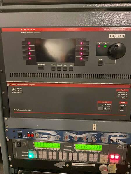

Grazie per il contributo AF. Il cinema di cui parlo ha 300 posti, ma proiettore a pellicola e un sistema audio molto complicato e in parte non funzionante. Attualmente lo usiamo in quasi mono, nel senso che tutti i diffusori emettono il medesimo suono, non c'è verso di fare altrimenti. Un videoproiettore collegato a un dvd player blue Ray Philips, vecchiotto completa il sistema. Siccome i diffusori mi sembrano molto buoni, centrale e frontali sono grossi monitor JBL dietro lo schermo, poi un sub JBL ai piedi dello schermo e canali effetti intorno alla sala sempre JBL, pensavo ad un buon ampli potente, o al limite mantenere i 5 finali Crown usando un pre, ma il tutto deve essere semplice, plug and play. Viene usato una volta a settimana in media, e raramente per film. Pensavo che un ampli potente e un dvd player di ultima generazione potrebbero rendere semplice l'uso e comunque migliorare la funzionalità del tutto, anche perché viene usato da persone non esperte, quindi servirebbe una cosa con pulsante on off e volume, niente di più. In definitiva sostituirebbe quanto in foto.

Come avrai capito non sono un professionista, non conosco le apparecchiature in foto, anche se riesco ad intuirne (ma solo intuire!) la funzione.

Per cui o contatti un esperto ed eventualmente l'assistenza Dolby per sistemare quel processore e trovare il modo di fargli arrivare un segnale dal blueray o qualsiasi sorgente video utilizzata che possa decodificare. Oppure cerchi un sostituto, aggiornato come decodifiche e come ingressi, ma che gestisca allo stesso modo il sistema di diffusori installato.

Ad es. il processore Dolby che hai trovato là è un vecchio modello, decodifica il basilare Dolby Digital 5.1 e basta.
Diamo come punti fermi i tre frontali e il sub. Per quanto riguarda i surround dx e sx il segnale è moltiplicato (attraverso una matrice che applica ritardi e eq. a ciascuna di queste quattro coppie) su tre coppie laterali, ciascuna delle quali sonorizza un tot di file, e su una coppia posteriore che sonorizza le ultime file.
I diffusori sono quasi sicuramente configurati a dipolo, topologia che com'è noto ha un limitato angolo di radiazione e una progressiva ma netta cancellazione fuori asse, proprio per evitare che l'emissione vada a interferire troppo con quella della coppia successiva, destinata ad altre file. Naturalmente la separazione non sarà mai perfetta e ci saranno posti con migliore emissione e altri con maggiore interferenza, ma concettualmente funziona così.
