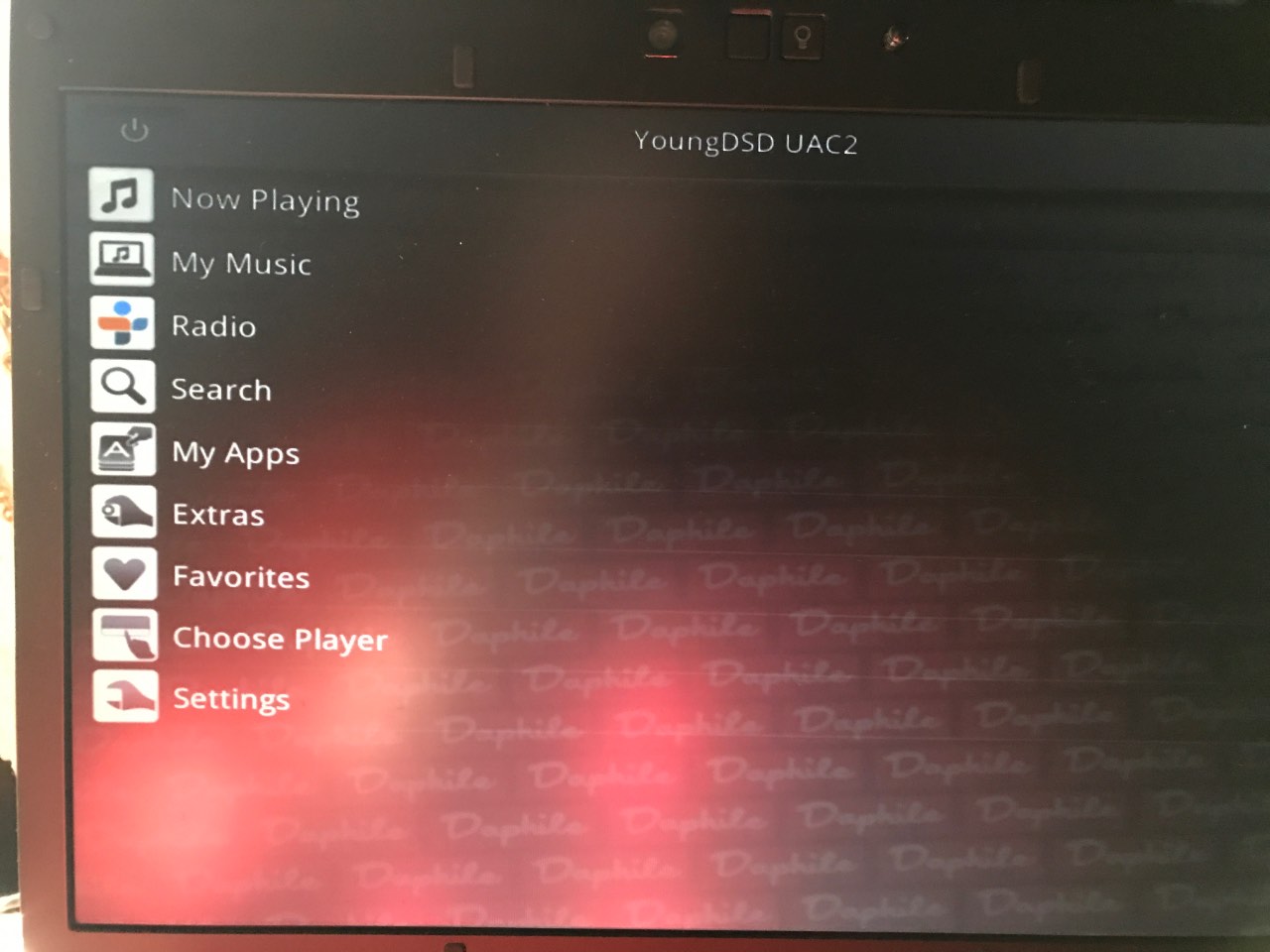

stefano_mbp Inviato 10 Novembre 2022 Condividi Inviato 10 Novembre 2022 @manta fai una foto e postala … appena impostato avevo solo tre voci, poi ho selezionato il player, riprodotto un brano, ho visto la videata con copertina e nome brano quindi con la freccia sinistra sono potuto andare nel menu del player … questo Link al commento https://melius.club/topic/11196-aiuto-daphile/#findComment-640033 Condividi su altri siti Altre opzioni di condivisione...

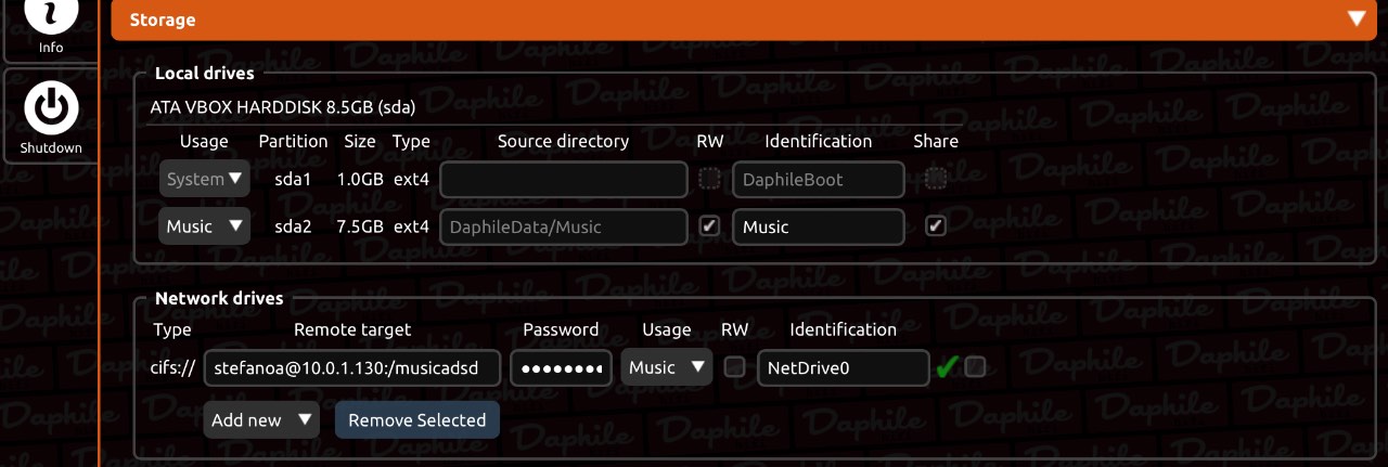

keres Inviato 4 Dicembre 2022 Condividi Inviato 4 Dicembre 2022 Io ho un problema con il mediaserver del Fritz box, non riesco a capire cosa devo scrivere sulla voce network drive (cifs) per far vedere il Nas a daphile, in pratica i file musicali dell'hard disk collegato al router Fritz. In pratica non ho problemi con altre app android, ma con daphile non riesco a farlo. Ad esempio con un semplice file manager scrivo 192.168.xxx.x che e' l'indirizzo del mediaserver, poi metto nome utente :Pippo e pwd : pincopal ed accedo. Ma cosa devo e come devo scrivere sulla voce cifs in daphile per fargli vedere il disco non riesco a capirlo. Se qualcuno può mi aiuti a capirlo. Ora l'indirizzo del media server e' 192.168.188.1 il nome utente Fiocco e la pwd e Pippo. Con un precedente Nas non ho avuto problemi, ma mi bastava mettere ip senza pwd e daphile lo vedeva. Invece col mediaserver del Fritz ho bisogno di inserire il nome utente e la pwd ma cosa devo scrivere precisamente nella riga network drive in daphile non l'ho capito. Il mediaserver si chiama fritzz il cui ip address e' appunto 192.168.188.1 Link al commento https://melius.club/topic/11196-aiuto-daphile/#findComment-662691 Condividi su altri siti Altre opzioni di condivisione...
stefano_mbp Inviato 4 Dicembre 2022 Condividi Inviato 4 Dicembre 2022 @keres dovresti anche avere il nome della share, magari aggiungi il nome della cartella che contiene la musica (che chiamerò Audio). Nella voce cfis devi scrivere (con i dati che hai scritto sopra) Fiocco@192.168.188.1:/Audio poi scrivi la password nel campo apposito e non scrivere nulla nel campo Identification, lo riempie automaticamente Daphile. Quindi dovresti vedere qualcosa di simile a questo 1 Link al commento https://melius.club/topic/11196-aiuto-daphile/#findComment-662714 Condividi su altri siti Altre opzioni di condivisione...
keres Inviato 4 Dicembre 2022 Condividi Inviato 4 Dicembre 2022 Stasera provo, lo share dovrebbe essere "volume". Link al commento https://melius.club/topic/11196-aiuto-daphile/#findComment-662726 Condividi su altri siti Altre opzioni di condivisione...
keres Inviato 4 Dicembre 2022 Condividi Inviato 4 Dicembre 2022 27 minuti fa, stefano_mbp ha scritto: Fiocco@192.168.188.1:/Audio Ma se al posto di quanto sopra scrivessi Fiocco@fritzz:/Audio dove fritzz e' il nome del mediaserver, non dovrebbe essere lo stesso? Link al commento https://melius.club/topic/11196-aiuto-daphile/#findComment-662737 Condividi su altri siti Altre opzioni di condivisione...
stefano_mbp Inviato 4 Dicembre 2022 Condividi Inviato 4 Dicembre 2022 8 minuti fa, keres ha scritto: non dovrebbe essere lo stesso? Si, dovrebbe essere equivalente Link al commento https://melius.club/topic/11196-aiuto-daphile/#findComment-662746 Condividi su altri siti Altre opzioni di condivisione...
