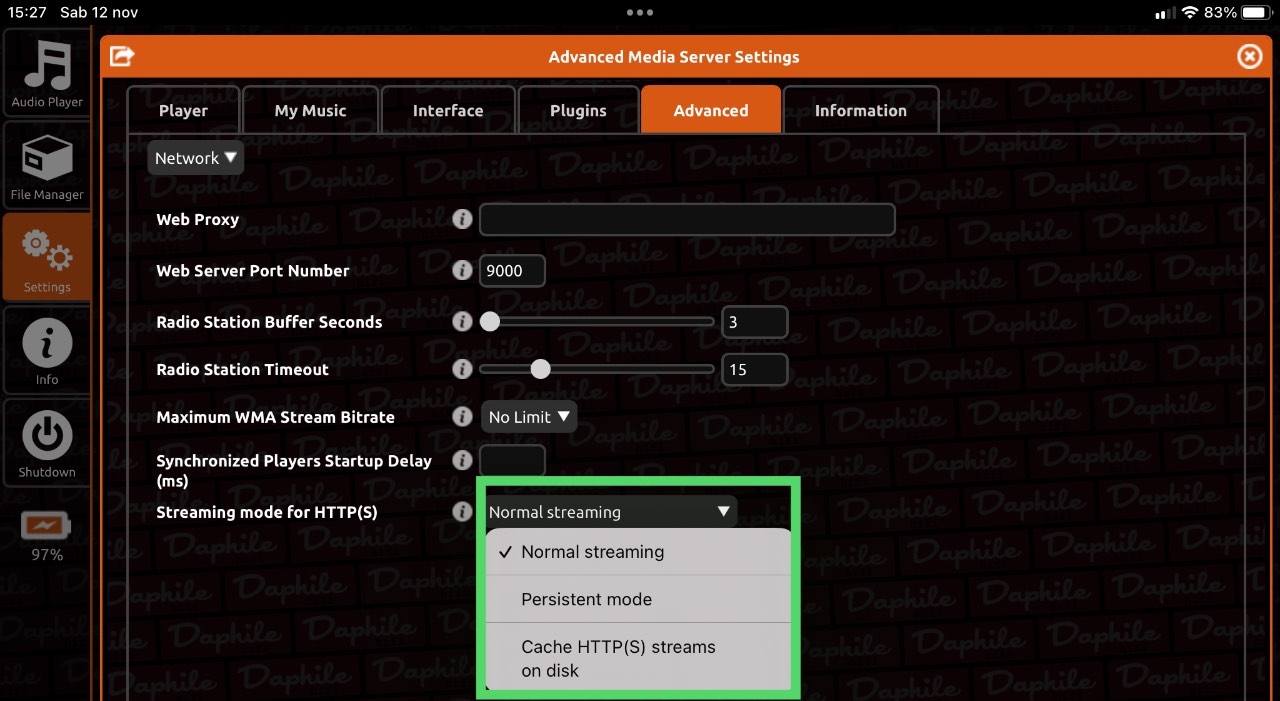

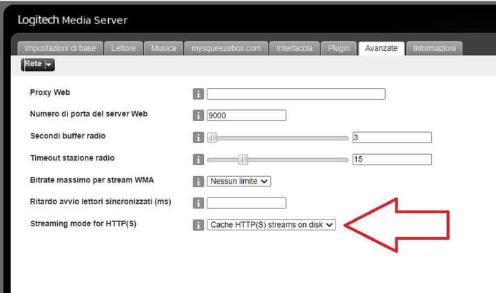

Risolto problema Qobuz che salta
Ho trovato in rete la soluzione al problema di Qobuz che salta alla traccia successiva o ha interruzioni.
Si tratta di impostare lo streaming tramite la cache.
Per chi ha il Sotm, Daphile o un player che utilizza LMS, l'impostazione si trova sulle Advanced.
A Stefano lascio la spiegazione tecnica di ciò che comporta a livello di riproduzione l'utilizzo della cache☺️
https://melius.club/topic/11227-risolto-problema-qobuz-che-salta/
L'utilizzo della cache fa si che eventuali lentezze della rete vengano compensate da un abbondante buffer. Nient'altro. Invece di leggere al volo il file transfer http salva il file in ram o su disco e lo legge da lì. Dovrebbe essere un default su qualsiasi apparecchio.
https://melius.club/topic/11227-risolto-problema-qobuz-che-salta/#findComment-642011
@SuonoDivino infatti il Sotm come pure Daphile hanno la possibilità di agire sul buffer, ma l'intervento non sortiva effetto a differenza di questo streaming da cache.
Tra l'altro, anche se non ho fatto prove approfondite, mi pare di avvertire un suono leggermente più trasparente ma meno corposo.
C'è pure una terza opzione in quel menù a tendina, il permanent streaming.
https://melius.club/topic/11227-risolto-problema-qobuz-che-salta/#findComment-642222

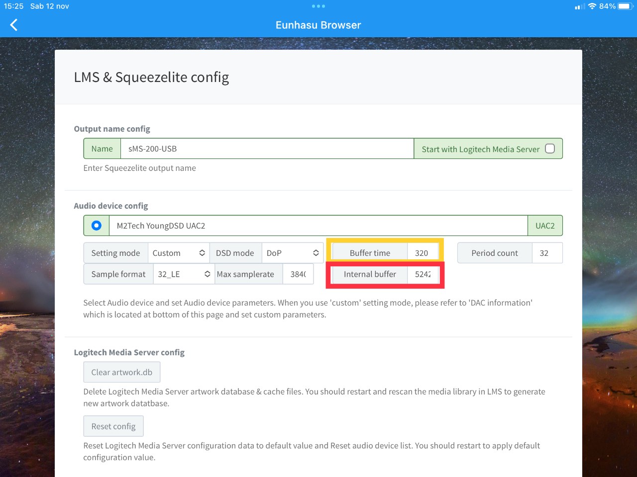

Sono buffer differenti, nel SoTM (come in Daphile per Squeezelite) il buffer indicato come Buffer time, in giallo, è il buffer ALSA mentre il Internal Buffer (corrisponde al parametro Squeezelite “-b”), in rosso, modifica I buffer di input e output di Squeezelite.
Il buffer di rete, in verde, è invece un parametro relativo al componente LMS che trovi anche in Daphile e se e attivi LMS sul SoTM lo troverai anche lì.
https://melius.club/topic/11227-risolto-problema-qobuz-che-salta/#findComment-642271
