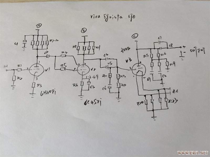

mariovalvola Inviato 10 Febbraio 2024 Condividi Inviato 10 Febbraio 2024 @SimoTocca La cosa più probabile, potrei sbagliarmi, è semplicemente l'uso dei mosfet come carico attivo. Di fatto un CCS ( generatore di corrente costante ). lo schema non è particolarmente complesso ma è uno dei modi migliori per raggiungere elevati swing di tensione con enorme linearità. L'alternativa è l'impiego di un induttore ( quella che preferisco ma ogni progettista sceglie liberamente ). Un disegnino. N.B. Le finali sono pentodi collegati a triodo. Nel tuo caso sono le 300B. Link al commento https://melius.club/topic/11266-stax-x9000-versus-audeze-crbn-due-diverse-declinazioni-della-tecnologia-elettrostatica/page/10/#findComment-1105113 Condividi su altri siti Altre opzioni di condivisione...

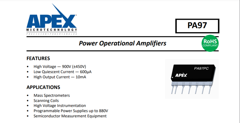

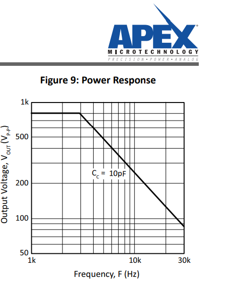

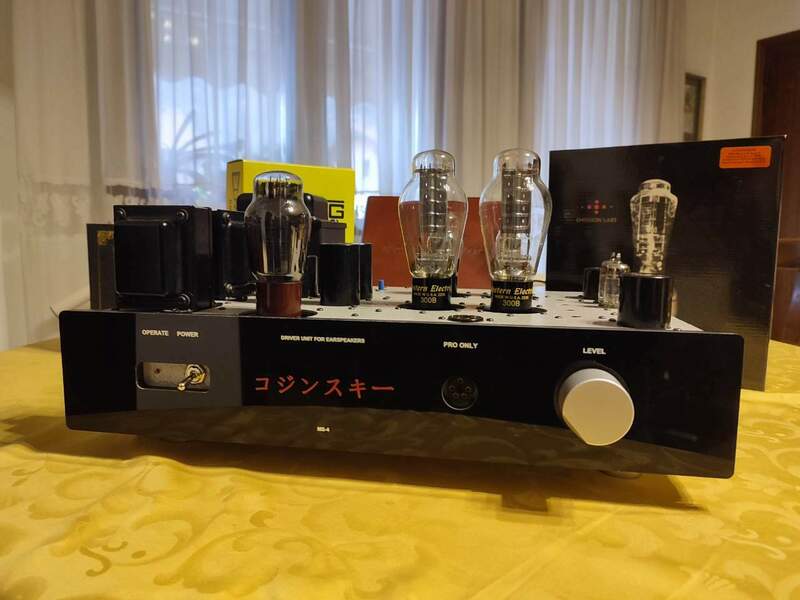

mariovalvola Inviato 11 Febbraio 2024 Condividi Inviato 11 Febbraio 2024 @MCnerone 22 ore fa, MCnerone ha scritto: Se ho capito bene, le 300b sono usate come pre, C’è un mosfet per l'uscita, 4 amplificatori operazionali di potenza ad alta tensione apex classe C, quindi parliamo di un ibrido, pre a valvole e stadio solido in uscita. Non so. Bisognerebbe vedere lo schema. Probabilmente, i quattro dissipatori sotto agli zoccoli delle finali ( s'intravedono le piazzole degli zoccoli UX4 ) potrebbero riguardare i circuiti di alimentazione stabilizzata dei filamenti delle finali. I CCS, forse, sono nella prima foto dove si scorgono altri quattro dissipatori che potrebbero essere quelli dei CCS. Ma, comunque, è un poco criptica la notizia che hai riportato. Sul termine ibrido, si potrebbero scrivere romanzi. un noto costruttore di finti OTL solo a tubi lo interpreta a modo suo Il mio primo ampli per cuffie dinamiche, per certi versi era ibrido perché usava carichi attivi ma era, assolutamente valvolare nel bene e nel male. Ricordiamoci che lo stato solido, in questo caso, non sostituisce i tubi ma, piuttosto gli induttori pushpull. I carichi attivi a tubi, sono più rustici ma non così prestazionali. Personalmente, preferisco il componente avvolto ma comprendo chi fa scelte diverse. Con i CCS, se fatti bene, ottieni performances impressionanti. P.s. fa sempre impressione vedere il quadruplo ALPS della serie RK50 Link al commento https://melius.club/topic/11266-stax-x9000-versus-audeze-crbn-due-diverse-declinazioni-della-tecnologia-elettrostatica/page/10/#findComment-1105374 Condividi su altri siti Altre opzioni di condivisione...
