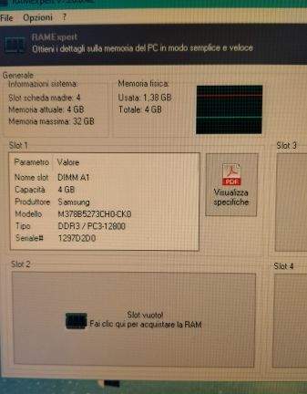

bost Inviato 25 Novembre 2022 Autore Condividi Inviato 25 Novembre 2022 5 ore fa, goldrake7 ha scritto: questa è la tua, naturalmente usata, ma venditore molto affidabile @goldrake7 ok, la prendo, o devo prima chiedere se è ancora disponibile (non sono tanto pratico...)altra domanda, quando si reinstallano tutti i programmi, bisogna avviare ogni volta o si fa un unico riavvio? altra cosa: non sono sicuro che il Pc sia quello che ho detto, forse Fujitsu Esprimo fa parte di una serie, se vado su Sistema-informazioni-specifiche dispositivo, ci sta scritto "Helicie",o forse è un nome che hanno dato al Pc? Link al commento https://melius.club/topic/11334-pc-il-disco-fisso-va-spesso-al-100/page/7/#findComment-653920 Condividi su altri siti Altre opzioni di condivisione...

bost Inviato 25 Novembre 2022 Autore Condividi Inviato 25 Novembre 2022 2 ore fa, goldrake7 ha scritto: ne ha 10 disponibili @goldrake7 si, ho fatto l'ordine, mi ero fatto confusione sul fatto che ne aveva 10 disponibili e venduti...12. Una curiosità, siccome quando si aggiunge RAM, le schede dovrebbero essere uguali, non credo basti vedere che sono tutte e due da 4GB, come hai visto che quella su EBay era compatibile? poi, gli altri slot vuoti sono 1 di colore nero e 2 blu, c'è differenza?Poi ( ne approfitto ) nel case HD è avvitato lateralmente: a parte che non ho fatto caso se ci sia altro spinotto dall'alimentatore ( che ricordo mi disse un amico(...) anni fa che questo alimentatore non è sostituibile in caso di guasto e si butterebbe via il Pc, ma mi aveva detto anche che il Pc mi sarebbe durato al massimo2 anni...)per collegare 2 disci in totale (SSD e HD) dove si sistema il secondo disco? Link al commento https://melius.club/topic/11334-pc-il-disco-fisso-va-spesso-al-100/page/7/#findComment-654276 Condividi su altri siti Altre opzioni di condivisione...
cactus_atomo Inviato 25 Novembre 2022 Condividi Inviato 25 Novembre 2022 @LUIGI64 per pria cosa dalle specifiche del tuo pc devi cotrollare quanti slot hai a disposizione e quanta ram massima il tuo pc supporta. Se la mother board supporta al massimo 8 giga aggiungerne altra sarebbe inutile e anche cntroproducente devianch controllare quanta ram per slot può essere montata. sono infoche dovresti trovare nel sito hp @bost di norma le ram dello stesso tipo sono compatibili tra loro, sono alcuninotebook pretendono chesianomidentiche, i0 nel tuocaso fare un passo per volta, prima ilpassaggio da hd vecchioa quello nuovo, poi se del caso la rma, infine se prprio ci rieni un secondo hd. se non sei pratico di computer, una volta montato il secondo hd probabilemte dovreti entrare nel bios per settarlo in modo opportuno. per clonare l'hd ti serveunoscatolottovove inserire provvisoriamente il nuvo hd e collegarloviausb al tuopc, e un programma (ce ne sono diversi gratuiti scaricabiliin retr9, che fanno tutto in automatico.al termine del lavoro ti nritroviduen hd cin esattamente le stesse cose, sistea operativo, programmi dati, password ecc,a questo punto sfili lohd tradizionale vecchio e monti quello nuovo ss. quello vecchio tienilo per un po finoa che non hai testatochesiatuttook (non si sa mai, anche un hd nuovo può avere un difettodofabbricazine9, poi lo metti nello scatolotto, lo plisci da èprogrammie sistema operativoe lo suci per il backup 1 Link al commento https://melius.club/topic/11334-pc-il-disco-fisso-va-spesso-al-100/page/7/#findComment-654326 Condividi su altri siti Altre opzioni di condivisione...
goldrake7 Inviato 25 Novembre 2022 Condividi Inviato 25 Novembre 2022 1 ora fa, bost ha scritto: siccome quando si aggiunge RAM, le schede dovrebbero essere uguali, è uguale alla tua, quella comprata su Ebay . . 1 ora fa, bost ha scritto: poi, gli altri slot vuoti sono 1 di colore nero e 2 blu, c'è differenza devi mettere i banchi di RAM o negli slot neri o negli slot blu . . 1 ora fa, bost ha scritto: nel case HD è avvitato lateralmente: a parte che non ho fatto caso se ci sia altro spinotto dall'alimentatore puoi fare una foto o più dell'interno del case ?? Link al commento https://melius.club/topic/11334-pc-il-disco-fisso-va-spesso-al-100/page/7/#findComment-654373 Condividi su altri siti Altre opzioni di condivisione...
