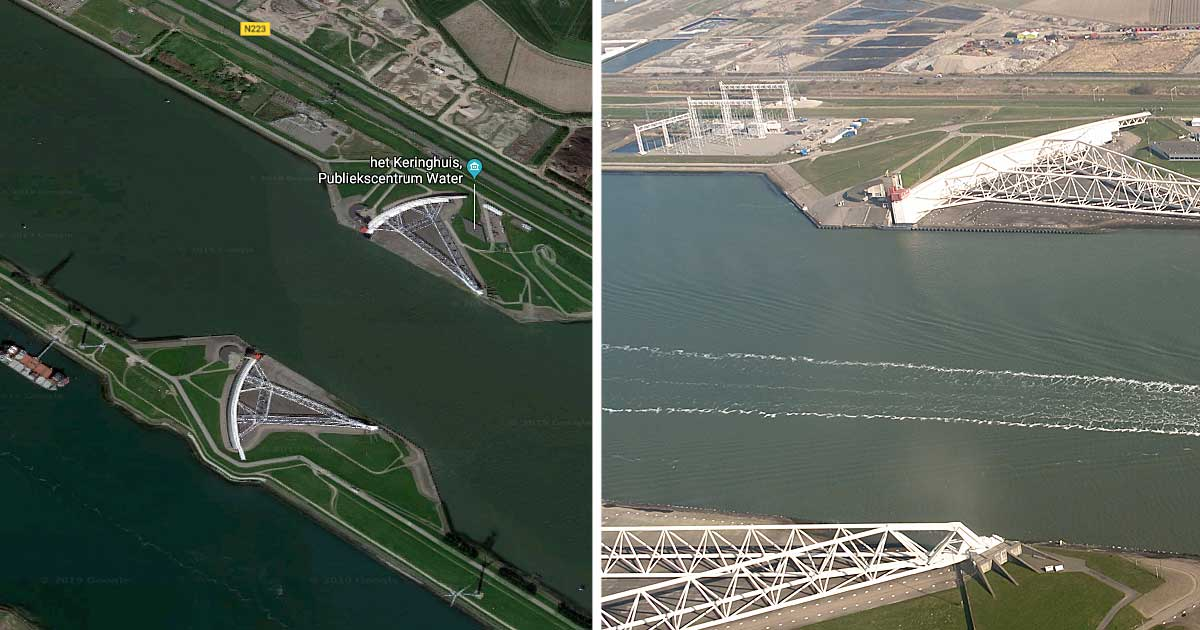

Per caratteristiche e dimensioni è un opera davvero pioneristica. La famosa diga olandese che per moltissimi "bastava copiare" è 4 volte più piccola del minore tra gli sbarramenti mose (e anche da loro ci sono voluti 45 anni e 2 alluvioni prima di decidersi a cantierarla, altro che balle)
