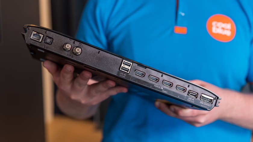

Collegamento da Uscita Tv One connect Box Samsung a preamplificatore analogico
... Ho la  One Box Connect  di  Samsung   che permette solo uscite  o HDMI  o Ottica  ...  come fare per collegare la tv al pre   nel modo piu' Smart per visioni ed ascolto sporadici  di concerti  su App Amazon Prime e Apple tV + ?
Grazie

Attraverso un dac per ottico oppure un ampli av con hdmi
Grazie ma scartando un ampli av con hdmi (vorrei usare l’ingresso del solo pre) ed avendo la One connect box solo un ingresso ottico che è già occupato dalla Soundbar  ma  disponendo  la stessa di piu’ ingressi Hdmi … esiste un dac con ingresso hdmi e uscita rca  che sia affidabile ma non costoso … dato l’utilizzo molto saltuario?
purtroppo siamo stai in diversi ad aver capito male a causa di questa frase
sembrava che l'ottico della tv fosse impegnato dalla soundbar e che dovessi cercare un dac che avesse anche un ingresso hdmi per ovviare a questo problema
quindi semplicemente devi cercare un dac che abbia un ingresso ottico, e la scelta sarà molto maggiore rispetto ad un dac che abbia anche hdmi
Intervengo a discussione virtualmente chiusa per aggiungere, a beneficio di altri eventualmente interessati, che ci sono estrattori audio da HDMI / ARC  (canale "di ritorno" audio presente sull' ingresso HDMI del Tv marcato con "ARC" o "eARC")  con uscita sia analogica che ottica / spdif.
Se l' estrattore audio oltre a supportare lo standard ARC supporta anche lo standard CEC si può controllare il volume della relativa uscita analogica con il telecomando del TV.
Trattandosi di prodotti "minori" ("cineserie" nel senso buono della parola...) sarà bene affidarsi ai feedback utente sulla piattaforma del venditore per decidere se e quale acquistare.
