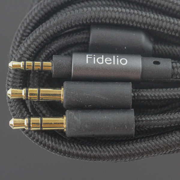

Piero51 Inviato 19 Gennaio 2023 Condividi Inviato 19 Gennaio 2023 @UpTo11 Le Fidelio X3 hanno in dotazione sia il cavo bilanciato che lo sbilanciato…. Link al commento https://melius.club/topic/11498-ascolto-in-cuffia-in-bilanciato/page/2/#findComment-708988 Condividi su altri siti Altre opzioni di condivisione...
giuca70 Inviato 19 Gennaio 2023 Condividi Inviato 19 Gennaio 2023 Se la cuffia X2HR in sbilanciato piace già tanto, il solo passaggio di eleiminare la massa comune porta un beneficio, aumento della separazione stereo, in parole povere spazialitaà. Partendo dal cavo per la X3, si deve aggiungere un jack 3,5mm nel padiglione dx. E si deve tagliare o dissaldare i cavi che passano nell'archetto, da entrambi i trasduttori. Se non sapere fare, lasciate stare. I terminali negativi di ogni padiglione sono la parte lunga del jack 3,5mm, mentre la parte superiore rappresenta il positivo di ogni driver (dx e sx) Altrimenti, si opta per un mini XLR 4 poli al posto del jack 3,5, stesso lato, si apre e si saldano i 4 poli seguendo uno schema preciso. Ma il tutto dire a volte non corrisponde al fare. Link al commento https://melius.club/topic/11498-ascolto-in-cuffia-in-bilanciato/page/2/#findComment-709001 Condividi su altri siti Altre opzioni di condivisione...
