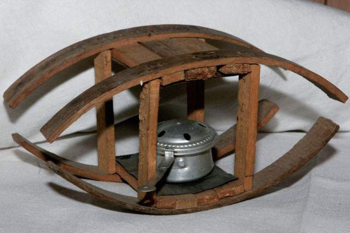

se vuoi qualcosa di particolare e “naturale” anche se costa di più considera questo personaggio anche
