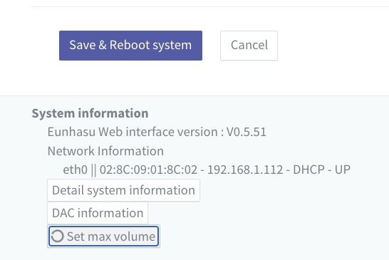

Capotasto Inviato 24 Giugno 2023 Autore Condividi Inviato 24 Giugno 2023 Problemi risolti. Adesso funziona tutto. Ma andiamo con ordine, a memoria futura per chi un domani cercherà informazioni su questo forum. Innanzitutto ho chiamato Norma. Mi hanno risposto al secondo squillo (plauso e standing ovation) e, gentilissimi, mi hanno passato il tecnico specializzato. Questo non conosceva i Sotm ma, dopo una sua rapida ricerca on line, sul sito di Sotm, si è guardato cos'è, come funzionava e che caratteristiche ha il TX, e mi ha rassicurato sulla faccenda della USB alimentata. In effetti, il Norma DS1 è alimentato in generale, ma è completamente isolato sulla scheda USB, per precisa scelta progettuale. Ergo, deve essere alimentato dal dispositivo esterno (streamer o TX, che sia) a 5Volt (standard internazionale). Cosa che il TX infatti fa. Per cui, tutto in regola. Poi ho chiamato NewAudio. Anche loro mi hanno risposto al secondo squillo (altro plauso, etc...) e, sempre gentilissimi, mi hanno passato l'esperto dei Sotm, il quale - dopo le ovvie verifiche che non fossi un celebroleso, incapace di fare normali collegamenti - mi ha semplicemente consigliato di andare dentro euhnasu, posizionarmi sul servizio Roon e, A SERVIZIO DISATTIVATO, entrare nelle impostazioni di Roon (su euhnasu) e selezionare il DAC. Dopodiché salvare, e avviare Roon. Non ci sarei arrivato in tre vite; ma ha funzionato. Ora è tutto ok, e il Trifecta sta cantando collegato con 2 cavi USB White Gold Gladiator. Ci sono voluti "solo" sei mesi per arrivare all'obiettivo finale Link al commento https://melius.club/topic/11740-sotm-upgrade-da-sms-200-a-sms-200-ultra-neo-e-prospettive-future/page/24/#findComment-877423 Condividi su altri siti Altre opzioni di condivisione...

newton Inviato 24 Giugno 2023 Condividi Inviato 24 Giugno 2023 7 ore fa, Capotasto ha scritto: A SERVIZIO DISATTIVATO, entrare nelle impostazioni di Roon (su euhnasu) e selezionare il DAC. Dopodiché salvare, e avviare Roon. Non ci sarei arrivato in tre vite; ma ha funzionato. mi pare una procedura che per la verità ha a che fare col sms e non col tx che è un'interfaccia trasparente senza configurazioni. comunque, ci senti miglioramenti? Link al commento https://melius.club/topic/11740-sotm-upgrade-da-sms-200-a-sms-200-ultra-neo-e-prospettive-future/page/24/#findComment-877946 Condividi su altri siti Altre opzioni di condivisione...
Capotasto Inviato 24 Giugno 2023 Autore Condividi Inviato 24 Giugno 2023 23 minuti fa, newton ha scritto: mi pare una procedura che per la verità ha a che fare col sms e non col tx che è un'interfaccia trasparente senza configurazioni. Infatti non avrei mai pensato a farlo, né l'ho trovato mai scritto da nessuna parte. Anch'io credevo che il TX fosse trasparente, da questo punto di vista. Invece Roon non agganciava più il sms200 per colpa sua, perché evidentemente il TX lo ha trasformato alla stregua di un nuovo devices, da riconfigurare in euhnasu, però a servizio Roon spento. Non proprio plug and play, in effetti. Link al commento https://melius.club/topic/11740-sotm-upgrade-da-sms-200-a-sms-200-ultra-neo-e-prospettive-future/page/24/#findComment-877999 Condividi su altri siti Altre opzioni di condivisione...
