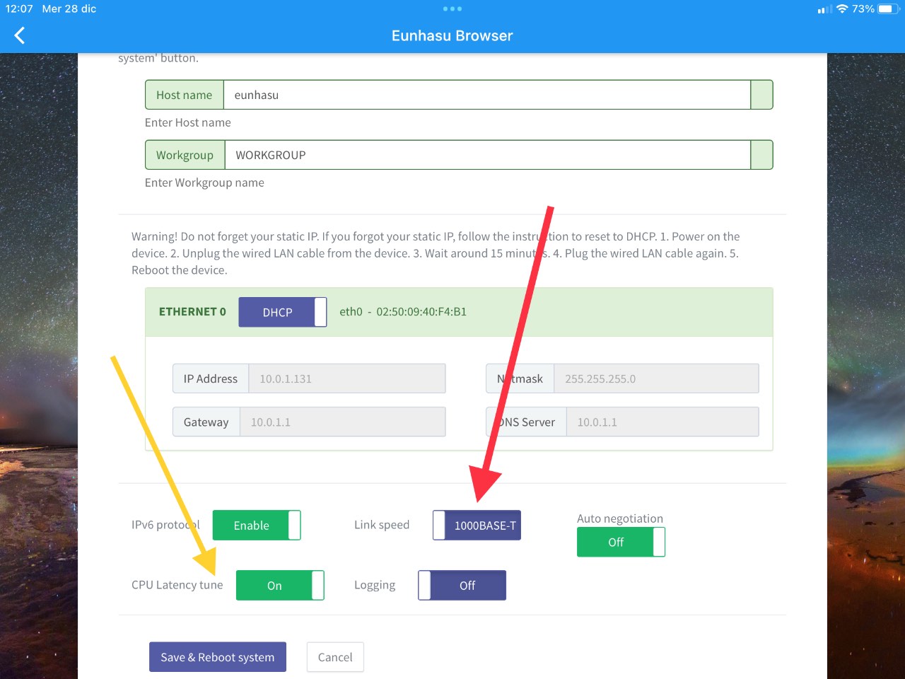

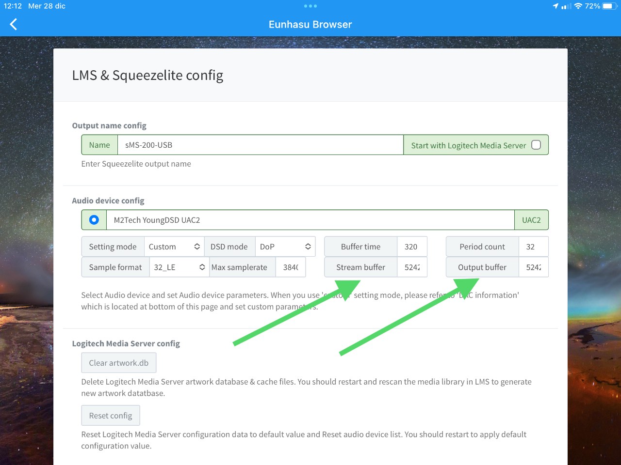

stefano_mbp Inviato 28 Dicembre 2022 Condividi Inviato 28 Dicembre 2022 È uscito l’aggiornamento del fw 0.5.31 ! . . L’aggiornamento ha impiegato poco più di 2 minuti. I cambiamenti sono quelli che avevo riportato sopra - Applied the CPU latency tunning for upgrading performance and sound quality - Added the nqptp service to support Airplay2 - Added the NTP client service - Fixed up the beta package installation bug - Fixed up the wrong text in GUI page sono stati inoltre differenziati i buffer per Squeezelite - Stream buffer - Output buffer che, come prima, corrispondono al parametro -b (es. -b 524288:524288 dove il primo valore è lo Stream buffer e il secondo è l’Output buffer -b <stream>:<output> ) Ora quindi è possibile impostarli differentemente Link al commento https://melius.club/topic/11740-sotm-upgrade-da-sms-200-a-sms-200-ultra-neo-e-prospettive-future/page/5/#findComment-685247 Condividi su altri siti Altre opzioni di condivisione...

Gerardo61 Inviato 28 Dicembre 2022 Condividi Inviato 28 Dicembre 2022 1 ora fa, stefano_mbp ha scritto: sono stati inoltre differenziati i buffer per Squeezelite - Stream buffer - Output buffer che, come prima, corrispondono al parametro -b (es. -b 524288:524288 dove il primo valore è lo Stream buffer e il secondo è l’Output buffer -b <stream>:<output> ) Ora quindi è possibile impostarli differentemente Grazie Stefano per la tua esperienza è meglio impostare valori uguali? Al momento ho impostato 524288 di buffer Grazie 🙏 Link al commento https://melius.club/topic/11740-sotm-upgrade-da-sms-200-a-sms-200-ultra-neo-e-prospettive-future/page/5/#findComment-685361 Condividi su altri siti Altre opzioni di condivisione...

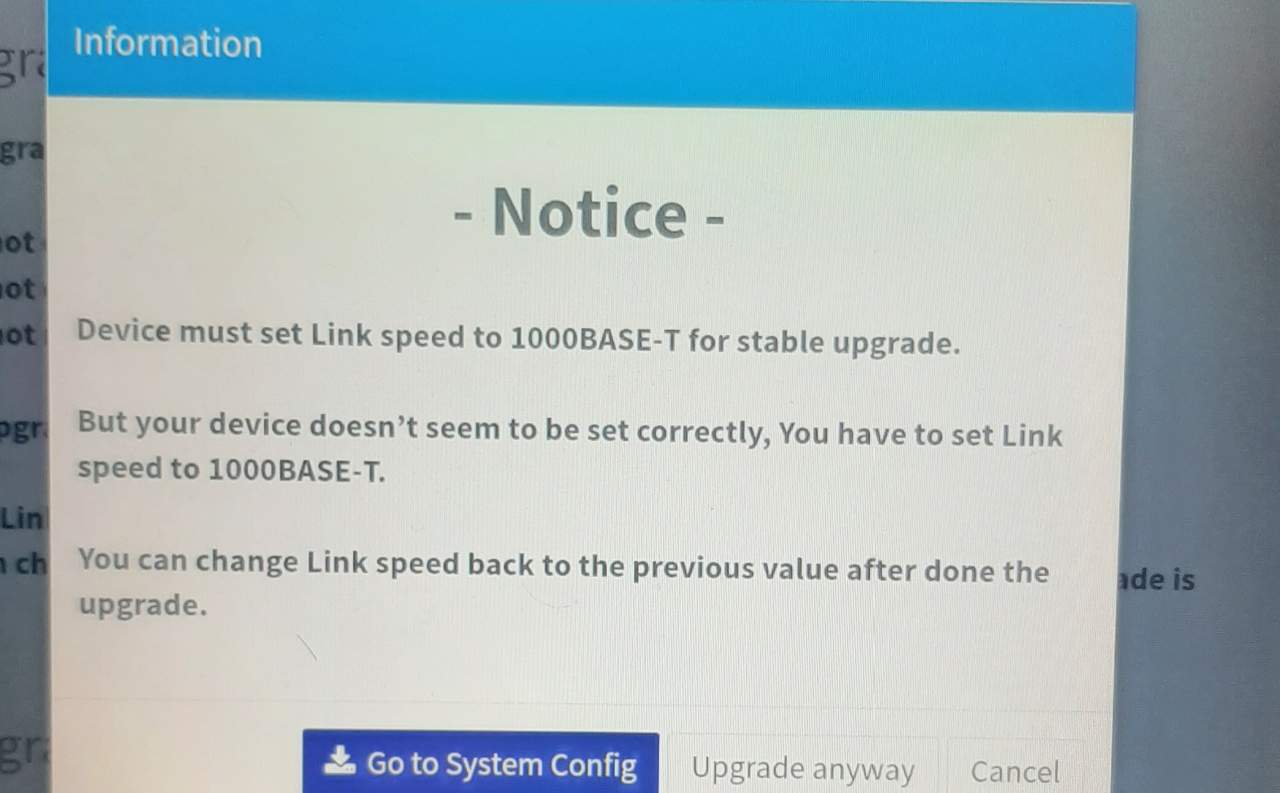

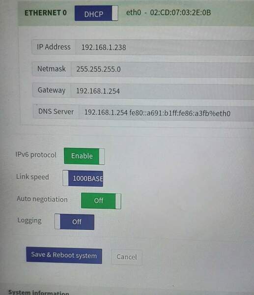

Ggr Inviato 28 Dicembre 2022 Condividi Inviato 28 Dicembre 2022 Ho provato ad aggiornare...... Iniziamo bene...che devo rispondere? Link al commento https://melius.club/topic/11740-sotm-upgrade-da-sms-200-a-sms-200-ultra-neo-e-prospettive-future/page/5/#findComment-685377 Condividi su altri siti Altre opzioni di condivisione...

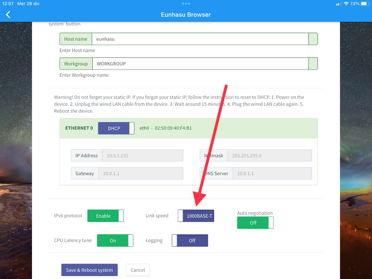

stefano_mbp Inviato 28 Dicembre 2022 Condividi Inviato 28 Dicembre 2022 @Ggr vai in System config e imposta Link Speed a 1000BASE-T quindi salva e fai reboot Link al commento https://melius.club/topic/11740-sotm-upgrade-da-sms-200-a-sms-200-ultra-neo-e-prospettive-future/page/5/#findComment-685393 Condividi su altri siti Altre opzioni di condivisione...
stefano_mbp Inviato 28 Dicembre 2022 Condividi Inviato 28 Dicembre 2022 22 minuti fa, Gerardo61 ha scritto: Al momento ho impostato 524288 di buffer Impostali entrambi (Stream buffer e Output buffer) a 524288 1 Link al commento https://melius.club/topic/11740-sotm-upgrade-da-sms-200-a-sms-200-ultra-neo-e-prospettive-future/page/5/#findComment-685397 Condividi su altri siti Altre opzioni di condivisione...
