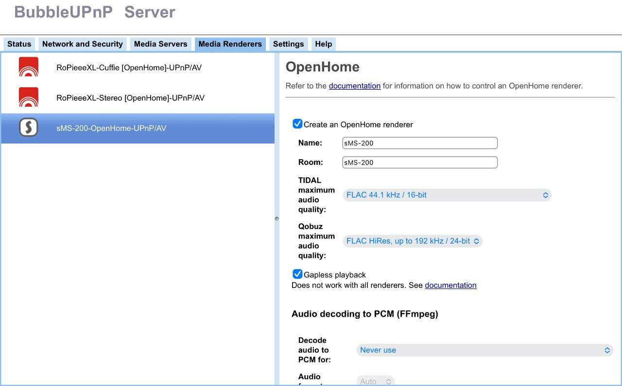

stefano_mbp Inviato 19 Febbraio 2022 Autore Condividi Inviato 19 Febbraio 2022 25 minuti fa, fiorinis ha scritto: ho pensato quindi che il brano "passasse" per il tablet, In realtà il brano non passa dal tablet/app, come descrivevo sopra attraverso l’estensione OpenHome il renderer colloquia con la app per ricevere l’url del brano da riprodurre, se non trova più la app si ferma. Quindi il funzionamento è il seguente: la app contiene gli url dei brani dalla playlist di riproduzione ricevuti dal mediaserver la app riceve informazioni sullo stato del renderer invia quindi il primo url al renderer e ne segue l’avanzamento quando il brano sta per terminare invia l’url del brano successivo … e così via fino alla fine della playlist di riproduzione Link al commento https://melius.club/topic/118-minimserver-una-breve-guida-alla-configurazione/page/12/#findComment-375784 Condividi su altri siti Altre opzioni di condivisione...
