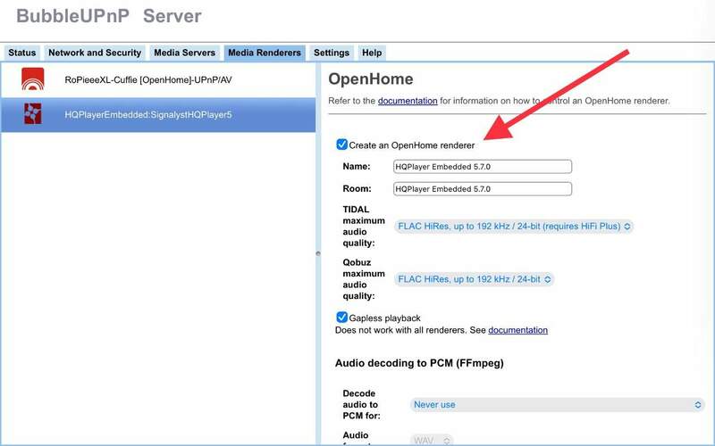

stefano_mbp Inviato 10 Gennaio 2024 Autore Condividi Inviato 10 Gennaio 2024 @FFeller puoi installare Bubbleupnpserver sullo stesso Mac su cui gira Minimserver … una volta installato collegati alla pagina di configurazione http://indirizzo-ip:58050 quindi vai nel tab Media Renderers e configura OpenHome per il tuo Bricasti come vedi qui (nel mio caso SOtM sMS200) quindi nella app Lumïn seleziona come renderer il nome che hai impostato come Room/Name Link al commento https://melius.club/topic/118-minimserver-una-breve-guida-alla-configurazione/page/14/#findComment-1069008 Condividi su altri siti Altre opzioni di condivisione...
