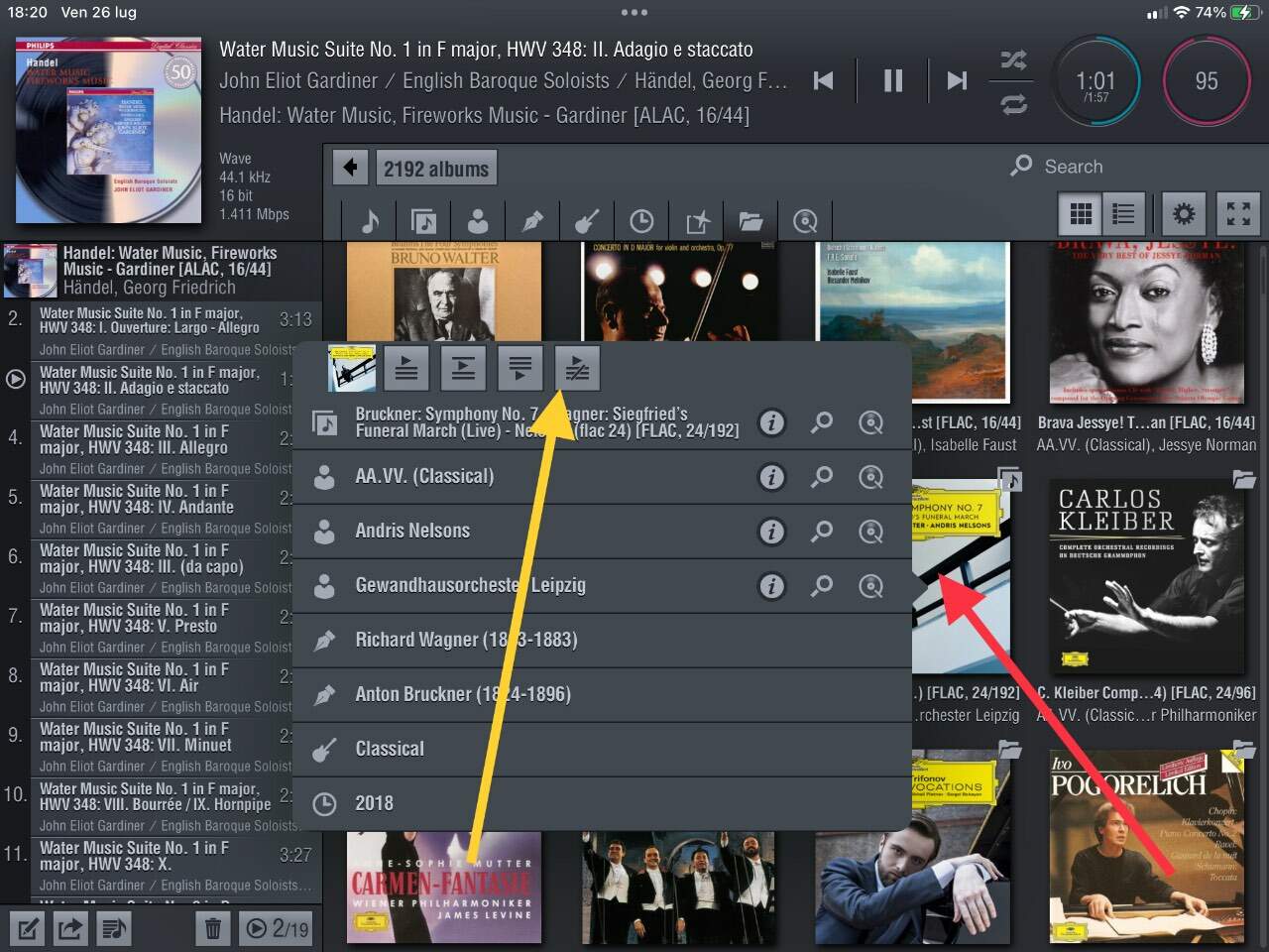

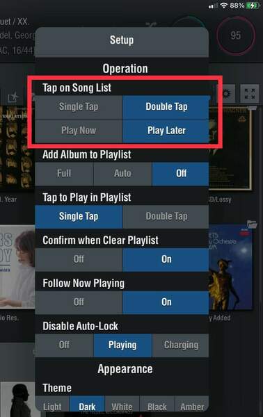

talli. Inviato 23 Maggio 2024 Condividi Inviato 23 Maggio 2024 @stefano_mbp ciao, approfitto della tua competenza e gentilezza: nell'app LUMIN, si riescono ad ottenere queste informazioni premendo la traccia che sta suonando: è possibile aggiungere negli elementi visualizzati anche il compositore? grazie mille Link al commento https://melius.club/topic/118-minimserver-una-breve-guida-alla-configurazione/page/15/#findComment-1206367 Condividi su altri siti Altre opzioni di condivisione...
stefano_mbp Inviato 23 Maggio 2024 Autore Condividi Inviato 23 Maggio 2024 @talli. ciao, certo è possibile. In primo luogo devi impostare il Composer tab a ON nelle impostazioni della app . quindi nella riga delle icone ti comparirà l’icona a forma di pennino. . Ora nei dettagli della traccia/album ti compare la riga del Compositore contraddistinta dalla so,ita icona a forma di pennino 1 Link al commento https://melius.club/topic/118-minimserver-una-breve-guida-alla-configurazione/page/15/#findComment-1206383 Condividi su altri siti Altre opzioni di condivisione...

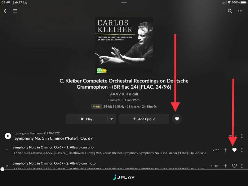

Angelos58 Inviato 19 Luglio 2024 Condividi Inviato 19 Luglio 2024 @stefano_mbp Grazie. Dopo l’indicizzazione non trovo più search lyrics che andava su google. Invece per Qobuz sì. Intendo sempre in JPlay. Prima compariva la voce anche per gli album che ho sull’hd Link al commento https://melius.club/topic/118-minimserver-una-breve-guida-alla-configurazione/page/15/#findComment-1250347 Condividi su altri siti Altre opzioni di condivisione...
stefano_mbp Inviato 19 Luglio 2024 Autore Condividi Inviato 19 Luglio 2024 3 minuti fa, Angelos58 ha scritto: Prima compariva la voce anche per gli album che ho sull’hd Non uso Qobuz (e nessun servizio di streaming) ma so per certo che tutte le informazioni su artisti, album, lyrics e altro sono disponibili solo per i servizi di streaming, non per la libreria locale Link al commento https://melius.club/topic/118-minimserver-una-breve-guida-alla-configurazione/page/15/#findComment-1250352 Condividi su altri siti Altre opzioni di condivisione...

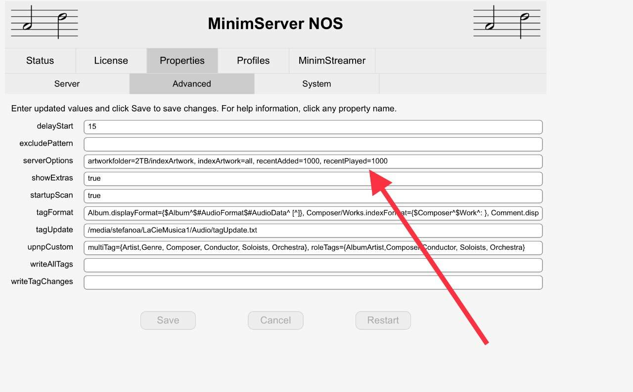

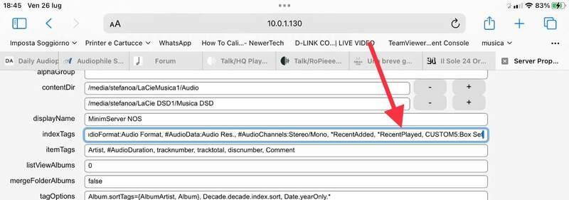

Angelos58 Inviato 21 Luglio 2024 Condividi Inviato 21 Luglio 2024 @stefano_mbp ho il periodo di prova di MinimServer, ma non riesco a far vedere i booklet. Inoltre sai se da qualche parte trovo le diverse personalizzazioni che si possono aggiungere? ho provato a scrivere ne campo tagFormat Comment.displayFormat={$*infoFileURI^<a href="^">Digital booklet</a>$comment},ma niente. Link al commento https://melius.club/topic/118-minimserver-una-breve-guida-alla-configurazione/page/15/#findComment-1251365 Condividi su altri siti Altre opzioni di condivisione...

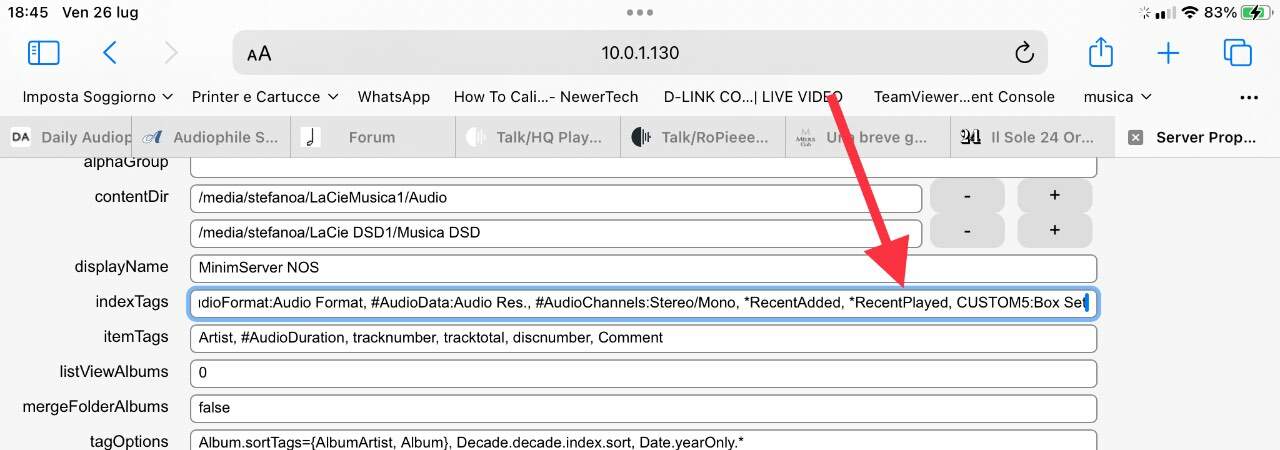

stefano_mbp Inviato 21 Luglio 2024 Autore Condividi Inviato 21 Luglio 2024 Ciao, nella guida trovi tutto ma dovresti avere chiaro che cosa vuoi gestire … la guida è un elenco di tutte le impostazioni possibili, quindi la devi leggere e individuare cosa ti interessa. Nella mia breve guida, all’inizio di questa discussione, trovi la spiegazione di parecchie impostazioni . Per i booklet da me funziona con questa impostazione: . Comment.displayFormat={$*infoFileURI^<a href="^">booklet</a>$comment} . dove booklet è il nome del file pdf (senza il tipo file, quindi il nome file deve essere booklet.pdf) . dopo aver impostato il parametro devi: rifare la scansione della libreria in Minimserver in JPlay ripetere il comando Sync Data Link al commento https://melius.club/topic/118-minimserver-una-breve-guida-alla-configurazione/page/15/#findComment-1251375 Condividi su altri siti Altre opzioni di condivisione...
