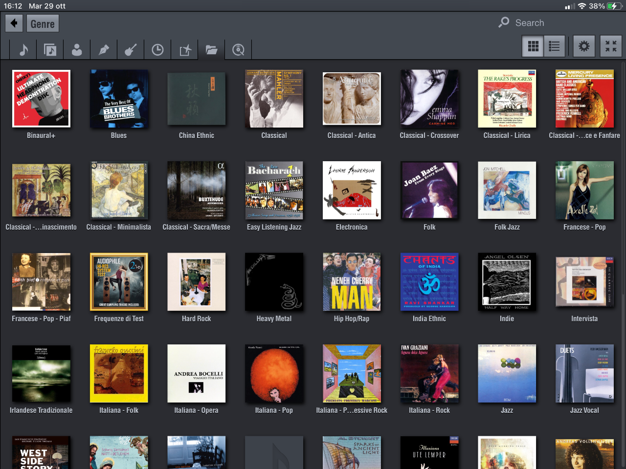

stefano_mbp Inviato 21 Luglio 2024 Autore Condividi Inviato 21 Luglio 2024 @Angelos58 tieni comunque presente che tutta la configurazione di Minimserver gira intorno ai metadati contenuti nei tag (indici). Quindi molto si può fare in termini di configurazione ma solo se gestisci i metadati nei file. Ad esempio se non gestisci il tag relativo al nome della composizione musicale (Work) non potrai mai avere la visualizzazione di un album suddivisa per composizioni, come in questo screenshot Link al commento https://melius.club/topic/118-minimserver-una-breve-guida-alla-configurazione/page/16/#findComment-1251384 Condividi su altri siti Altre opzioni di condivisione...

stefano_mbp Inviato 21 Luglio 2024 Autore Condividi Inviato 21 Luglio 2024 7 minuti fa, Angelos58 ha scritto: @stefano_mbp credo di avere capito Per cercare di spiegare meglio, in questo screenshot (la app è Lumïn) vedi che a destra di ogni riga nel riquadro di dettaglio della traccia ci sono due icone: ”i” cerchiata lente la app è sviluppata in modo da cercare il nome su Last.fm se premi la “i” cerchiata Allmusic.com se premi la lente Link al commento https://melius.club/topic/118-minimserver-una-breve-guida-alla-configurazione/page/16/#findComment-1251406 Condividi su altri siti Altre opzioni di condivisione...
