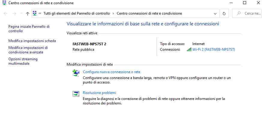

ddav3 Inviato 27 Aprile 2021 Condividi Inviato 27 Aprile 2021 @stefano_mbpBuongiorno Stefano, avrei qualche problema. Ho installato MinimServer sul raspberry e parte automaticamente in quanto ho abilitato nel "minimserver/bin/setup" l'avvio automatico. Ora io gestisco il raspy da remoto tramite PuTTY e quindi ho installato sul pc MinimWatch ( e naturalmente anche Java ) . E' presente l'icona sul desk ma quando l'avvio si presenta sulla barra in basso a dx l'icona delle note musicali in colore grigio e non verde, quindi immagino che non si collega al MinimServer sul raspberry. Premendo con il tasto dx del mouse sull'icona del MinimWatch posso solo selezionare Options, Refresh ed Exit. Dove sbaglio ? Grazie Link al commento https://melius.club/topic/118-minimserver-una-breve-guida-alla-configurazione/page/4/#findComment-59888 Condividi su altri siti Altre opzioni di condivisione...
stefano_mbp Inviato 27 Aprile 2021 Autore Condividi Inviato 27 Aprile 2021 @ddav3 se sei sicuro che Minimserver sia attivo (lo vedi dal control point) è possibile che ci sia qualche problema con la rete: il pc su cui hai installato minimwatch è sulla stessa sottorete? se il pc è collegato alla rete in Wi-Fi verifica ( se è Windows ) che la rete definita nel pc sia di tipo privato e non pubblico il firewall del pc blocca delle connessioni, prova a disabilitarlo temporaneamente … per ora non mi viene in mente altro, fammi sapere e se non risolvi mi spremerò le meningi un po’ di più … 😉 Link al commento https://melius.club/topic/118-minimserver-una-breve-guida-alla-configurazione/page/4/#findComment-59935 Condividi su altri siti Altre opzioni di condivisione...
ddav3 Inviato 27 Aprile 2021 Condividi Inviato 27 Aprile 2021 @stefano_mbp dunque Minimserver mi sembra attivo, il pc è sulla stessa rete ma è di tipo pubblico come cavolo si cambia ? Link al commento https://melius.club/topic/118-minimserver-una-breve-guida-alla-configurazione/page/4/#findComment-59961 Condividi su altri siti Altre opzioni di condivisione...
stefano_mbp Inviato 27 Aprile 2021 Autore Condividi Inviato 27 Aprile 2021 @ddav3 prova a seguire questa guida https://www.memexcomputer.it/passare-da-rete-pubblica-a-privata-in-windows-10/ Link al commento https://melius.club/topic/118-minimserver-una-breve-guida-alla-configurazione/page/4/#findComment-60118 Condividi su altri siti Altre opzioni di condivisione...

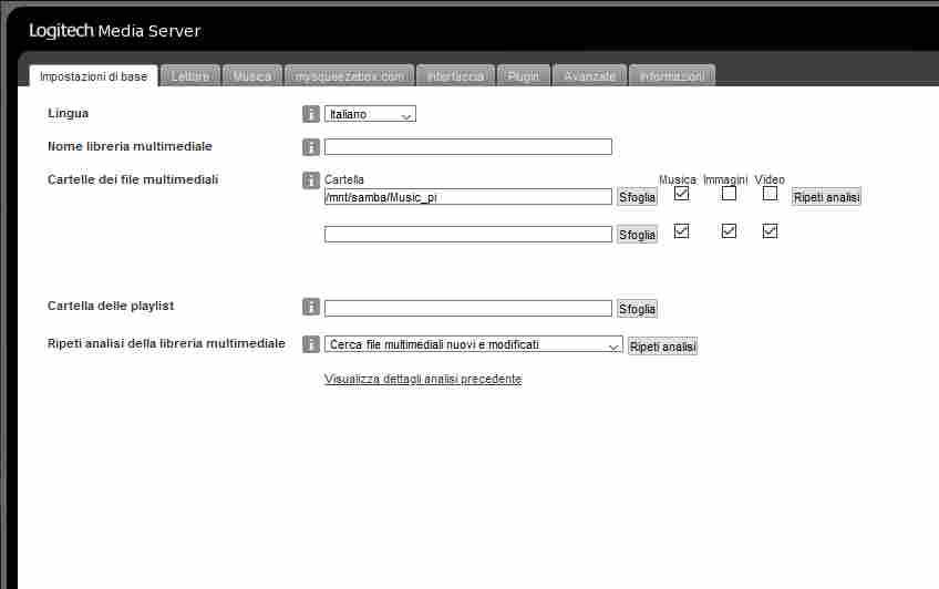

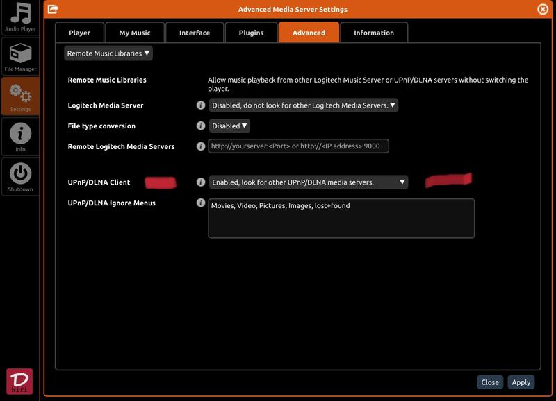

stefano_mbp Inviato 28 Aprile 2021 Autore Condividi Inviato 28 Aprile 2021 @ddav3 la vedi configurando in Daphile la Libreria Remota in Advanced/Remote Music Libraries e abilitando UPNP/DLNA Client @ddav3 … in Logitech Media Server è uguale … Link al commento https://melius.club/topic/118-minimserver-una-breve-guida-alla-configurazione/page/4/#findComment-61106 Condividi su altri siti Altre opzioni di condivisione...

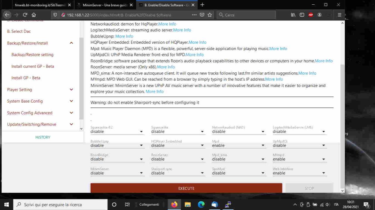

ddav3 Inviato 28 Aprile 2021 Condividi Inviato 28 Aprile 2021 @stefano_mbpdunque mi rendo conto di aver omesso qualche passaggio, io non utilizzo Daphile . La libreria musicale è su un raspberry con sistema operativo Raspberry PI OS+Samba; sul raspberry ho installato MinimServer. Per l'ascolto utilizzo un DigiOne+dac con Gentooplayer. Link al commento https://melius.club/topic/118-minimserver-una-breve-guida-alla-configurazione/page/4/#findComment-61111 Condividi su altri siti Altre opzioni di condivisione...
stefano_mbp Inviato 28 Aprile 2021 Autore Condividi Inviato 28 Aprile 2021 @ddav3 quale player hai abilitato/configurato in GentooPlayer? Link al commento https://melius.club/topic/118-minimserver-una-breve-guida-alla-configurazione/page/4/#findComment-61113 Condividi su altri siti Altre opzioni di condivisione...
