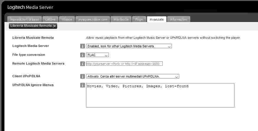

ddav3 Inviato 28 Aprile 2021 Condividi Inviato 28 Aprile 2021 @stefano_mbpqueste sono le impostazioni. Pensavo di poter accedere alla libreria per fare modifiche (tipo: inserire nomi brani, compositori, anno di pubblicazione etc.. ) tramite browser e/o altro; si vede che sono alle prime armi 🙄 Link al commento https://melius.club/topic/118-minimserver-una-breve-guida-alla-configurazione/page/5/#findComment-61191 Condividi su altri siti Altre opzioni di condivisione...

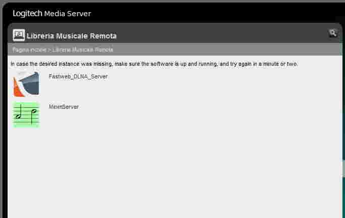

stefano_mbp Inviato 28 Aprile 2021 Autore Condividi Inviato 28 Aprile 2021 @ddav3 hai abilitato Mympd …. se non sbaglio lavora solo con libreria locale o share di rete… non mi pare possa vedere MinimServer. Dovresti abilitare MPD e upmpdcli oppure Logitech Media Server e Squeezelite. forse la cosa più facile è abilitare Logitech Media Server e Squeezelite. Poi ti colleghi alla sua (di LMS) interfaccia web usando l’indirizzo ip-address-GentooPlayer:9000 e da lì puoi configurare tutto. Per modificare i tag dei tuoi file devi usare un editor apposito, visto che sei su Windows puoi provare MP3tag (gratuito) https://www.mp3tag.de/en/ …. un po’ dura all’inizio ma quando avrai imparato sarà come un gioco … Link al commento https://melius.club/topic/118-minimserver-una-breve-guida-alla-configurazione/page/5/#findComment-61217 Condividi su altri siti Altre opzioni di condivisione...

ddav3 Inviato 30 Aprile 2021 Condividi Inviato 30 Aprile 2021 @stefano_mbpCiao Stefano sempre io, ho impostato LMS ma probabilmente non credo prenda la libreria da MinimServer in quanto nelle impostazioni ho messo il percorso /mnt/samba e Minim è un server UPNP quindi non so cosa impostare. Tuttavia scaricato sul telefono l'app Squeezer e sono riuscito a far partire il tutto, ma come sempre c'è un problema non mi riproduce i file .wma cosa devo fare per farli riprodurre come tutto il resto ? Grazie Link al commento https://melius.club/topic/118-minimserver-una-breve-guida-alla-configurazione/page/5/#findComment-64356 Condividi su altri siti Altre opzioni di condivisione...
stefano_mbp Inviato 30 Aprile 2021 Autore Condividi Inviato 30 Aprile 2021 @ddav3 per impostare la libreria remota in lms segui ciò che ti avevo indicato più sopra …. non ho nessun file wma … ma temo siano incompatibili Link al commento https://melius.club/topic/118-minimserver-una-breve-guida-alla-configurazione/page/5/#findComment-64446 Condividi su altri siti Altre opzioni di condivisione...
