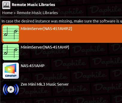

ddav3 Inviato 6 Maggio 2021 Condividi Inviato 6 Maggio 2021 @stefano_mbpma porca la miseriaccia W10 mi ha cambiato il profilo della rete da privato a pubblico, rimesso privato e lanciando Minimwatch icona verde tutto bene. Grazie ancora Stefano un ultima richiesta nelle impostazioni avanzate libreria musicale remota in remote LMS devo mettere l'ip del raspberry 192.168.1.82:9000. In questo modo aprendo l'app su Android dovrei pescare la libreria su MinimServer Link al commento https://melius.club/topic/118-minimserver-una-breve-guida-alla-configurazione/page/6/#findComment-72312 Condividi su altri siti Altre opzioni di condivisione...
stefano_mbp Inviato 6 Maggio 2021 Autore Condividi Inviato 6 Maggio 2021 4 minuti fa, ddav3 ha scritto: in remote LMS devo mettere l'ip del raspberr No, lo scopre automaticamente e lo trovi qui Link al commento https://melius.club/topic/118-minimserver-una-breve-guida-alla-configurazione/page/6/#findComment-72319 Condividi su altri siti Altre opzioni di condivisione...

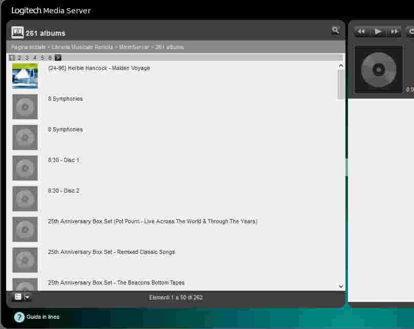

stefano_mbp Inviato 6 Maggio 2021 Autore Condividi Inviato 6 Maggio 2021 @ddav3 Link al commento https://melius.club/topic/118-minimserver-una-breve-guida-alla-configurazione/page/6/#findComment-72322 Condividi su altri siti Altre opzioni di condivisione...
stefano_mbp Inviato 6 Maggio 2021 Autore Condividi Inviato 6 Maggio 2021 @ddav3 e qui è come si vede dalla app (iPeng in questo caso) Link al commento https://melius.club/topic/118-minimserver-una-breve-guida-alla-configurazione/page/6/#findComment-72324 Condividi su altri siti Altre opzioni di condivisione...
ddav3 Inviato 6 Maggio 2021 Condividi Inviato 6 Maggio 2021 @stefano_mbp mi sfugge qualcosa ? Link al commento https://melius.club/topic/118-minimserver-una-breve-guida-alla-configurazione/page/6/#findComment-72328 Condividi su altri siti Altre opzioni di condivisione...
