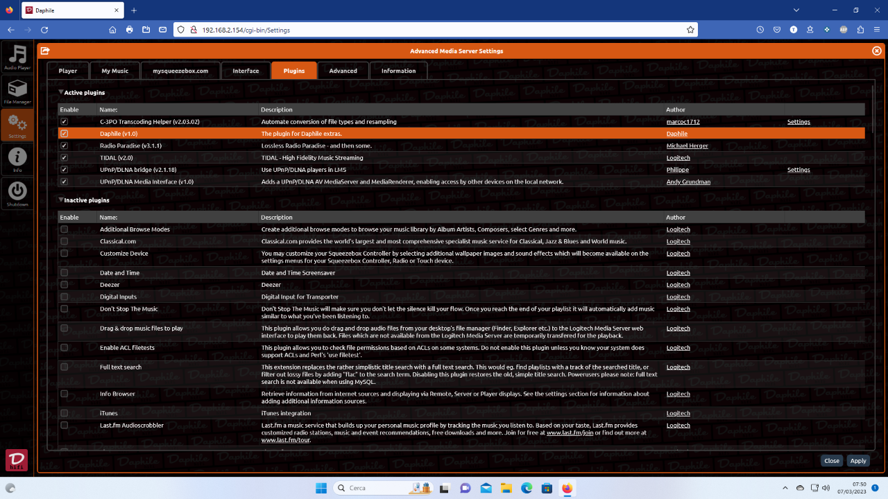

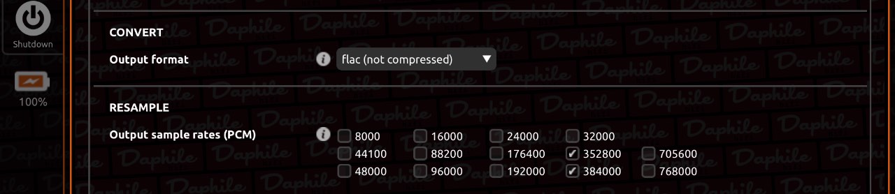

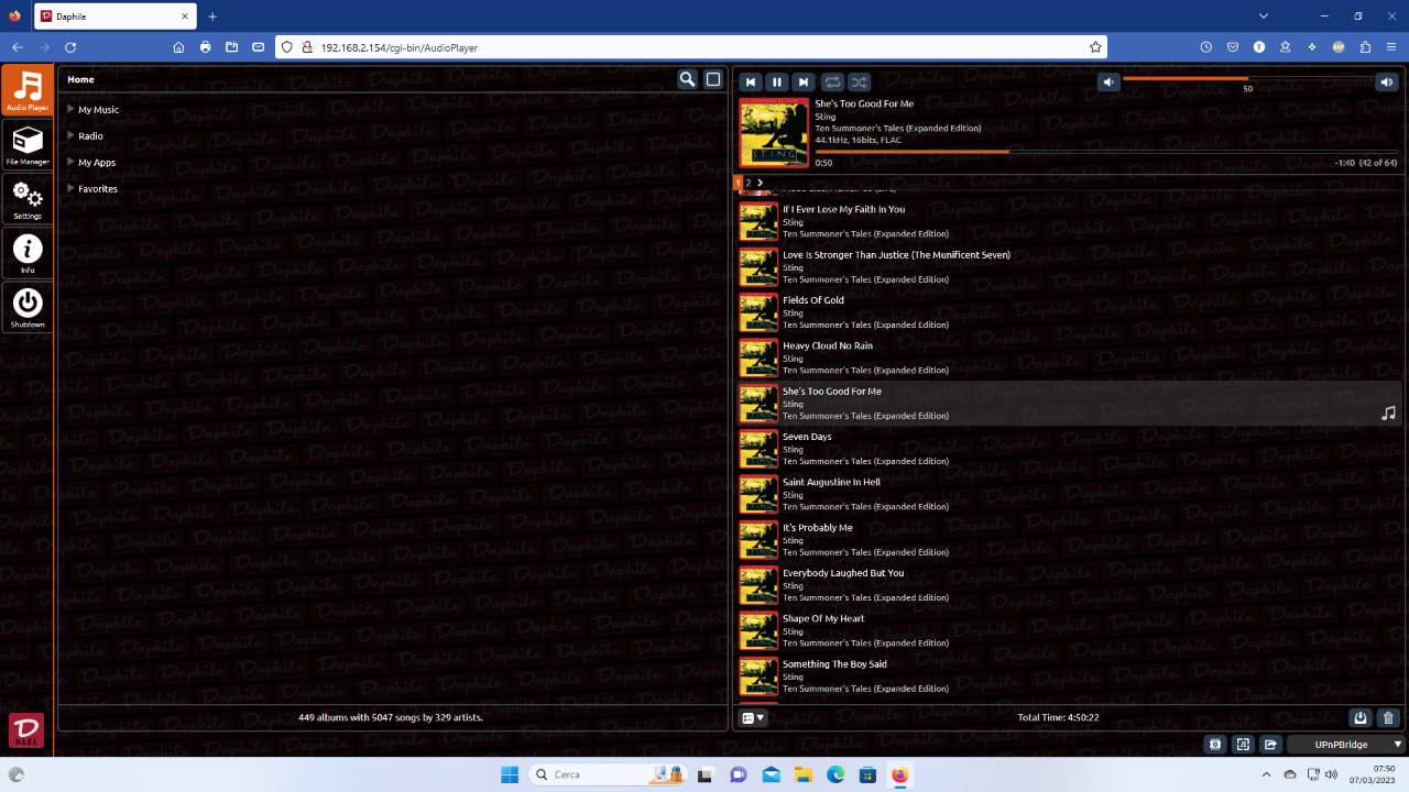

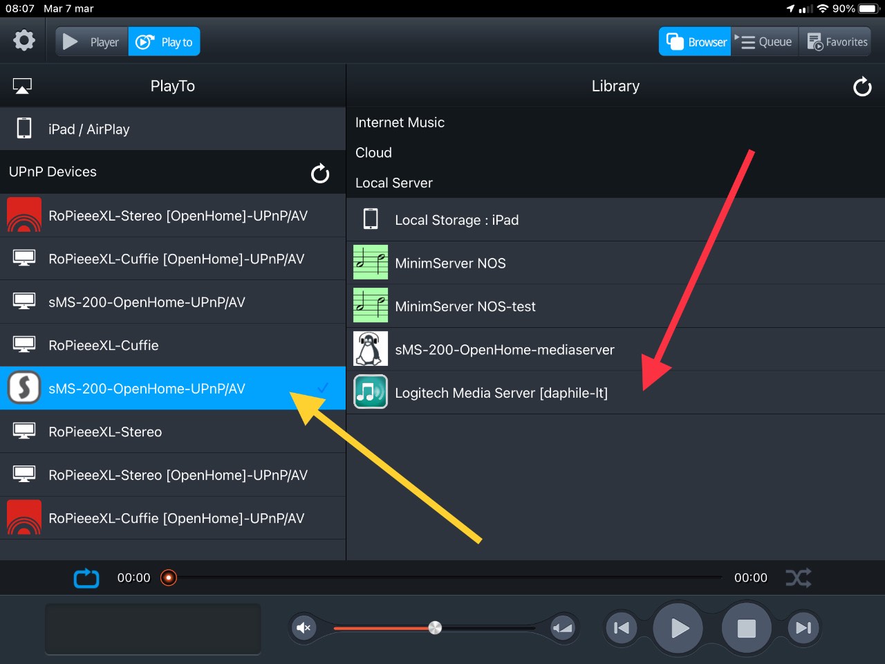

stefano_mbp Inviato 6 Marzo 2023 Condividi Inviato 6 Marzo 2023 @loureediano per la configurazione del plugin segui questo screenshot . come prima cosa devi selezionare il binary (Select Binary), poi devi generare il file di configurazione (Configuration file/Generate) quindi imposta i parametri nella sezione common parameters come nello screenshot clicca su Apply e poi Restart (in alto, prima riga Start the Bridge) in fondo alla pagina dovresti vedere il device creato per il Gustard (nello screenshot vedi sMS-200 selezionato) ora puoi andare in Player e configurare il device appena creato Link al commento https://melius.club/topic/11860-gustard-a26/page/10/#findComment-761602 Condividi su altri siti Altre opzioni di condivisione...
