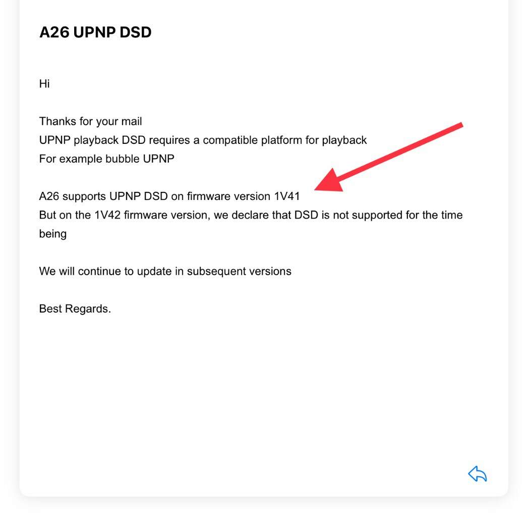

stefano_mbp Inviato 20 Giugno 2023 Condividi Inviato 20 Giugno 2023 10 ore fa, rictrip ha scritto: Io non appena ho provato FUNZIONANTE il Renderer Lo hai provato riproducendo DSD? … perché a quanto pare il problema del UPNP si manifesta solamente con file dsf/dff, con PCM dovrebbe funzionare bene Link al commento https://melius.club/topic/11860-gustard-a26/page/17/#findComment-873107 Condividi su altri siti Altre opzioni di condivisione...

stefano_mbp Inviato 20 Giugno 2023 Condividi Inviato 20 Giugno 2023 2 ore fa, rictrip ha scritto: DSD, mi dava insopportabili con upnp … contrariamente a quanto descritto sul sito del venditore (specifiche del produttore), pertanto a parer mio siamo in zona reato per frode: specifiche non rispondenti alle effettive prestazioni Link al commento https://melius.club/topic/11860-gustard-a26/page/17/#findComment-873392 Condividi su altri siti Altre opzioni di condivisione...

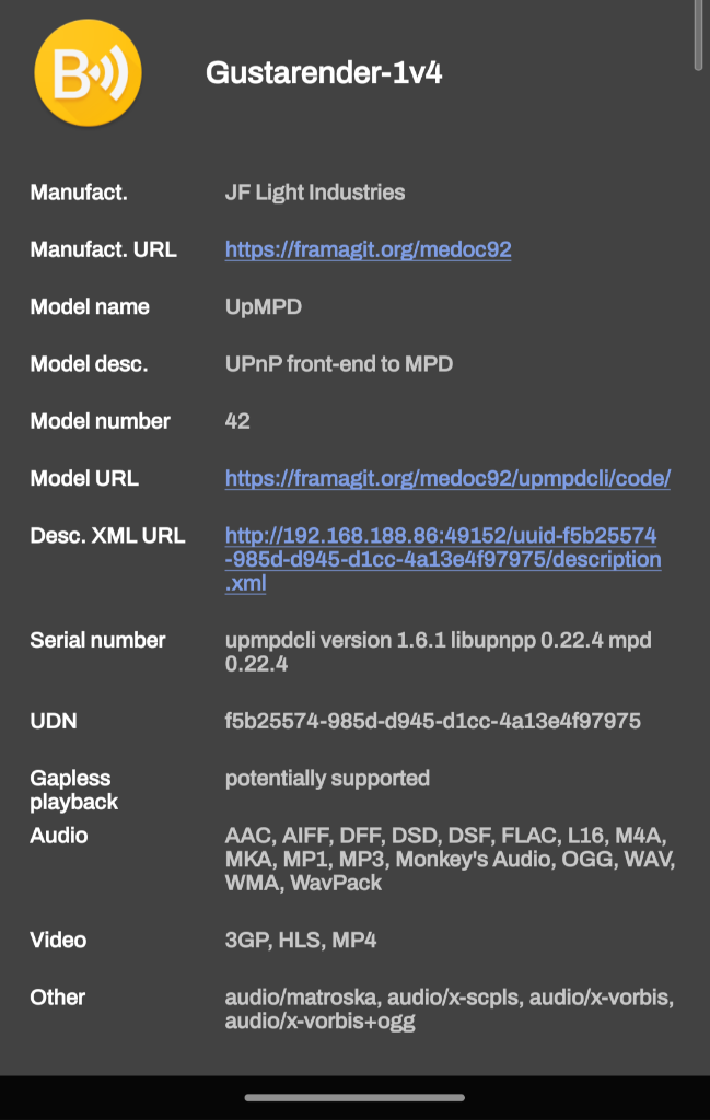

Lost Bob Inviato 20 Giugno 2023 Condividi Inviato 20 Giugno 2023 Io ho ricevuto ieri il dac. Con la versione 1.41 i dsd via dlna funzionano, con la versione 1.42 c'è scritto che non funzionano i dsd e di installare la 1.41 . Non ho fatto prove di ascolto quindi non so se con la 1.41 nel lungo periodo ci siano problemi. Da quello che ho trovato su headhifi sembra che con la 1.42 stiano usando un nuovo software com dlna render che ad oggi non supporta il dsd. Link al commento https://melius.club/topic/11860-gustard-a26/page/17/#findComment-873497 Condividi su altri siti Altre opzioni di condivisione...

stefano_mbp Inviato 20 Giugno 2023 Condividi Inviato 20 Giugno 2023 2 ore fa, Lost Bob ha scritto: Con la versione 1.41 i dsd via dlna funzionano, con la versione 1.42 c'è scritto che non funzionano i dsd e di installare la 1.41 Curioso, quindi non sono in realtà aggiornamenti per correggere bug (almeno non solo) ma alternative, come accade in casa iFi dove per alcuni dac la versione del firmware esclude ad esempio la compatibilità MQA. Quindi verrebbe da pensare che la versione 1.41 usi MPD/Upmpdcli mentre la 1.42 usi forse AP2renderer che come APlayer non supporta DSD. . se così fosse … sono molto carenti in comunicazione, fondamentale in questo ambito … sempre a mio parere Link al commento https://melius.club/topic/11860-gustard-a26/page/17/#findComment-873652 Condividi su altri siti Altre opzioni di condivisione...
