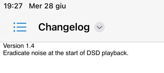

Lost Bob Inviato 24 Giugno 2023 Condividi Inviato 24 Giugno 2023 @ildoria76 grazie per l'informazione, ma la 1.42 non supporta, c'è scritto nel change log della versione, lo streaming dei dsd via dlna. Quando li riproduci sullo schermo del dac che formato e frequenza compaiono? Ieri ho provato a riprodurre un intero disco in dsd e non ha saltato , poi un album in pcm 24/96 e dopo qualche brano ha fatto un piccolo salto. Versione 1.41 , Bubbleupnp e media server Synology ds 918+, dac e nas sono attaccati allo stesso switch gigabit Va detto che per le mie orecchie il dac suona veramente bene. Link al commento https://melius.club/topic/11860-gustard-a26/page/20/#findComment-877411 Condividi su altri siti Altre opzioni di condivisione...

stefano_mbp Inviato 24 Giugno 2023 Condividi Inviato 24 Giugno 2023 … finalmente Gustard ha risposto … quindi il firmware 1V42 non è un update del 1V41 ma … qualcos’altro . Pertanto chi desidera la compatibilità UPNP/DSD non deve installare la versione 1V42 ma deve verificare che la versione installata sia la 1V41 Link al commento https://melius.club/topic/11860-gustard-a26/page/20/#findComment-877819 Condividi su altri siti Altre opzioni di condivisione...
