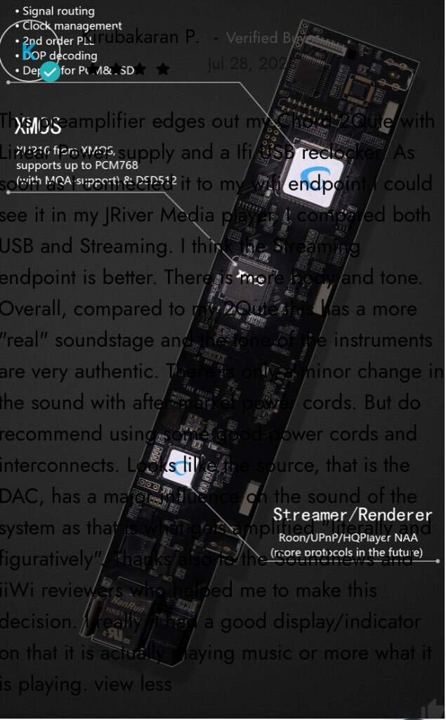

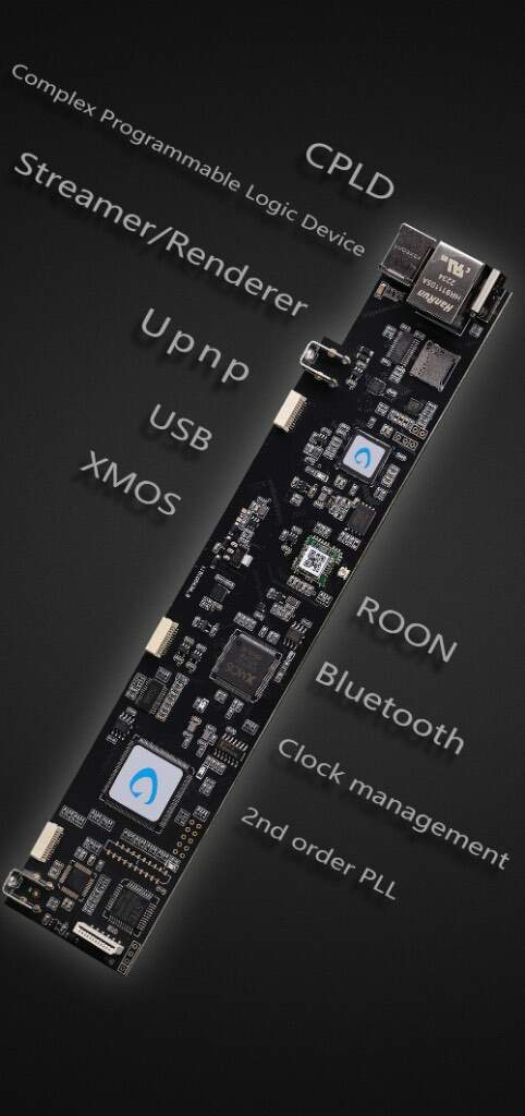

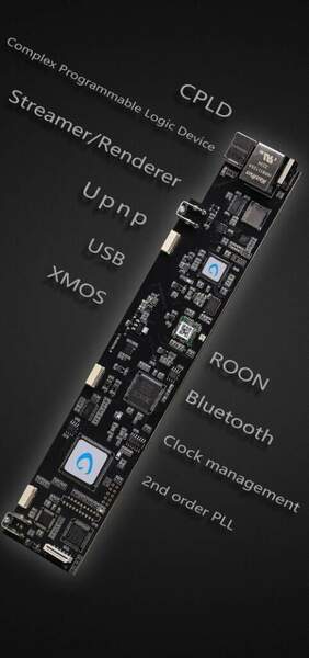

stefano_mbp Inviato 28 Giugno 2023 Condividi Inviato 28 Giugno 2023 12 ore fa, Lost Bob ha scritto: Con la nuova versione, 1.42 usano un software diverso che però non supporta il DSD. La versione 1.41 salta anche con i 24/96 Insomma … si potrebbe proprio dire che il renderer sia una coperta corta … non mi spiego come mai il R26, che è pure uscito prima del A26, sembri invece avere un renderer più affidabile Link al commento https://melius.club/topic/11860-gustard-a26/page/23/#findComment-881587 Condividi su altri siti Altre opzioni di condivisione...
Lost Bob Inviato 28 Giugno 2023 Condividi Inviato 28 Giugno 2023 Credo che R26 abbia lo stesso render sia livello hardware che software Link al commento https://melius.club/topic/11860-gustard-a26/page/23/#findComment-881664 Condividi su altri siti Altre opzioni di condivisione...
stefano_mbp Inviato 28 Giugno 2023 Condividi Inviato 28 Giugno 2023 15 minuti fa, Lost Bob ha scritto: Credo che R26 abbia lo stesso render sia livello hardware che software Non penso, altrimenti gli aggiornamenti del fw/renderer sarebbero comuni invece sono tenuti separati … Link al commento https://melius.club/topic/11860-gustard-a26/page/23/#findComment-881683 Condividi su altri siti Altre opzioni di condivisione...
PippoAngel Inviato 28 Giugno 2023 Condividi Inviato 28 Giugno 2023 19 minuti fa, Lost Bob ha scritto: Credo che R26 abbia lo stesso render sia livello hardware che software Inoltre per R26 non si leggono tutte ste “menate” … Link al commento https://melius.club/topic/11860-gustard-a26/page/23/#findComment-881686 Condividi su altri siti Altre opzioni di condivisione...
Lost Bob Inviato 28 Giugno 2023 Condividi Inviato 28 Giugno 2023 Il change log delle due versioni 1.42 è praticamente lo stesso, in pratica anche per il R26 il dsd via upnp non è supportato, quindi anche qui hanno cambiato il software di render dlna. Non so dire se la scheda è la stessa, ma a livello software è in pratica una Debian con i vari software installati. Link al commento https://melius.club/topic/11860-gustard-a26/page/23/#findComment-881785 Condividi su altri siti Altre opzioni di condivisione...
