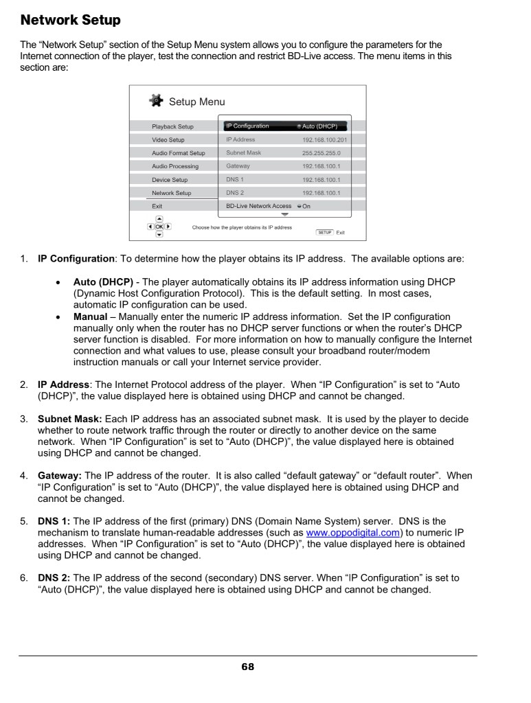

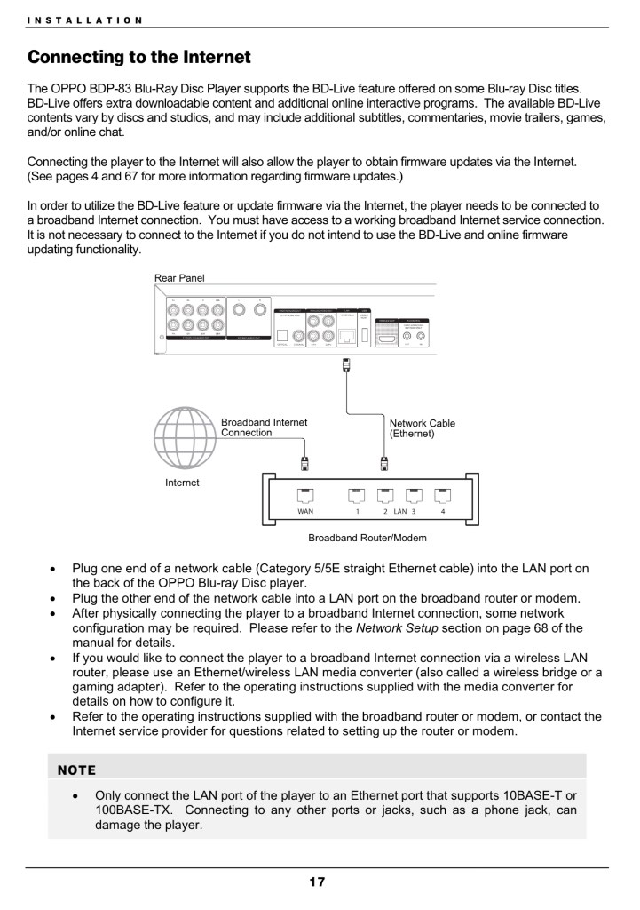

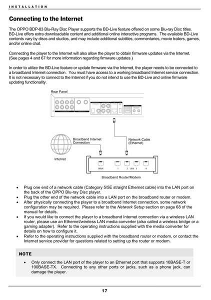

Membro_0020 Inviato 18 Dicembre 2022 Condividi Inviato 18 Dicembre 2022 Il 17/12/2022 at 13:23, Pippo87 ha scritto: Noto con piacere che col passare del tempo aumentano i produttori che parlano di “Renderer” !!! Era ora !!! Un Renderer Upnp/dlna permette di svincolarsi da protocolli proprietari, Connect di tizio e/o Caio, ed altre “amenità, appoggiandosi ad uno standard riconosciuto e proteggendo gli investimenti da obsolescenze più o meno “forzate” … Inutile che vi sottolinei che la MSB aveva ingressi “Renderer” anni fa … io avevo un ingresso Renderer2 ancora ai tempi dell’Analog …. e buttateli ste streamer e spendete i soldi per dac con ingresso Renderer … @gianventu @stefano_mbp Ciao a tutti, Un vecchio OPPO BD83 può essere usato come renderer (ossia connesso al router e scaricando l’App mConnect e Qobuz su un tablet) alla luce di quanto riportato nel manuale e nel link sotto? https://forums.slimdevices.com/showthread.php?76529-Wireless-audio-streaming-with-Oppo-BDP-83 Link al commento https://melius.club/topic/11860-gustard-a26/page/3/#findComment-677246 Condividi su altri siti Altre opzioni di condivisione...
stefano_mbp Inviato 18 Dicembre 2022 Condividi Inviato 18 Dicembre 2022 @Collegatiper sembrerebbe di sì. Se hai l’Oppo tra le mani puoi provare anche tu, la app MConnect Player Lite è gratuita Link al commento https://melius.club/topic/11860-gustard-a26/page/3/#findComment-677270 Condividi su altri siti Altre opzioni di condivisione...
PippoAngel Inviato 18 Dicembre 2022 Condividi Inviato 18 Dicembre 2022 @Collegatiper andando a leggere il manuale dell’Oppo non si capisce … non si parla di Renderer nè di DLNA … comunque è semplice verificare se lo fa … installi mconnect lite, come dice @stefano_mbp , ed attivi l’icona in basso a destra “Play to” e che ti mostra i Renderer disponibili nella tua rete: se vedi l’Oppo (che ovviamente deve essere acceso e connesso alla rete !!!)… sei ok. Se non lo vede devi andare nel setup della rete e verificare se è regolarmente connesso. Link al commento https://melius.club/topic/11860-gustard-a26/page/3/#findComment-677277 Condividi su altri siti Altre opzioni di condivisione...
gianventu Inviato 19 Dicembre 2022 Condividi Inviato 19 Dicembre 2022 Se utilizza un protocollo DLNA, e se ha un’uscita digitale, nessun problema ad utilizzarlo come renderer collegato ad un dac. Link al commento https://melius.club/topic/11860-gustard-a26/page/3/#findComment-677389 Condividi su altri siti Altre opzioni di condivisione...
Membro_0020 Inviato 19 Dicembre 2022 Condividi Inviato 19 Dicembre 2022 13 ore fa, stefano_mbp ha scritto: Se hai l’Oppo tra le mani puoi provare anche tu, No, ho avuto un Oppo più recente fra le mani modificato a valvole ma non ho mai provato… Link al commento https://melius.club/topic/11860-gustard-a26/page/3/#findComment-677579 Condividi su altri siti Altre opzioni di condivisione...
stefano_mbp Inviato 19 Dicembre 2022 Condividi Inviato 19 Dicembre 2022 @Collegatiper allora non mi lancerei in acquisti che potrebbero essere avventati … ho trovato un articolo nel quale si diceva, nel 2010, che quel modello Oppo avrebbe beneficiato di un aggiornamento del firmware per aggiungere il DLNA ma poi non ho trovato altre informazioni … quindi … cautela Link al commento https://melius.club/topic/11860-gustard-a26/page/3/#findComment-677586 Condividi su altri siti Altre opzioni di condivisione...
Membro_0020 Inviato 19 Dicembre 2022 Condividi Inviato 19 Dicembre 2022 3 ore fa, gianventu ha scritto: Se utilizza un protocollo DLNA, e se ha un’uscita digitale, nessun problema ad utilizzarlo come renderer collegato ad un dac. Dal link sotto sembrerebbe avere DLNA e sicuramente ha un’uscita digitale. https://forums.slimdevices.com/showthread.php?76529-Wireless-audio-streaming-with-Oppo-BDP-83 Io però sinceramente non ho competenze per giudicare quanto affermato nel 3d che ho linkato… Link al commento https://melius.club/topic/11860-gustard-a26/page/3/#findComment-677587 Condividi su altri siti Altre opzioni di condivisione...
