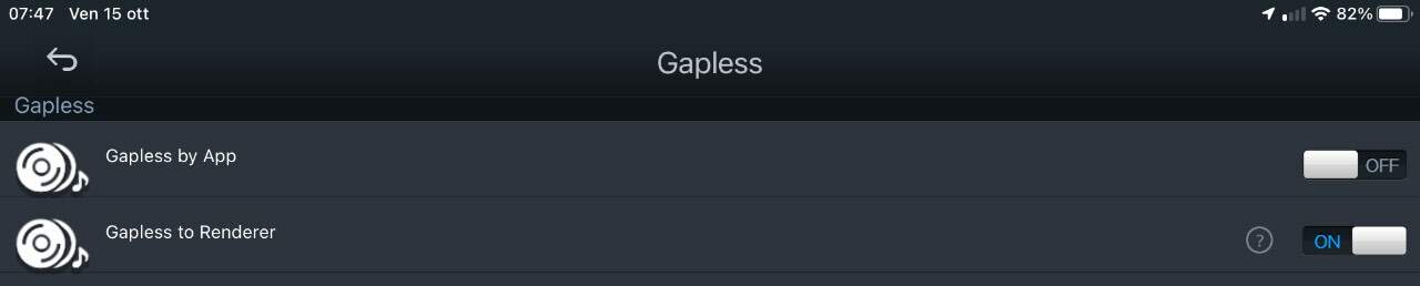

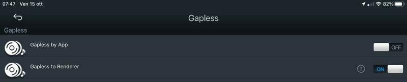

bibo01 Inviato 23 Settembre 2021 Autore Condividi Inviato 23 Settembre 2021 @stefano_mbp as you like... Comunque, sembra che con questo nuovo controller JPlay OS MinimServer ed Embedded vadano bene assieme...forse il controller può avere più "voce in capitolo" di quel che si pensa normalmente. Link al commento https://melius.club/topic/119-hqplayer-un-audio-player-per-linux-macos-e-windows/page/10/#findComment-219859 Condividi su altri siti Altre opzioni di condivisione...
stefano_mbp Inviato 23 Settembre 2021 Condividi Inviato 23 Settembre 2021 @bibo01 vedremo quando sarà disponibile … Link al commento https://melius.club/topic/119-hqplayer-un-audio-player-per-linux-macos-e-windows/page/10/#findComment-219884 Condividi su altri siti Altre opzioni di condivisione...
stefano_mbp Inviato 23 Settembre 2021 Condividi Inviato 23 Settembre 2021 3 ore fa, bibo01 ha scritto: forse il controller può avere più "voce in capitolo" di quel che si pensa normalmente. Il controller, escluso MConnect che lavora in modo diverso, non fa altro che inviare un elenco di “puntatori” http al player. Una volta che hai premuto play puoi anche chiudere (swipe off) la app e l’esecuzione dei brani prosegue grazie al colloquio tra player e server upnp … quindi non vedo come possa influire sulla questione gapless. Questo vale per le app Lumïn, Linn, Kazoo. Riguardo a MConnect invece il discorso è diverso poiché la app è sempre attiva, infatti se fai swipe off della app la riproduzione si interrompe. Parlo dell’ambiente iOS e iPadOS , non ho device Android quindi nulla posso dire al riguardo Link al commento https://melius.club/topic/119-hqplayer-un-audio-player-per-linux-macos-e-windows/page/10/#findComment-220071 Condividi su altri siti Altre opzioni di condivisione...
stefano_mbp Inviato 23 Settembre 2021 Condividi Inviato 23 Settembre 2021 @bibo01 … ora che ricordo meglio .. avevo provato Bubbleupnp (la app) su uno smartphone Android di un amico e si comporta esattamente come MConnect, ovvero è una app che rimane attiva e se la chiudi (il solito swipe off) la riproduzione si interrompe. Bisogna vedere come funziona la app JPlay iOS … Link al commento https://melius.club/topic/119-hqplayer-un-audio-player-per-linux-macos-e-windows/page/10/#findComment-220092 Condividi su altri siti Altre opzioni di condivisione...
