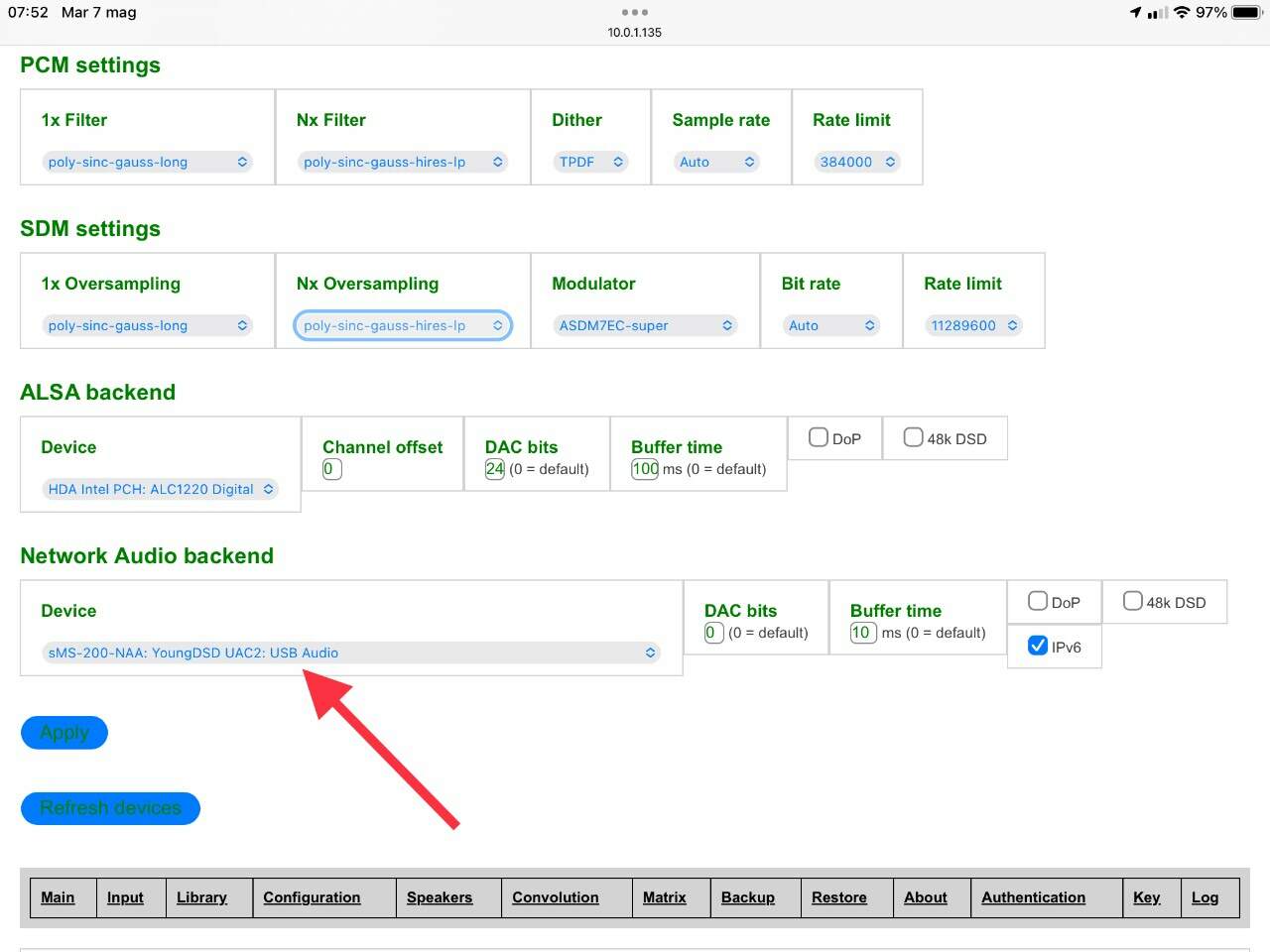

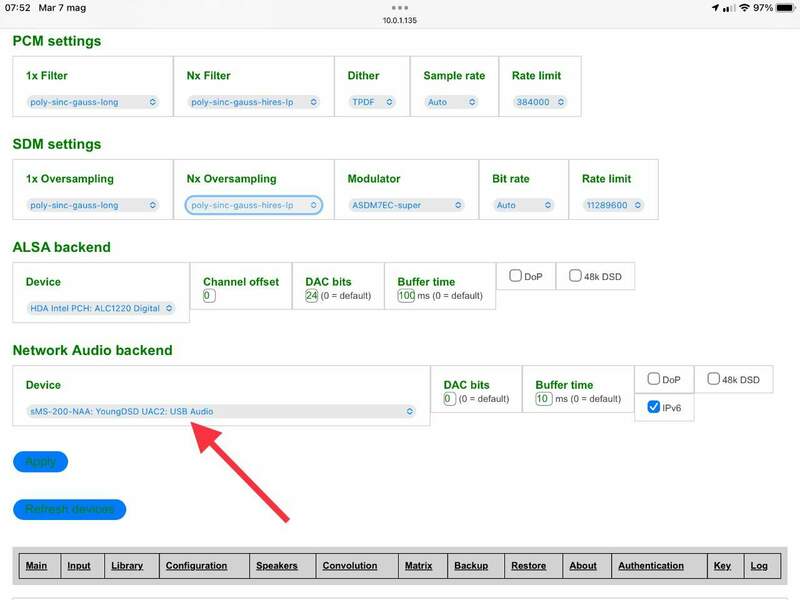

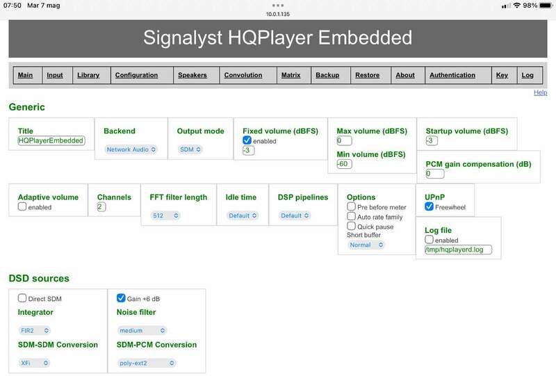

@loureediano come ti ho già detto, per configurare HQPlayer devi collegarti col browser di in altro pc all’indirizzo
http://indirizzo-ip-HQP:8088
Quando sei sulla pagina di HQPlayer seleziona il tab Configure e inserisci
user -> hqplayer
password -> password
quindi imposta i parametri come vedi qui e dove c’è la freccia rossa devi selezionare il Gustard, quindi clicca su Apply

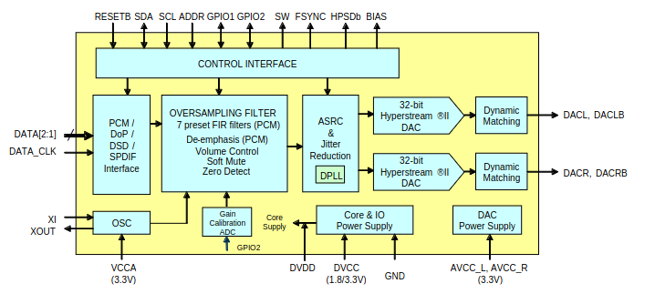

Gran lavoro ma.......Topping DX3 usa Sabre ES9038Q2M quindi "tutti i segnali" non sono mai diretti , passano sempre all'interno di filtri e modulatori e quindi non è detto che il risultato dell'upsampling esterno vada bene
