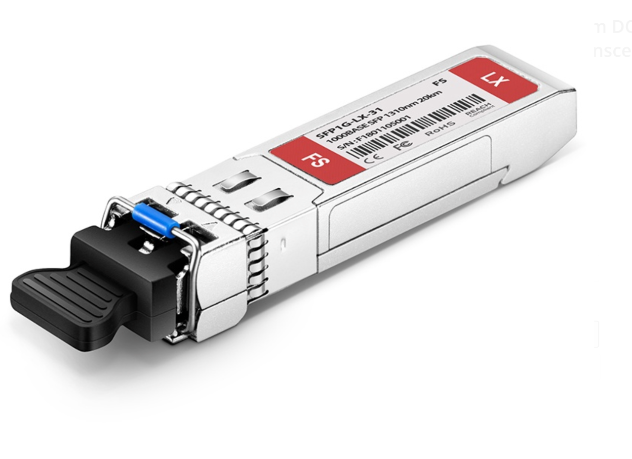

newton Inviato 30 Dicembre 2022 Condividi Inviato 30 Dicembre 2022 A chi ne capisce chiedo un consiglio per evitare errori. Ho sullo switch questo ingresso ottico a cui collegarmi: https://www.fs.com/it/products/29851.html?attribute=11506&id=556024 cosa devo comprare, a monte, per trasformare il rame in fibra? Link al commento https://melius.club/topic/12064-compatibilit%C3%A0-convertitori-ottici/ Condividi su altri siti Altre opzioni di condivisione...

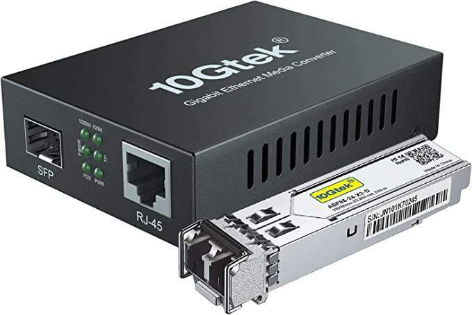

newton Inviato 30 Dicembre 2022 Autore Condividi Inviato 30 Dicembre 2022 questo qua va bene come trasmettitore? è compatibile? https://amzn.to/3IbzjVO o consigliate altro (sempre su amazon)? grazie Link al commento https://melius.club/topic/12064-compatibilit%C3%A0-convertitori-ottici/#findComment-687772 Condividi su altri siti Altre opzioni di condivisione...

appecundria Inviato 30 Dicembre 2022 Condividi Inviato 30 Dicembre 2022 @newton il tuo switch ha (come molti) una slot SFP dove è possibile inserire dei moduli che offrono porte in rame o fibra. Il dispositivo che hai linkato è un media converter e serve proprio in mancanza di slot SFP liberi, non fa al caso tuo. Quello che hai messo nel primo post è un modulo SFP ma di tipo 1000BASE-LX/LH SFP, cioè aggiunge una porta per fibra. Per avere una porta per rame devi inserire nello slot SFP un modulo 1000Base-T SFP. Come questo https://amzn.to/3If9vrU Link al commento https://melius.club/topic/12064-compatibilit%C3%A0-convertitori-ottici/#findComment-688020 Condividi su altri siti Altre opzioni di condivisione...
stefano_mbp Inviato 30 Dicembre 2022 Condividi Inviato 30 Dicembre 2022 37 minuti fa, appecundria ha scritto: Quello che hai messo nel primo post è un modulo SFP ma di tipo 1000BASE-LX/LH SFP, cioè aggiunge una porta per fibra … mi intrometto … la questione era proprio quella di usare una connessione in fibra. Da una parte lo switch già esistente con il modulo SFP … cosa mettere dall’altra parte (presumibilmente lato router)? . Per quanto ne so io una caratteristica fondamentale dei moduli SFP, e delle bretelle in fibra, è il tipo: mono-modale multi-modale Di che tipo è il modulo postato per primo e la relativa bretella in fibra? Il convertitore da aggiungere dovrà quindi avere un modulo SFP dello stesso tipo di quello esistente . però non so se esistano altre caratteristiche di cui si debba tenere conto … La cosa sicuramente migliore sarebbe quella di procurarsi un modulo SFP identico a quello ora nello switch, per evitare anche minime differenze nel firmware che potrebbero risultare incompatibili, i convertitori nei quali inserire il modulo SFP dovrebbero (da verificare) essere compatibili con qualsiasi modulo SFP Link al commento https://melius.club/topic/12064-compatibilit%C3%A0-convertitori-ottici/#findComment-688061 Condividi su altri siti Altre opzioni di condivisione...

captainsensible Inviato 30 Dicembre 2022 Condividi Inviato 30 Dicembre 2022 Scusa il primo oggetto è per una fibra 1310 nm con portata 20 km. E' una monomodale. CS 1 Link al commento https://melius.club/topic/12064-compatibilit%C3%A0-convertitori-ottici/#findComment-688127 Condividi su altri siti Altre opzioni di condivisione...

appecundria Inviato 30 Dicembre 2022 Condividi Inviato 30 Dicembre 2022 52 minuti fa, stefano_mbp ha scritto: mono-modale multi-modale La mono è per tratte fino a 80 km mentre la multi arriva solo a 2 km. Che è, l'impianto audio della reggia di Caserta? 😀 1 Link al commento https://melius.club/topic/12064-compatibilit%C3%A0-convertitori-ottici/#findComment-688141 Condividi su altri siti Altre opzioni di condivisione...
appecundria Inviato 30 Dicembre 2022 Condividi Inviato 30 Dicembre 2022 33 minuti fa, newton ha scritto: credo sia multi modale…il cavo è doppio. Multi modale è riferito alle riflessioni della luce all'interno della fibra. È altamente improbabile che sia mono perché è una fibra da carrier. Comunque dalla sigla sul sfp si evince. Link al commento https://melius.club/topic/12064-compatibilit%C3%A0-convertitori-ottici/#findComment-688151 Condividi su altri siti Altre opzioni di condivisione...
