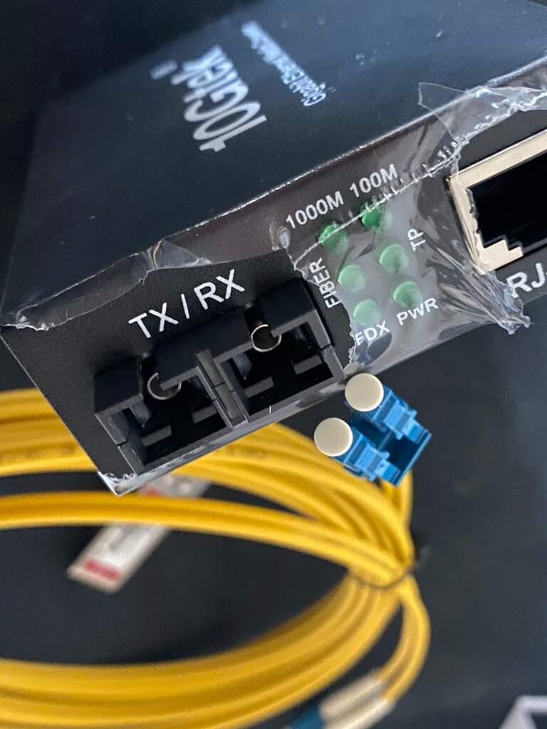

newton Inviato 4 Gennaio 2023 Autore Condividi Inviato 4 Gennaio 2023 @captainsensible non mi pare compatibile l’attacco con lo spinotto del cavo…che ne dici? Link al commento https://melius.club/topic/12064-compatibilit%C3%A0-convertitori-ottici/page/2/#findComment-693335 Condividi su altri siti Altre opzioni di condivisione...
newton Inviato 4 Gennaio 2023 Autore Condividi Inviato 4 Gennaio 2023 @appecundria please help… Link al commento https://melius.club/topic/12064-compatibilit%C3%A0-convertitori-ottici/page/2/#findComment-693337 Condividi su altri siti Altre opzioni di condivisione...
captainsensible Inviato 4 Gennaio 2023 Condividi Inviato 4 Gennaio 2023 @newton non mi sembra, ma è una bretella monomodale quella? Altrimenti devi prendere una bretella monomodale terminata SC da un lato ed LC dall'altro. cs 1 Link al commento https://melius.club/topic/12064-compatibilit%C3%A0-convertitori-ottici/page/2/#findComment-693355 Condividi su altri siti Altre opzioni di condivisione...
stefano_mbp Inviato 4 Gennaio 2023 Condividi Inviato 4 Gennaio 2023 32 minuti fa, captainsensible ha scritto: Altrimenti devi prendere una bretella monomodale terminata SC da un lato ed LC dall'altro Esatto 1 Link al commento https://melius.club/topic/12064-compatibilit%C3%A0-convertitori-ottici/page/2/#findComment-693383 Condividi su altri siti Altre opzioni di condivisione...
appecundria Inviato 4 Gennaio 2023 Condividi Inviato 4 Gennaio 2023 @newton due premesse, la mia esperienza è abbastanza ampia ma non per applicazioni audio, solo per networking "normale". Quindi non so cosa è meglio suonante. La seconda premessa è che non mi è ben chiara la problematica. Parlando di networking in generale, i mezzi trasmissivi (rame, fibra, onde radio) hanno degli standard, i trasmettitori hanno altri standard. La combinazione tra i due standard (mezzo/trasmettitore) determina la prestazione del sistema, principalmente in termini di velocità e distanza trasmissiva. Mentre un trasmettitore, essendo un'elettronica, può trasmettere con più di uno standard, il mezzo fisico quello è dunque può solo degradare lo standard iniziale. Ciò premesso, il prodotto che hai linkato al primo post dichiara di essere: 1000BASE-LX/LH SFP 1310nm 20km Duplex LC. Ciò significa che ha connettore LC (LC mono e LC multi sono uguali, quelli mono sono solo fatti meglio perché la trasmissione è più critica); è Duplex (cioè trasmette e riceve contemporaneamente, quindi ha bisogno di un cavo a due fibre); 20km arriva fino a quella distanza; 1310nm cioè trasmette su lunghezza d'onda lunga; SFP vuol dire che è un modulo plug-in su slot SFP; 1000BASE-LH non ci interessa, è per distanze oltre i dieci chilometri.. 1000BASE-LX ci interessa, è uno standard che utilizza un laser a lunghezza d'onda lunga (1.270–1.355 nm) coprendo una distanza fino a 10 km su fibra monomodale 9/125 μm e fino a 550 mt su fibra multimodale 62,5/125 μm o 50/125 μm. Recapitolando, 1000BASE-LX è lo standard di trasmissione che hai già e che devi avere anche all'altro capo e prescinde dalla fibra mono o multi modale. Se 1000BASE-LX trasmette su mezzo fisico fibra multimodale 50/125 μm arriva a 500/550 metri Se 1000BASE-LX trasmette su mezzo fisico fibra monomodale 9/125 μm arriva a una decina di chilometri. Il connettore LC è sempre uguale, il cavo deve avere almeno due fibre (di solito se ne mettono quattro lasciondone due di riserva). 1 Link al commento https://melius.club/topic/12064-compatibilit%C3%A0-convertitori-ottici/page/2/#findComment-693385 Condividi su altri siti Altre opzioni di condivisione...
appecundria Inviato 4 Gennaio 2023 Condividi Inviato 4 Gennaio 2023 Il 30/12/2022 at 19:56, captainsensible ha scritto: tu che ne pensi, che mi sembri più fresco di me con ste cose? Va bene ma non è proprio "la morte sua" perché monta connettore SC, il che richiede una bretella ibrida LC/SC che di solito costa di più. Questo https://amzn.to/3VPbztD è 1000Base-LX e ha connettore LC. Link al commento https://melius.club/topic/12064-compatibilit%C3%A0-convertitori-ottici/page/2/#findComment-693397 Condividi su altri siti Altre opzioni di condivisione...
