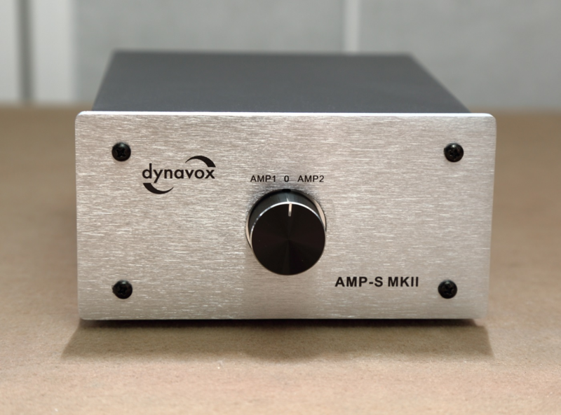

L'Unico 90 ha un ingresso Bypass in cui funziona solo come finale di potenza ed è quello che avrei intenzione di sfruttare , in alternativa ho uno switch Amp-S della Dynavox che però a questo punto seguendo il tuo consiglio sfrutterei per il Sub.image.thumb.png.9c88a1b4abb2fd4826427685b7c4ee90.png
Ma è proprio questo che mi pone perplessità in quanto non ho esperienza e leggendo intuisco che per inserirsi in un impianto stereo deve essere ben settato. Tale settaggio immagino cambi per l'ascolto HT e in tal caso dovrei cambiare ogni volta ?

Quello switch prevede altri tipi di utilizzo:
https://www.audioteka.it/dynavox-amp-s-mkii.html

Solo una cosa vorrei capire meglio, perchè non posso usare lo switch Dynavox collegandolo con i due ampli al sub ? Per i satelliti allora che pensi di questi ? Piccoli ,orientabili e con un buone recensioni oppure altro da suggerire.
Perché ho visto alche switcha da elettroniche verso altoparlanti, non da elettroniche verso altre elettroniche.

Non basta switchare il subwoofer se non c'é la possibilità di regolare separatamente il livello ed il crossover nelle due configurazioni, cosa che il Rel (e simili) consente senza switch.
A prescindere da quanto sopra esposto, per switchare una connessione mono RCA (=subwoofer low level) si può usare  un qualsiasi switch stereo RCA scegliendo a piacere uno dei due canali e lasciando inutilizzato l'altro. La dynavox fa uno switch RCA stereo(Dynavox aux-s) ma è a 5 (!) posizioni - in pratica se ne userebbe 1/10 - a parte questa sovrabbondanza prezzo e fattura sembrano interessanti.
