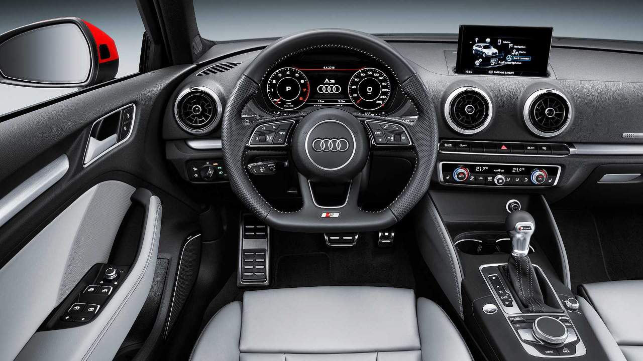

Capotasto Inviato 13 Gennaio 2023 Autore Condividi Inviato 13 Gennaio 2023 1 ora fa, AlbertoPN ha scritto: Ho provato a fare una ricerca con google e mi si è aperto il mondo Ci ho provato anch'io, ma mi si è aperto un mondo riferito alla vecchia versione della A3, quella che aveva ancora gli alloggiamenti DIN che potevano accogliere una radio aftermarket. Per l'attuale modello, non ho trovato assolutamente niente. E la cosa non è strana, perchè la plancia della mia attuale A3 è questa, e come vedi non c'è possibilità di installare e/o sostituire niente, perchè il sistema infotainment di bordo è completamente annegato nel cruscotto: Link al commento https://melius.club/topic/12299-dap-android-car-audio-streaming-e-uapp/page/2/#findComment-702685 Condividi su altri siti Altre opzioni di condivisione...
AlbertoPN Inviato 13 Gennaio 2023 Condividi Inviato 13 Gennaio 2023 41 minuti fa, Capotasto ha scritto: E la cosa non è strana, perchè la plancia della mia attuale A3 è questa Porca miseria hai preso una macchina NON Car-Audio-Upgrade compliant .... La butto sul ridere, non ti sto prendendo in giro. A questo punto la modifica che hai fatto è perfetta, ma appunto il DAP lo colleghi col convertitore (probabilmente) all'Audison ma per comandarlo lo devi guardare e toccare ... ti converrebbe farti le playlist da viaggio in base al mood che hai. Non vedo tante altre strade da percorrere. Per il gruppo Land Rover so che c'è la possibiltià di far diventare il sistema di bordo un vero Android open, così ci installi quello che vuoi e fai il mirroring di tante app .... ma sul gruppo VW non ne ho proprio idea, non mi ero informato. Torno sempre a consigliarti di parlare col tuo amico installatore e cercare di capire se ci sono vie alternative da percorrere. Link al commento https://melius.club/topic/12299-dap-android-car-audio-streaming-e-uapp/page/2/#findComment-702717 Condividi su altri siti Altre opzioni di condivisione...
Capotasto Inviato 13 Gennaio 2023 Autore Condividi Inviato 13 Gennaio 2023 23 minuti fa, AlbertoPN ha scritto: hai preso una macchina NON Car-Audio-Upgrade compliant .... E già... questa è proprio così. Il paradosso, con le Audi, è che sono le auto migliori da smontare e rimontare per installara a valle della plancia dei componenti aftermarket (diffusori, processori, etc...), perchè hanno una elevatissima qualità degli assemblaggi, ma poi hanno una plancia che non è "scardinabile" in nessun modo, per cui non riesci ad utilizzare una sorgente decente. Non sapevo, invece, quel che hai scritto in merito al gruppo Land Rover. Ci darò un occhiata. Grazie. 1 Link al commento https://melius.club/topic/12299-dap-android-car-audio-streaming-e-uapp/page/2/#findComment-702737 Condividi su altri siti Altre opzioni di condivisione...
