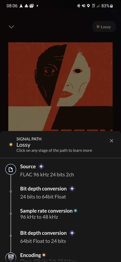

Capotasto Inviato 2 Febbraio 2023 Autore Condividi Inviato 2 Febbraio 2023 Hanno risolto. Stamattina ARC ha funzionato perfettamente con Android Auto: Link al commento https://melius.club/topic/12299-dap-android-car-audio-streaming-e-uapp/page/4/#findComment-723720 Condividi su altri siti Altre opzioni di condivisione...
Capotasto Inviato 2 Febbraio 2023 Autore Condividi Inviato 2 Febbraio 2023 Purtroppo, come potete verificare, ARC non riesce a bypassare il DAC interno dello smartphone, e quindi tutte le sue limitazioni: il file parte da Qobuz a 24/96, ma viene ancora eseguito il downsize a 256kbps. L'unico vantaggio resta perciò di avere accesso alla tua libreria anche da remoto, mentre sei in movimento. Peccato. Link al commento https://melius.club/topic/12299-dap-android-car-audio-streaming-e-uapp/page/4/#findComment-723726 Condividi su altri siti Altre opzioni di condivisione...
AlbertoPN Inviato 2 Febbraio 2023 Condividi Inviato 2 Febbraio 2023 1 ora fa, Capotasto ha scritto: ARC non riesce a bypassare il DAC interno dello smartphone No ... non va bene .... Magari non è una limitazione con iOS ? O forse si può trovare un workaround anche con Android. Ma, ricordami, la USB è collegata diretta al processore vero ? Link al commento https://melius.club/topic/12299-dap-android-car-audio-streaming-e-uapp/page/4/#findComment-723821 Condividi su altri siti Altre opzioni di condivisione...
Capotasto Inviato 2 Febbraio 2023 Autore Condividi Inviato 2 Febbraio 2023 48 minuti fa, AlbertoPN ha scritto: Magari non è una limitazione con iOS ? Ho un cellulare Android. E infatti stiamo parlando di Android Auto 48 minuti fa, AlbertoPN ha scritto: Ma, ricordami, la USB è collegata diretta al processore vero ? Dubito fortemente che esista una sola automobile al mondo che consenta di collegare direttamente una presa USB sulla plancia ad un qualsiasi processore interno o esterno. Il punto è proprio questo: lo smartphone, collegato via usb, non vede nessun "dac esterno", per cui i file audio sono trattati dal sistema operativo, e dal dac, interno del telefono. E sappiamo tutti che Android fa il downsize di qualsiasi cosa tu gli possa dare in pasto, salvo - appunto - non gli colleghi un dac esterno. Per cui, anche con ARC sotto questo aspetto non cambia, né in effetti può cambiare, niente. Link al commento https://melius.club/topic/12299-dap-android-car-audio-streaming-e-uapp/page/4/#findComment-723866 Condividi su altri siti Altre opzioni di condivisione...
