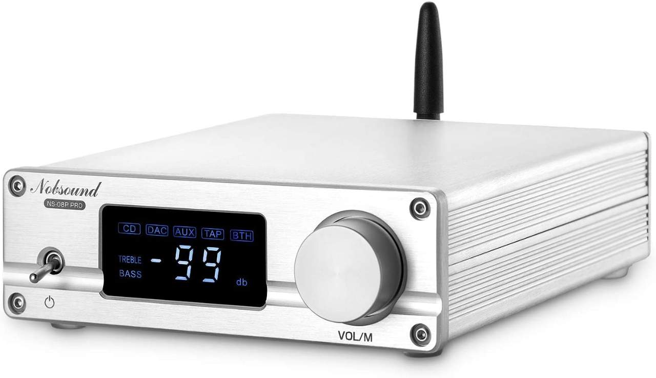

radio2 Inviato 1 Febbraio 2023 Autore Condividi Inviato 1 Febbraio 2023 5 ore fa, ciriolo ha scritto: se è solo per il tv.... le 120 mi sembrano semplicemente..."sprecate". beh, sono punti di vista affiancando un pre/dac anche come quello suggerito da audiofan, con poco piu' di 1300 euro all inclusive potrebbe trattarsi di un impianto audio di livello decisamente superiore anche rispetto al miglior oled in commercio uso il condizionale, mancando la prova a confronto Link al commento https://melius.club/topic/12321-audio-video-con-diffusori-pro/#findComment-723440 Condividi su altri siti Altre opzioni di condivisione...

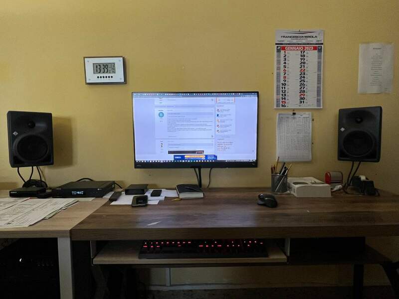

ciriolo Inviato 2 Febbraio 2023 Condividi Inviato 2 Febbraio 2023 9 ore fa, radio2 ha scritto: beh, sono punti di vista affiancando un pre/dac anche come quello suggerito da audiofan, con poco piu' di 1300 euro all inclusive potrebbe trattarsi di un impianto audio di livello decisamente superiore anche rispetto al miglior oled in commercio Si è vero, se ci "costruisci attorno" un impiantino sono d'accordo , con "semplicemente sprecate" intendevo... messe li come pura alternativa agli altoparlanti del tv. Io le 120 le utilizzo nella mia sala d'ascolto come diffusori surround in un sistema multicanale.... e...proprio come dici tu, nel mio "secondo impiantino" con un pre/dac ...come puoi vedere dalla foto. Penso che la tua tv abbia un uscita digitale (ottica o coassiale) potresti appunto metterci un pre/dac e fare un impiantino decisamente di livello, oppure (come ho fatto per un mio amico) prendere un piccolo pre come il Nobsound ns-08p pro (su Amazon) che suona davvero non male....allego una foto anche del pre. 1 Link al commento https://melius.club/topic/12321-audio-video-con-diffusori-pro/#findComment-723607 Condividi su altri siti Altre opzioni di condivisione...
radio2 Inviato 2 Febbraio 2023 Autore Condividi Inviato 2 Febbraio 2023 mi dicono che il canale centrale e' fondamentale per un impianto audio video. Scegliendo il topping oppure il nobsound, e' poi possibile implementare anche un canale centrale e perche no? un eventuale subwoofer? Link al commento https://melius.club/topic/12321-audio-video-con-diffusori-pro/#findComment-724604 Condividi su altri siti Altre opzioni di condivisione...
ciriolo Inviato 3 Febbraio 2023 Condividi Inviato 3 Febbraio 2023 9 ore fa, radio2 ha scritto: mi dicono che il canale centrale e' fondamentale per un impianto audio video. E certo... è importante anche che sia uguale ai frontali, in pratica 3 kh 120 (visto che hai citato le 120), ma a sto punto tu vorresti fare un "impiantino" multicanale o 2.1....non prendere solo 2 diffusori per sentire meglio la tv, come mi sembrava di aver capito ad inizio thread, questo cambia tutto. A sto punto il Nobsound non centra più...avresti bisogno di un "pre" multicanale , per quanto riguarda il sub (andando di kh120) .......puoi andare su questo....https://en-de.neumann.com/kh-750-dsp che ha la gestione del bass management per 2.0 o 2.1 canali. 1 Link al commento https://melius.club/topic/12321-audio-video-con-diffusori-pro/#findComment-724796 Condividi su altri siti Altre opzioni di condivisione...
