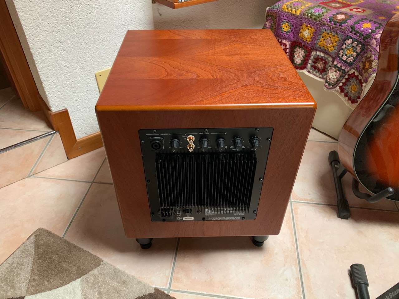

Io utilizzo il collegamento ad alto livello ma il mio sub, un BK ha un ingresso dedicato per questo collegamento vedi sulla sinistra della foto. Per quanto riguarda i possibili problemi al finale, scriverei direttamente al produttore per avere notizie certe
