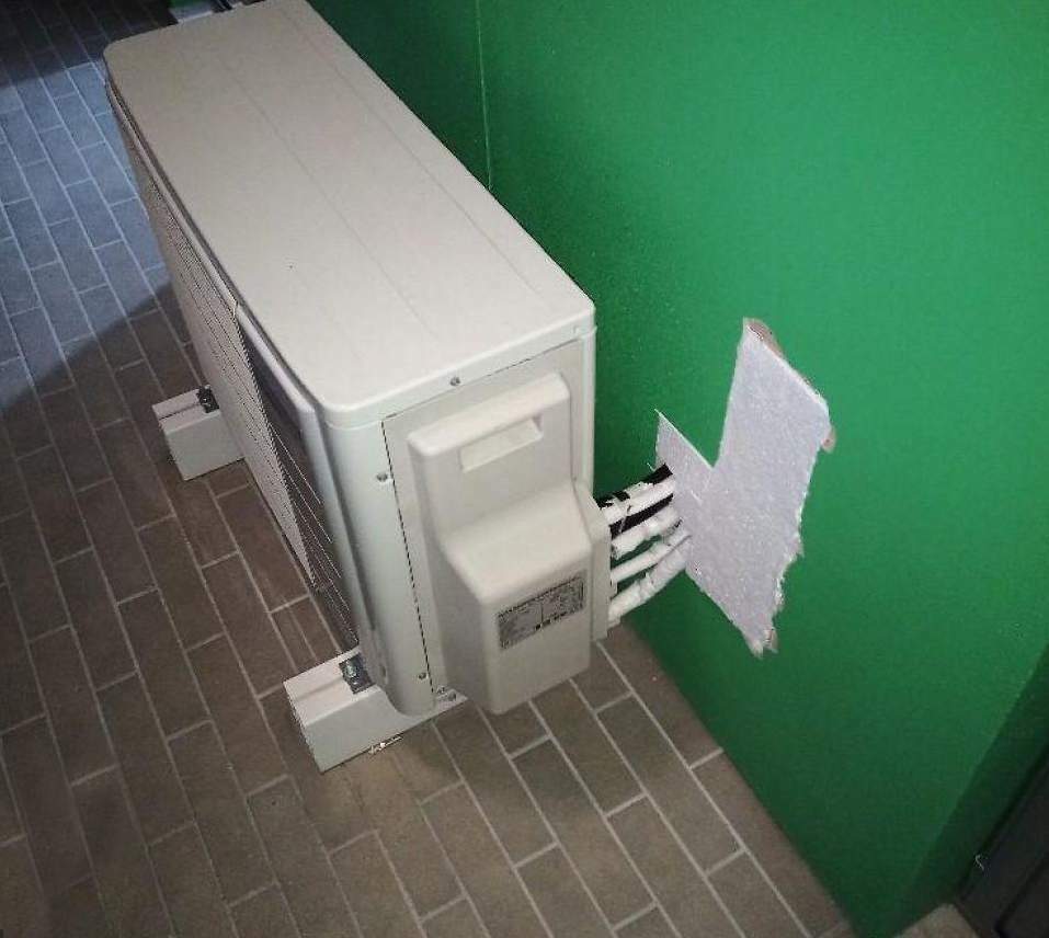

In attesa di installazione del cappotto termico e non volendo vedere canalette esterne preferirei integrare le tubazioni sotto di questo ma non ho idea come contenerle  in "uscita" dal cappotto per non lasciarle a contatto e/o sbatterci addosso oppure ottenendo un bruttura simile all' esempio in foto.
Esistono botole/scatole metalliche o di plastica con coperchio affinché si possa raggruppare le tubature proteggendo contemporaneamente i fianchi del cappotto da eventuali e inavvertiti spostamenti dell'unità esterna?

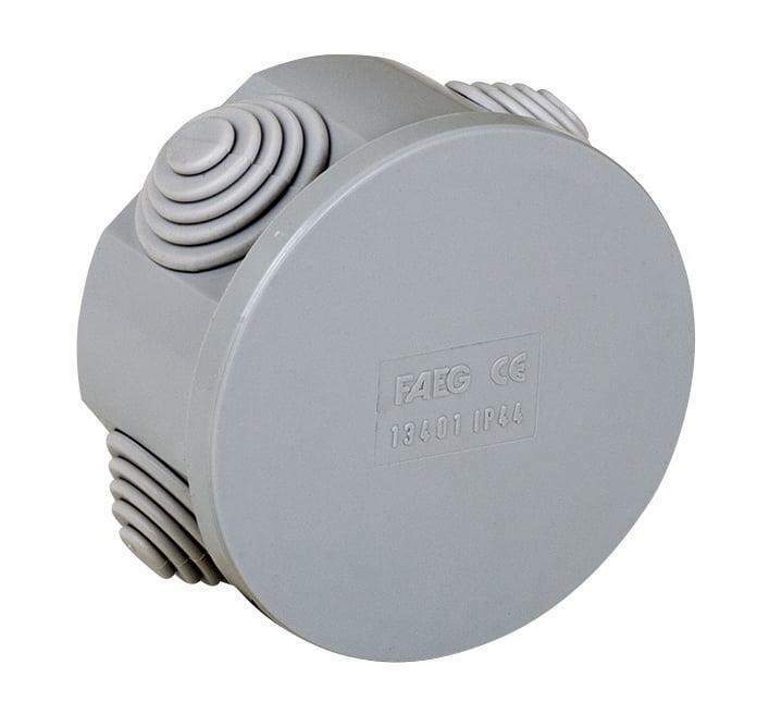

Infatti ho cercato in rete ma nulla a parte una discussione sul problema dove ho estrapolato da foto in oggetto; L'elettricista che mi re-installerà l'unità esterna finito il cappotto non ha avuto idee in proposito avendo già provato ad adattare qualcosa in passato ma con esiti poco lusinghieri  mi ha suggerito che come da foto indicata più su con i tubi selvaggi  sarebbe il male minore ......  pensavo ad una scatola da incasso da elettricista rotonda o quadrata in modo che i tubi passino all' interno e fuoriescano dal tappo volendocelo mettere.

Non necessariamente.
il catalogo è ricchissimo, trovi senz’altro le misure che ti interessano.
costano pochi euro e sono perfettamente adatti all tua bisogna.
escludi lamiere e cemento che possono rappresentare ponti termici.
È un multisplit? Quanti tubi devi ospitare?

Ma le tubazioni al momento sono esterne al muro? Scavare nel polistirolo non è cosa buona. A me per tirare giù dal tetto le canaline per l'impianto FV hanno scavato nel muro, erano corrugati da 42, il cappotto 100. Credo ci abbiano messo pure meno a scavare nei mattoni che a cesellare il polistirolo.
Per quanto riguarda invece la protezione da movimenti, se si tratta di lasciare un po' di gioco nel cappotto tubi pvc, magari poi schiumati con quei prodotti da infissi che sembrano gomma piuma. Dipende tutto dalla dimensione dei tubi da passare.
