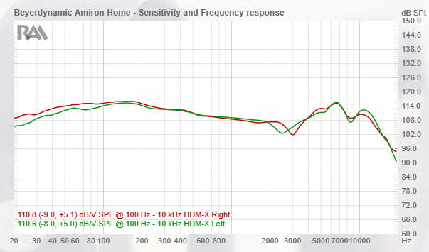

mouse Inviato 21 Gennaio 2023 Condividi Inviato 21 Gennaio 2023 Posseggo da tempo una Beyerdynamic Amiron Home con la quale mi trovo bene, eccetto per un fenomeno che - su lunghi periodi di ascolto - diventa fastidioso, cioè una esse sibilante nel canto. Il problema si verifica con diversi tipi di registrazione, sia dal vivo che in studio. La cuffia è alimentata da un ampli Lake People G111 MkII + un DAC Topping E30 +cavi Ricable, il tutto collegato ad un iMac via USB. Qualcun altro ha sperimentato un fenomeno simile? Grazie Link al commento https://melius.club/topic/12451-beyerdynamic-amiron-home-esse-sibilante/ Condividi su altri siti Altre opzioni di condivisione...
LUIGI64 Inviato 21 Gennaio 2023 Condividi Inviato 21 Gennaio 2023 Il picco 8 khz...colpisce ancora !? Link al commento https://melius.club/topic/12451-beyerdynamic-amiron-home-esse-sibilante/#findComment-710888 Condividi su altri siti Altre opzioni di condivisione...
pfsoft Inviato 21 Gennaio 2023 Condividi Inviato 21 Gennaio 2023 Come puoi vedere non solo c'è una esaltazione alle alte frequenze, c'è pure una certa differenza tra i vari drivers. La cosa è piuttosto diffusa, non per niente esistono le versioni "limited" che a prezzo maggiorato risolvono almeno il problema dell'accoppiamento dei drivers. Tutti queste differenze in cuffia risultano essere maggiormente udibili proprio per via della tipologia di questo modo di ascoltare la musica (o altro). Altro che i cavi! Link al commento https://melius.club/topic/12451-beyerdynamic-amiron-home-esse-sibilante/#findComment-710950 Condividi su altri siti Altre opzioni di condivisione...

pfsoft Inviato 21 Gennaio 2023 Condividi Inviato 21 Gennaio 2023 No, la soluzione è l'equalizzazione della risposta in frequenza, diversa per ogni altoparlante della cuffia, fortunatamente (si fa per dire) il problema è nel dominio della frequenza e l'implementazione dei filtri parametrici è risolutiva, almeno da u punto di vista teorico anche se non di facile implementazione per tutti. Vedo che usi un PC, dunque puoi ricorrere all'uso di VST per risolvere la questione. Se non sei molto pratico cercherò di aiutarti, anche privatamente per non annoiare altri, io sono già passato da qui! Sicuramente ho migliorato in modo significativo . Link al commento https://melius.club/topic/12451-beyerdynamic-amiron-home-esse-sibilante/#findComment-711006 Condividi su altri siti Altre opzioni di condivisione...

mouse Inviato 22 Gennaio 2023 Autore Condividi Inviato 22 Gennaio 2023 Tramite l'EQ in dotazione al music player Colibri (https://colibri-lossless.com) ho provato a ridurre di 5dB la banda degli 8 kHz, ma l'effetto che ho ottenuto non mi soddisfa proprio. Le sibilanti sono sì diminuite (non scomparse) ma il suono, nel complesso, sembra ovattato, con una nebbia, manca della profondità che avevo in precedenza. Se il filtro passivo mi dà lo stesso risultato, non sono convinto di andare per questa strada. Link al commento https://melius.club/topic/12451-beyerdynamic-amiron-home-esse-sibilante/#findComment-711469 Condividi su altri siti Altre opzioni di condivisione...
LUIGI64 Inviato 22 Gennaio 2023 Condividi Inviato 22 Gennaio 2023 Può darsi che intervenendo con quel Eq, a prescindere dalla frequenza ritoccata, peggiori la resa sonora... Link al commento https://melius.club/topic/12451-beyerdynamic-amiron-home-esse-sibilante/#findComment-711533 Condividi su altri siti Altre opzioni di condivisione...
