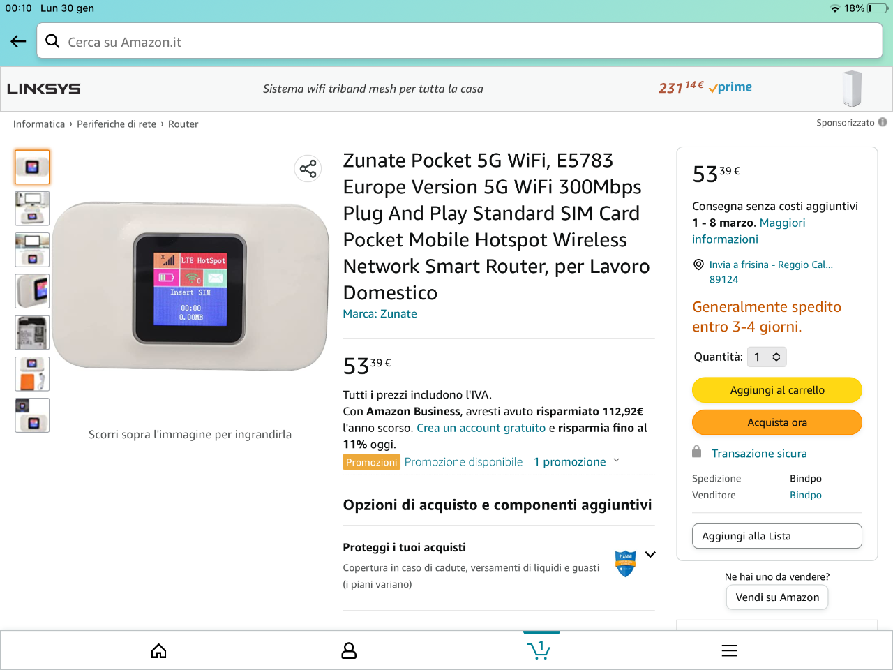

Antoniotrevi Inviato 29 Gennaio 2023 Condividi Inviato 29 Gennaio 2023 @gianventu ho trovato questo Link al commento https://melius.club/topic/12545-consiglio-router-4g-lte/#findComment-720372 Condividi su altri siti Altre opzioni di condivisione...
gianventu Inviato 30 Gennaio 2023 Condividi Inviato 30 Gennaio 2023 @Antoniotrevi pensavo tu intendessi un modem router fisso, non una “saponetta” da utilizzare in mobilità. Link al commento https://melius.club/topic/12545-consiglio-router-4g-lte/#findComment-720403 Condividi su altri siti Altre opzioni di condivisione...
Antoniotrevi Inviato 30 Gennaio 2023 Condividi Inviato 30 Gennaio 2023 @gianventu L’ho avuta una saponetta ,la 3 4g . E male non andava Link al commento https://melius.club/topic/12545-consiglio-router-4g-lte/#findComment-720432 Condividi su altri siti Altre opzioni di condivisione...
