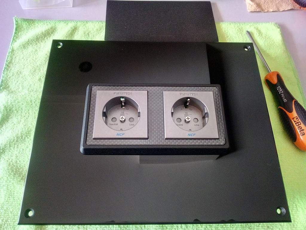

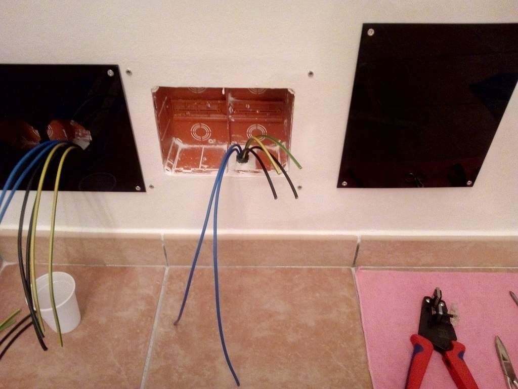

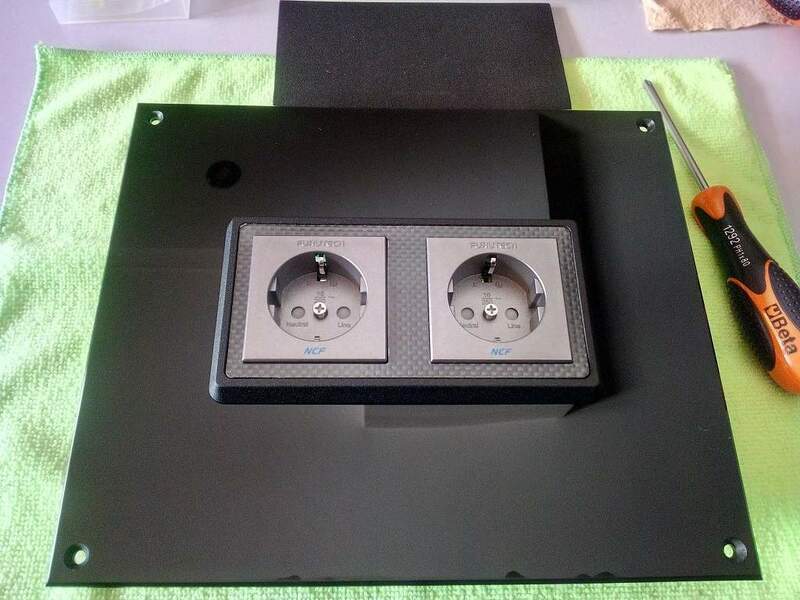

officialsm Inviato 28 Gennaio 2023 Condividi Inviato 28 Gennaio 2023 @PietroPDP ci sono dei tappi spessi, simili al plexiglass come spessore. Bisogna solo fare un po' di attenzione quando si fa il foro. Link al commento https://melius.club/topic/12569-sostituzione-presa-a-muro/page/2/#findComment-718655 Condividi su altri siti Altre opzioni di condivisione...

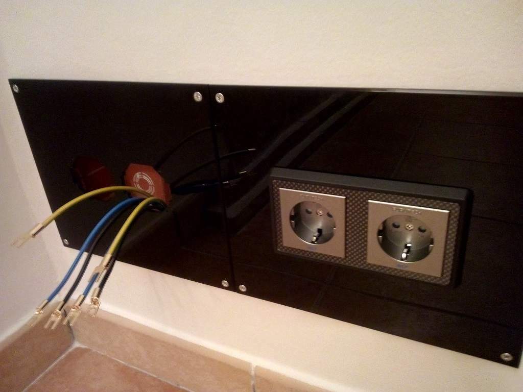

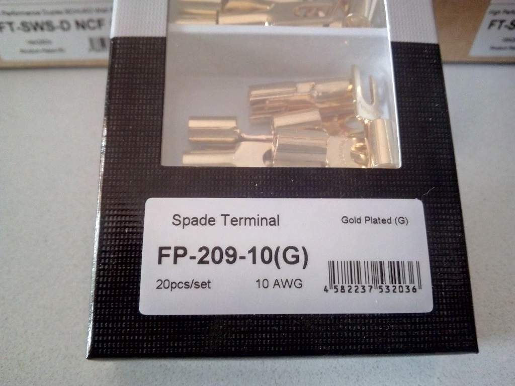

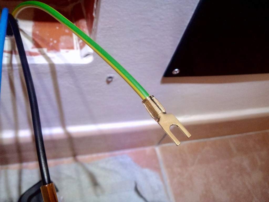

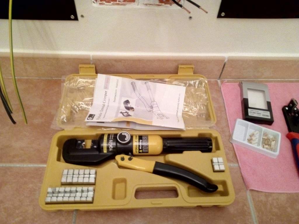

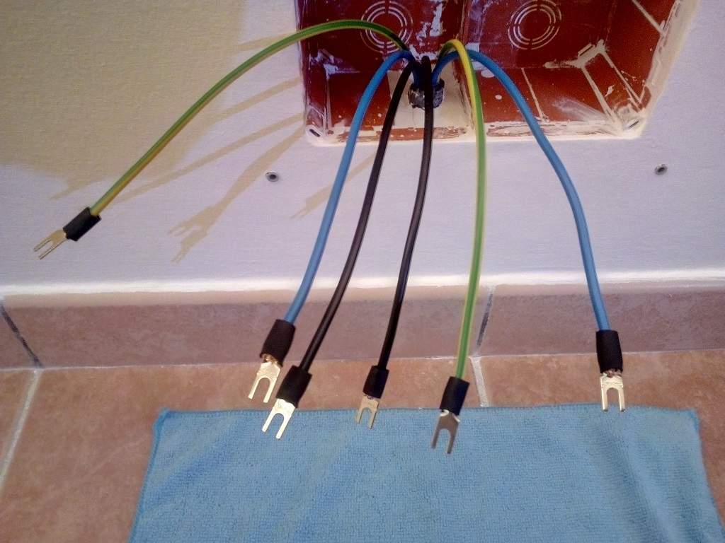

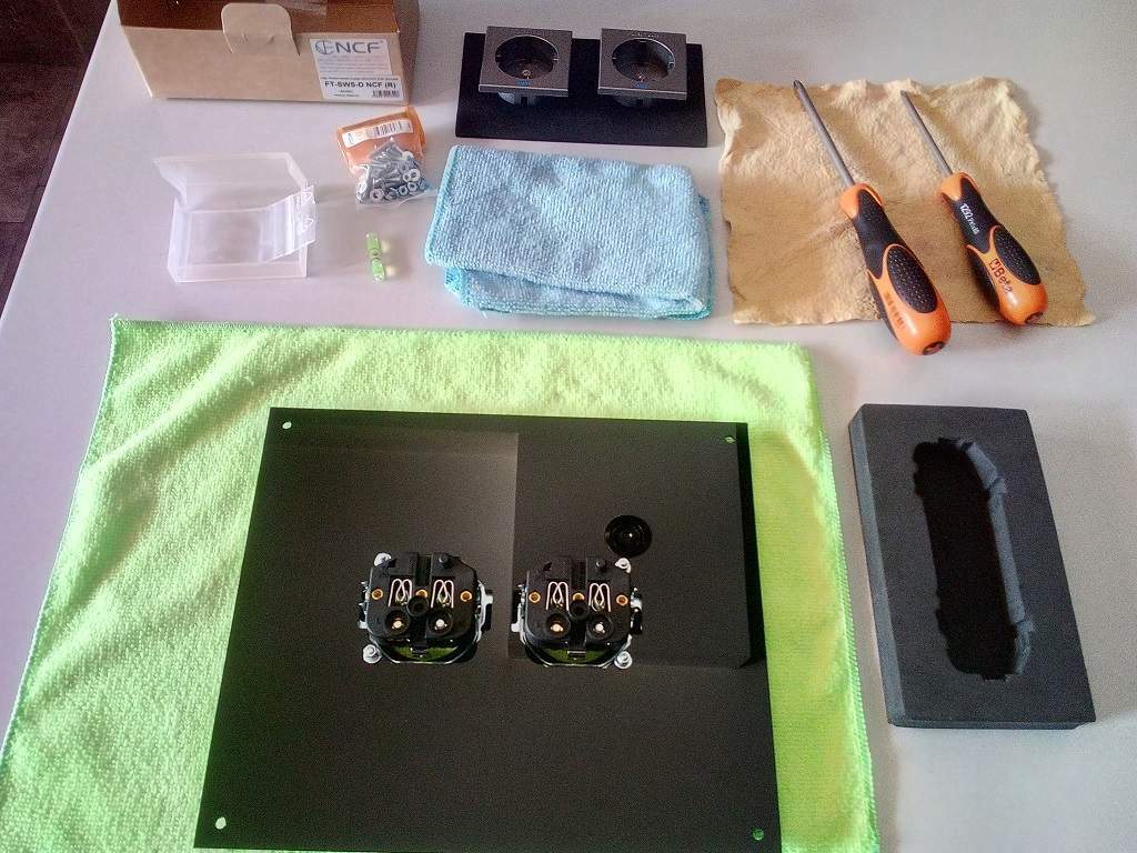

damy79 Inviato 28 Gennaio 2023 Condividi Inviato 28 Gennaio 2023 Se non ricordo male le prese Furutech FI-E30 NCF hanno i morsetti a vite per il serraggio del cavo. Posso sapere se avete messo un puntalino da elettricista di quelli che si schiacciano con l'apposita pinza o avete serrato direttamente la vite sul cavo spellato? Link al commento https://melius.club/topic/12569-sostituzione-presa-a-muro/page/2/#findComment-718817 Condividi su altri siti Altre opzioni di condivisione...
ferroattivo Inviato 28 Gennaio 2023 Autore Condividi Inviato 28 Gennaio 2023 @damy79 le prese Furutech hanno il fissaggio a vite, sulle quali ho ho bloccato direttamente i cavi. Un puntalino non sarebbe male , ma si crea un passaggio in piu. Link al commento https://melius.club/topic/12569-sostituzione-presa-a-muro/page/2/#findComment-718916 Condividi su altri siti Altre opzioni di condivisione...
PietroPDP Inviato 28 Gennaio 2023 Condividi Inviato 28 Gennaio 2023 4 ore fa, officialsm ha scritto: ci sono dei tappi spessi, simili al plexiglass come spessore. Bisogna solo fare un po' di attenzione quando si fa il foro. Non sapevo ci fossero più spessi, buono a sapersi. Link al commento https://melius.club/topic/12569-sostituzione-presa-a-muro/page/2/#findComment-718931 Condividi su altri siti Altre opzioni di condivisione...
PietroPDP Inviato 28 Gennaio 2023 Condividi Inviato 28 Gennaio 2023 2 ore fa, damy79 ha scritto: Se non ricordo male le prese Furutech FI-E30 NCF hanno i morsetti a vite per il serraggio del cavo. Posso sapere se avete messo un puntalino da elettricista di quelli che si schiacciano con l'apposita pinza o avete serrato direttamente la vite sul cavo spellato? Io pure cavo spellato diretto. Link al commento https://melius.club/topic/12569-sostituzione-presa-a-muro/page/2/#findComment-718934 Condividi su altri siti Altre opzioni di condivisione...
damy79 Inviato 28 Gennaio 2023 Condividi Inviato 28 Gennaio 2023 @PietroPDP @ferroattivo grazie per la vostra testimonianza. Io le ho installate qualche anno fa ma credo di aver messo un puntalino. Visto che sto pensando di ripassare cavi differenti dal quadretto di casa alle prese a muro, potrei fissarlo direttamente senza puntalini. Proprio in questi giorni sto facendo delle prove con dei cavi di alimentazione Acoustic Revive e Schuko/IEC Viborg la cui Schuko ha fissaggio a vite e sto notando leggere differenze tra connessione con e senza puntalini a favore del cavo spellato senza puntalini. Link al commento https://melius.club/topic/12569-sostituzione-presa-a-muro/page/2/#findComment-718954 Condividi su altri siti Altre opzioni di condivisione...
PietroPDP Inviato 28 Gennaio 2023 Condividi Inviato 28 Gennaio 2023 @damy79 Meno contatti ci sono e solitamente meglio è. 1 Link al commento https://melius.club/topic/12569-sostituzione-presa-a-muro/page/2/#findComment-718959 Condividi su altri siti Altre opzioni di condivisione...
TopHi-End Inviato 28 Gennaio 2023 Condividi Inviato 28 Gennaio 2023 1 ora fa, damy79 ha scritto: con e senza puntalini Io non avrei dubbi ad evitarli. Link al commento https://melius.club/topic/12569-sostituzione-presa-a-muro/page/2/#findComment-719020 Condividi su altri siti Altre opzioni di condivisione...
M.B. Inviato 29 Gennaio 2023 Condividi Inviato 29 Gennaio 2023 In linea generale, se il serraggio conduttore-morsetto è di tipo indiretto, come solitamente avviene nelle prese elettriche da muro, allora non ci sono problemi ad usare filo nudo. Se invece il serraggio è di tipo diretto, ovvero con la vite che entra direttamente a contatto con i conduttori, sovente spezzandoli, allora è molto meglio usare un puntalino. A patto, ovviamente, che questo sia di buona qualità (rame stagnato) e crimpato a regola d'arte! 1 Link al commento https://melius.club/topic/12569-sostituzione-presa-a-muro/page/2/#findComment-719253 Condividi su altri siti Altre opzioni di condivisione...

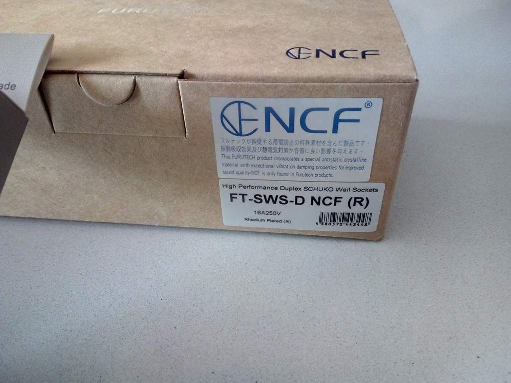

ferroattivo Inviato 29 Gennaio 2023 Autore Condividi Inviato 29 Gennaio 2023 i frutti Furutech hanno il serraggio indiretto , vite con piastrina di bloccaggio. 1 Link al commento https://melius.club/topic/12569-sostituzione-presa-a-muro/page/2/#findComment-719612 Condividi su altri siti Altre opzioni di condivisione...
damy79 Inviato 29 Gennaio 2023 Condividi Inviato 29 Gennaio 2023 Se non ricordo male Schuko e IEC Furutech hanno le due piastrine che schiacciano il cavo ma sulle prese a muro tipo FI-E30 è la vite stessa a serrare il cavo direttamente. O forse solo il connettore della terra è con la vite direttamente sul cavo , dovrei smontarne una per verificare. Link al commento https://melius.club/topic/12569-sostituzione-presa-a-muro/page/2/#findComment-720271 Condividi su altri siti Altre opzioni di condivisione...
lucamac Inviato 29 Gennaio 2023 Condividi Inviato 29 Gennaio 2023 Anche le schuko Bticino Living hanno vite e piastrino. listino 27 euro street price 12-13 euro. Link al commento https://melius.club/topic/12569-sostituzione-presa-a-muro/page/2/#findComment-720278 Condividi su altri siti Altre opzioni di condivisione...
ferroattivo Inviato 29 Gennaio 2023 Autore Condividi Inviato 29 Gennaio 2023 @damy79 le prese Furutech hanno solo la connessione della terra direttamente con la vite , le altre due connessioni hanno le piastrine. Le IEC Furutech della serie FI 09 hanno le 3 connessioni con la piastrina , mentre le FI 06 hanno le 3 connessioni con la sola vite. 2 Link al commento https://melius.club/topic/12569-sostituzione-presa-a-muro/page/2/#findComment-720346 Condividi su altri siti Altre opzioni di condivisione...
ferroattivo Inviato 30 Gennaio 2023 Autore Condividi Inviato 30 Gennaio 2023 11 ore fa, lucamac ha scritto: Anche le schuko Bticino Living hanno vite e piastrino. listino 27 euro street price 12-13 euro. Il collegamento meccanico è sicuramente ottimo, sonicamente non apportano nulla , questo vale per tutte le altre prese standard , tipo Vimar , Gewiss .... 1 Link al commento https://melius.club/topic/12569-sostituzione-presa-a-muro/page/2/#findComment-720490 Condividi su altri siti Altre opzioni di condivisione...
