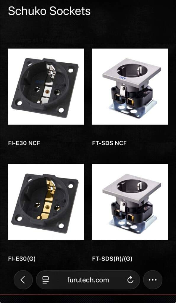

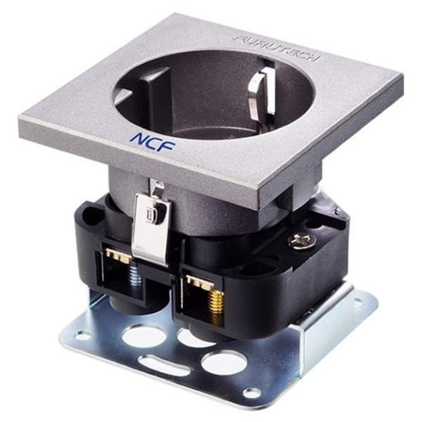

La presa FTS come vedi dalla foto è progettata per essere montata sulla staffa di base del lamierino zincato con 2 viti M 3 , nella foto sul lato destro vedi una delle due viti che bloccano la piastra centrale nera sul lamierino. Se intendi bloccare la presa FTS su una piastrina in Plexiglas come suggerito da @audio2, dovresti eliminare il lamierino di base, eseguire un foro diametro 43 mm sulla piastra in Plexiglas in modo che da sopra monti il pezzo esterno della presa (alloggio schuko)  , ma a questo punto devi bloccare il pezzo esterno sulla piastra in Pexiglas eseguendo sullo stesso 2 fori diametro 4 mm in  diagonale , solo cosi blocchi il pezzo esterno sulla piastra in Pexiglas .

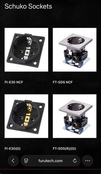

Altra soluzione , Audioselection vende le placchette con frutti Furutech FIE 30 NCF R  (questi frutti sono inferiori ai FTS ), prova a chiedere se ti vendono solo pa placchetta , comunque per bloccarla dovresti forare la presa FTS.
Audiogear's vende il kit completo ma con la presa SDS che è il tipo Gold (un pelo inferiore alla FTS )
