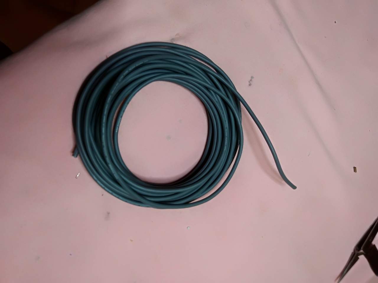

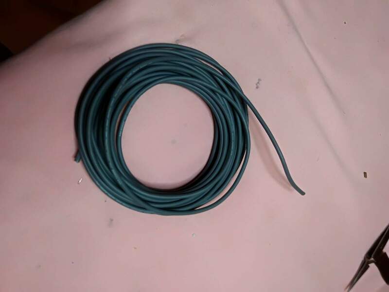

Moderatori BEST-GROOVE Inviato 14 Marzo 2023 Moderatori Condividi Inviato 14 Marzo 2023 @niar67 una mc anche se ad alta uscita non ha problemi come una mm..... il van damme ha 90 pf tra cavo e cavo o tra cavo e schermo? (c'è una certa differenza) ad ogni modo 90 pf non sono tanti ma meglio verificare, se ne trovano anche con capacità ancora più basse. Di che modello di van damme si tratta? Qualche anno fa feci una comparativa tra cavi che pubblicai qui nel club utilizzandoli come segnale tra CD e pre e uno dei cavi del test era proprio della vandamme risultando il peggiore al punto che tutti i metri che acquistai per fare dei cavi sono ancora accantonati; Piuttosto decisamente meglio su tutti i parametri (anche sonici) e dal prezzo al metraggio dal costo ridicolo volendosi fare un cavo economico usandolo per il phono è il Mogami W2964....io fossi in te punterei su quello. Link al commento https://melius.club/topic/12667-consiglio-cavo-phono/page/2/#findComment-769909 Condividi su altri siti Altre opzioni di condivisione...

Moderatori BEST-GROOVE Inviato 14 Marzo 2023 Moderatori Condividi Inviato 14 Marzo 2023 8 ore fa, niar67 ha scritto: il cavo è il vandamme classico xke 268-011-000 valori: é lo stesso che ho usato per i test....le caratteristiche sono buone peccato che il cavo suona da schifo peggiore del cavetto scauso che si comprerebbe dall'elettricista sotto casa; a riprova che non mento a parte i due metri utilizzati per assemblare entrambi i canali per i test tutta la matassa di parecchi metri é rimasta inutilizzata e che mai useró come ho scritto piú su per i motivi che ho indicato. Ormai se lo hai giá comperato te lo devi tenere, se era solo una ipotesi d'acquisto faresti bene a starne alla larga se ci tieni alle tue orecchie. Link al commento https://melius.club/topic/12667-consiglio-cavo-phono/page/2/#findComment-770712 Condividi su altri siti Altre opzioni di condivisione...
