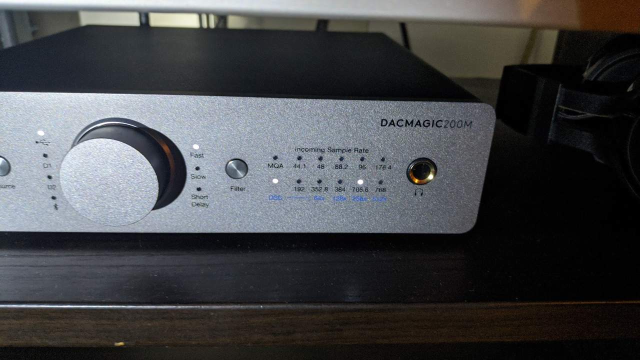

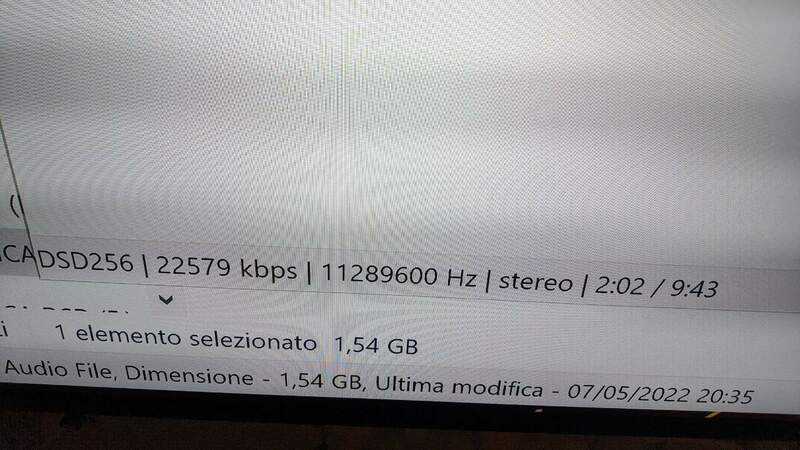

ho un quisito/problema da cui non riesco ad uscire; sto usando da pochi giorni il sudetto dac CA dacmagic 200M(con PC win10,  cavo usb di qualità thender, ampli AA maestro anniversary e diffusori polk R700)

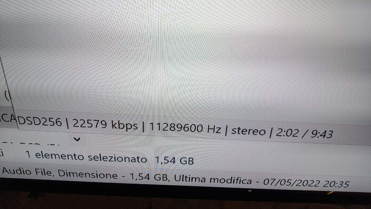

nonostante abbia seguito le facili guide all'uso del dac con FOOBAR2000 e musica DSD, non riesco a capire se l'ascolto DSD stia funzionando NATIVAMENTE o su PCM;  ho scaricato parecchi brani che sono RIp da SACD (dsd/dsf)

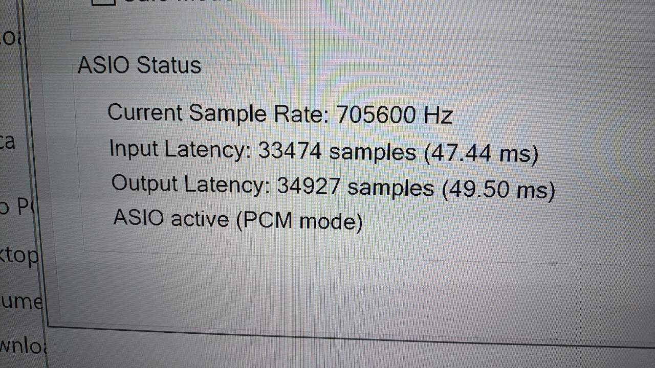

nonostante abbia settato correttamente il SACD plugin e DSD processor in foobar,   vedo nel pannello di controllo ASIO del DACMAGIC questa dicitura:
1675678002760.thumb.jpg.4d198e1920bf3fec41874cf3f04a2c30.jpg1675678002765.thumb.jpg.c5b3ddec3ac2142a26b733a3bce5c71c.jpg1675678002769.thumb.jpg.d65906665de84a8e6662f92b6bd3891f.jpg
nonostante i settaggi corretti(dovrebbero) e il dac mi segnali la spia DSD,  il pannello di controllo ASIO mi segnala ( PCM MODE)
è normale?? significa che il segnale viene instradato tipo DOP? potete aiutarmi?

@mozzico premetto che non il dac in questione è non uso Foobar ma …
  • quale driver hai installato? Qui trovi il driver Cambridge Audio

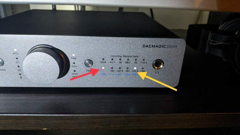

  • dai led accesi nella foto si direbbe che stai riproducendo un DSD (vedi led indicato da freccia rossa) 256 (vedi led indicato da freccia gialla)
https://melius.club/topic/12766-dacmagic-200m-e-dsd/#findComment-728903
@mozzico probabilmente il driver trasporta DSD in formato DoP.
Qui dovresti vedere le impostazioni di Foobar e del driver
Il formato DoP è un DSD in un container PCM (FLAC), quindi il driver dice che è un PCM ma il dac lo riconosce come DSD e lo tratta come tale.
In ogni modo il DSD/DoP è DSD a tutti gli effetti quindi non perdi alcunché.

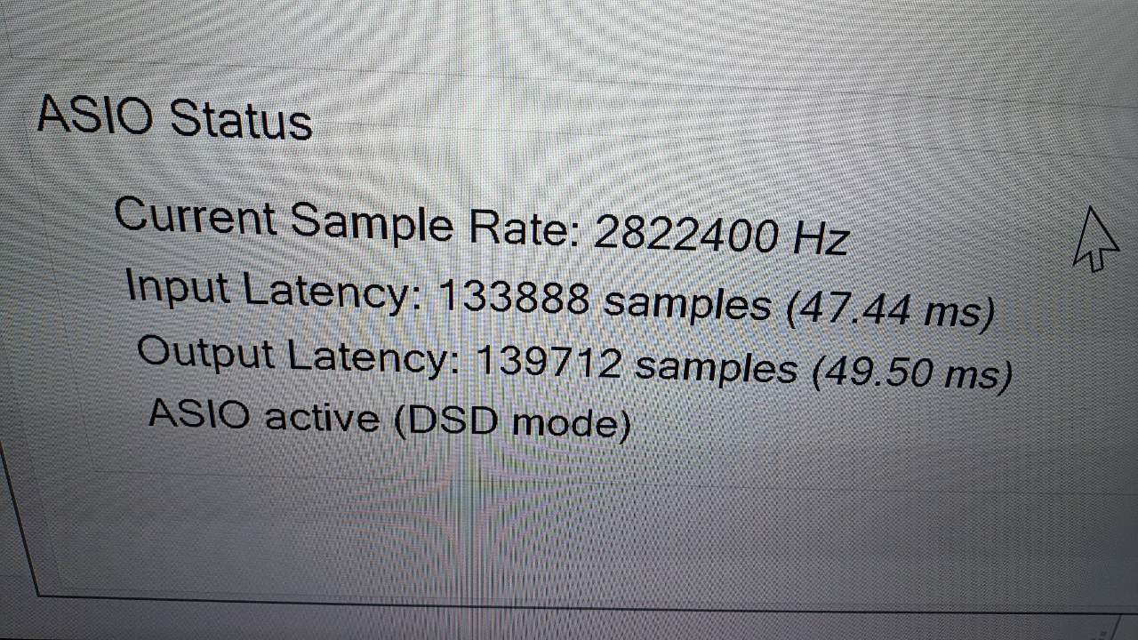

@stefano_mbp ...guarda...  io sono un tecnico informatico... non trovo spiegazione sensata... e non trovo riscontri sul web.😁😁....  posso fare ipotesi... ma alla fine, credo che abbiamo agiunto un pezzettino di conoscienza a favore di chi potrebbe incappare nel mio problema....  ora che ho risolto così...potrei azzardare mille ipostesi...ma mi risparmio inutili mal di testa:classic_biggrin:
