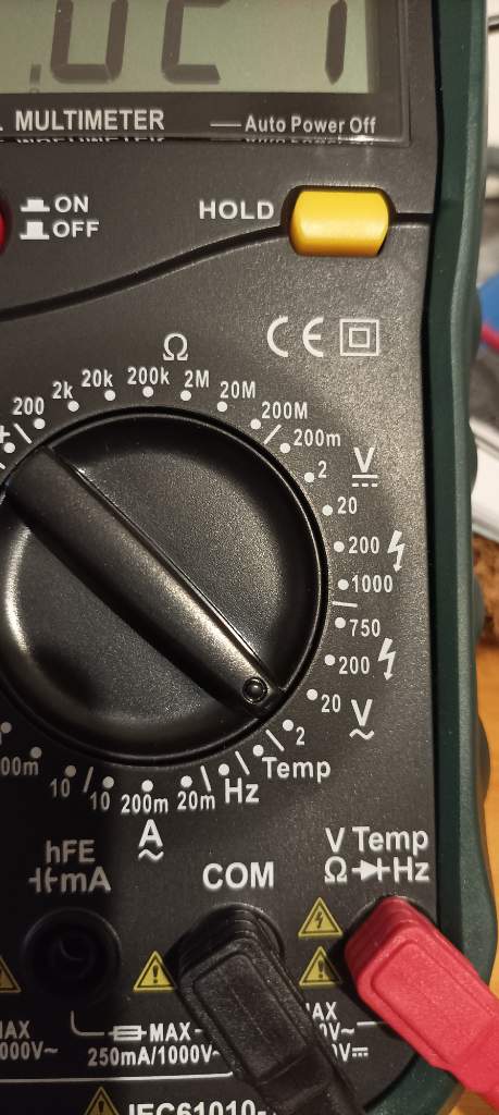

lucamac Inviato 9 Febbraio 2023 Condividi Inviato 9 Febbraio 2023 Non metto in dubbio nulla di cio' che state descrivendo. Fase e controfase è un qualcosa che si puo' misurare elettricamente per cui chi ha utilizzato il multimetro cortesemente mi puo' indicare quanti mV ha rilevato di differenza tra 0-180° sul proprio cd player streamer o sorgente ? Link al commento https://melius.club/topic/12789-le-fameliche-sabbie-mobili-della-fase-elettrica/page/6/#findComment-732265 Condividi su altri siti Altre opzioni di condivisione...

M.B. Inviato 9 Febbraio 2023 Condividi Inviato 9 Febbraio 2023 @lucamac Mai misurata differenza di potenziale dell'ordine dei mV! Anche in apparecchiature di grandissimo pregio... Per me, non stai misurando nulla, a causa di in multimetro inadeguato, una procedura non corretta o di entrambe le cose. Link al commento https://melius.club/topic/12789-le-fameliche-sabbie-mobili-della-fase-elettrica/page/6/#findComment-732289 Condividi su altri siti Altre opzioni di condivisione...

corrado Inviato 9 Febbraio 2023 Condividi Inviato 9 Febbraio 2023 1 ora fa, lucamac ha scritto: Io ho misurato con un multimetro che ha una scala 1 mV quindi .000 i mV tra massa e pin centrale dell'usicta rca sul mio player streamer. Non è la procedura illustrata più su. Link al commento https://melius.club/topic/12789-le-fameliche-sabbie-mobili-della-fase-elettrica/page/6/#findComment-732306 Condividi su altri siti Altre opzioni di condivisione...

Fabio Cottatellucci Inviato 9 Febbraio 2023 Condividi Inviato 9 Febbraio 2023 2 ore fa, lucamac ha scritto: Io ho misurato con un multimetro che ha una scala 1 mV quindi .000 i mV tra massa e pin centrale dell'usicta rca sul mio player streamer. il pin centrale dell'RCA non c'entra, devi misurare il potenziale fra la terra di casa e la massa dell'apparecchio (telaio, vite del telaio, negativo RCA). Guarda i post di M.B. 1 Link al commento https://melius.club/topic/12789-le-fameliche-sabbie-mobili-della-fase-elettrica/page/6/#findComment-732424 Condividi su altri siti Altre opzioni di condivisione...
corrado Inviato 9 Febbraio 2023 Condividi Inviato 9 Febbraio 2023 1 minuto fa, Fabio Cottatellucci ha scritto: L'uscita RCA non c'entra, devi misurare il potenziale fra terra di casa e la massa dell'apparecchio (telaio o negativo RCA). Guarda i post di M.B Esatto, vedi mio post poco sopra. Tra l'altro multimetro con scala 1 mV cosa vorrebbe dire? Di certo non può essere il fondo scala. Ricordo inoltre che per terra si intende il conduttore di protezione di casa o più banalmente detto gialloverde dal colore del cavo, la massa invece è quella dei circuiti che alimentano le apparecchiature e le 2 cose non sono la stessa. 1 Link al commento https://melius.club/topic/12789-le-fameliche-sabbie-mobili-della-fase-elettrica/page/6/#findComment-732439 Condividi su altri siti Altre opzioni di condivisione...
