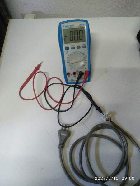

lucamac Inviato 9 Febbraio 2023 Condividi Inviato 9 Febbraio 2023 @corrado questo è il tipo piu' economico fonodoscala 2V non mV l'altro da 1 V al momento non l'ho sotto mano. Sta in altro appartamento. Quindi errore mio Link al commento https://melius.club/topic/12789-le-fameliche-sabbie-mobili-della-fase-elettrica/page/7/#findComment-732601 Condividi su altri siti Altre opzioni di condivisione...
corrado Inviato 9 Febbraio 2023 Condividi Inviato 9 Febbraio 2023 Son 2 volt non millivolt mi pareva strano. Link al commento https://melius.club/topic/12789-le-fameliche-sabbie-mobili-della-fase-elettrica/page/7/#findComment-732605 Condividi su altri siti Altre opzioni di condivisione...

corrado Inviato 9 Febbraio 2023 Condividi Inviato 9 Febbraio 2023 Settalo a 200, se misuri meno di 20 allora impostalo a 20 per avere una lettura più precisa. Link al commento https://melius.club/topic/12789-le-fameliche-sabbie-mobili-della-fase-elettrica/page/7/#findComment-732611 Condividi su altri siti Altre opzioni di condivisione...
